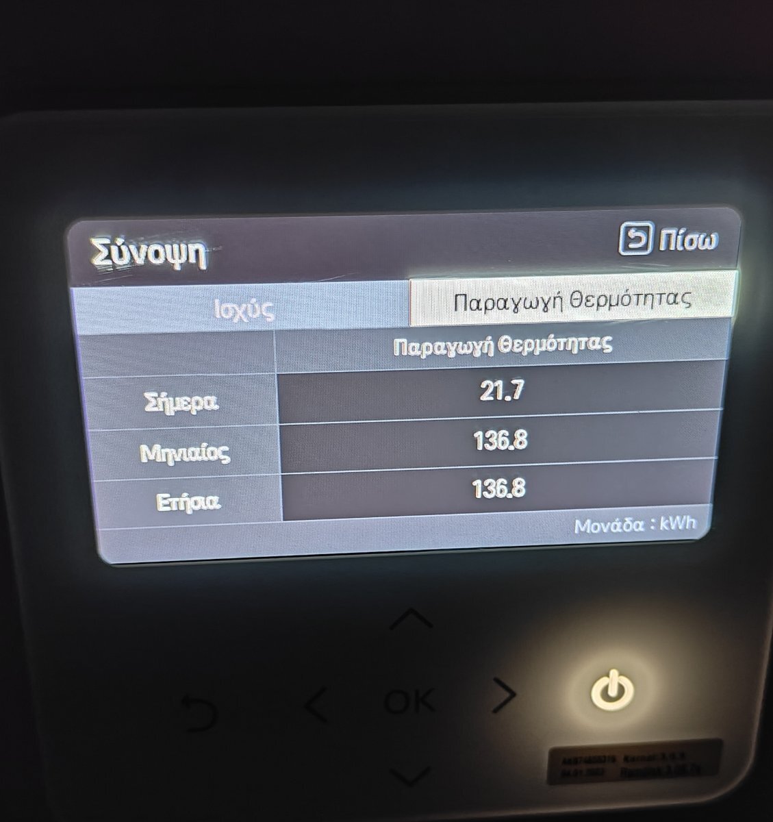

34 λεπτά πριν, ALXIOA είπε
 ΕΙΝΑΙ ΑΔΥΝΑΤΟΝ ΝΑ ΕΧΕΙΣ ΖΕΣΤΟ ΣΠΙΤΙ ΜΕ ΠΑΡΑΓΩΓΗ 21.7ΚWh , ΕΙΝΑΙ ΛΑΘΟΣ ΕΝΔΕΙΞΗ Ή ΚΑΤΙ ΑΛΛΟ ΣΗΜΑΙΝΕΙ.
Ουφ, θα σκάσω αν δεν το φωνάξω.

8 λεπτά πριν, liakjim είπε
 ΕΙΝΑΙ ΑΔΥΝΑΤΟΝ ΝΑ ΕΧΕΙΣ ΖΕΣΤΟ ΣΠΙΤΙ ΜΕ 21.7ΚWh , ΕΙΝΑΙ ΛΑΘΟΣ ΕΝΔΕΙΞΗ.
Οκ. Είναι λάθος φίλε μου. .Πάντως έχω ζέστη μέσα. Δεν μπορώ να πω ότι κρυώνω . Τα σώματα είναι χλυαρά. .
Να πάρω lg και να πω είναι λάθος ένδειξη??
Και πόσο θα έπρεπε να είναι η σωστή ένδειξη @liakjim ..???
Επεξ/σία από ALXIOA

28 λεπτά πριν, ALXIOA είπε
Θα πω την άποψή μου.
Τόσο καιρό ταλαιπωριέσαι γιατί νομίζεις ότι η αντλία παίζει σε χαμηλά cop μιας και διαιρείς 2 νούμερα.
Η διαίρεση είναι σωστή, αλλά τα νούμερα είναι σωστά;
Στο λέω και στο υπογράφω ότι η παραγωγή είναι λάθος. Είναι αδύνατον ένα σπίτι με τυπικές καλές μονώσεις να ζεσταθεί με 22KWh σε μια ημέρα. Είναι σαν να βάζεις ένα αερόθερμο των 1000W. Θα βγάλει 24KWh. Θα ζεσταθεί το σπίτι σου με 24KWh; Θα ζεσταθεί το σπίτι σου με ένα αερόθερμο των 1000W;
Συμφωνείς ότι η απάντηση είναι όχι;
Το άλλο νούμερο της κατανάλωσης, φαίνεται λογικοφανές, αλλά μπορείς με έναν μετρητή να το εξακριβώσεις.
Έτσι όπως τα βλέπω, η αντλία σου πιθανότατα παίζει μια χαρά, με μια επιφύλαξη να διορθώσεις τη θέση του θερμομέτρου ώστε να μη χτυπάει ο ήλιος και το μπερδεύει μόνο όταν συμβαίνει κάτι τέτοιο.
ΥΓ Σήμερα το 24άρι κλιματιστικό μου έκαψε 12KWh ενώ έπαιξε με cop γύρω στο 6 δλδ μου έδωσε 72KWh για 60τμ.
Για να καταλάβουμε τα μεγέθη.
Επεξ/σία από liakjim

Ευχαριστώ για την άμεση απάντηση..οκ.ειναι λάθος . Τι φταίει και είναι λάθος??
Φταίει ο πίνακας της lg..? Φταίει ο αλγόριθμος που μετράει? Φταίει το αισθητήριο?? Τι μπορεί να φταίει.??
Κατά την γνώμη σου πάντα.   Και πόσο θα ήταν να είναι το φυσιολογικό σε σχέση πάντα με το νούμερο της κατανάλωσης???
Και πως εγώ μπορώ να βρω το πραγματικό νούμερο παραγωγής??
Επεξ/σία από ALXIOA
1 λεπτό πριν, ALXIOA είπε
Δεν ξέρω τι φταίει. Δεν ξέρω πως υπολογίζεται και δεν ξέρω και τι σημαίνει (πχ μπορεί να σημαίνει παραγωγή για ΖΝΧ ή κάτι άλλο ή όντως αποδιδόμενη ισχύ αλλά να είναι κάπου κάποιο λάθος).
Αν η αντλία σου έκαψε όντως 32KWh σε μια ημέρα, τότε με ένα λογικό cop 4 - 5 (ανάλογα την περιοχή σου και τα κρύα) , θα περίμενε κανείς ένα νούμερο 130-160KWh.
Αλλά δεν έχει καμία σημασία να κάνουμε τέτοιες υποθέσεις.
Αναρωτιέμαι αν έβαλε κανείς επιπρόσθετο βατόμετρο και θερμιδομετρητή στην αντλία του για να επιβεβαιώσει τα νούμερα που λέει το software.
Εγω παντως που μπορω κ παιρνω σκετα νουμερα flow/s  kwh κτλ βάζοντας στη φόρμουλα υπολογισμου που βρηκα στο νετ το 24 ορo cop με της kwh κατανάλωσης ταιριαζουν στα αντίστοιχα που δίνει η αντλια σαν τελικό αποτέλεσμα
