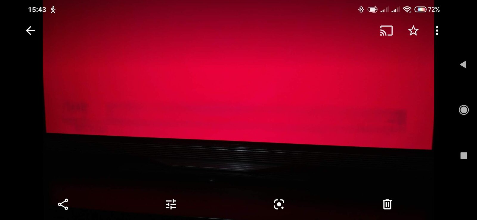

DOUM1969 Δημοσ. 29 Ιουλίου 2020 Share Δημοσ. 29 Ιουλίου 2020 (επεξεργασμένο) Καλημέρα! Κάτοχος oled 55e6v 3d μοντέλο 2016. Την αγόρασα άνοιξη 2017 λίγο πριν βγουν οι νέες σειρές για να πετύχω την καλύτερη τιμή. Όντως την πήρα στην μισή τιμή από την αρχική, με δώρο την επέκταση εγγύησης από τα media. Ο λόγος που επίσπευσα την αγορά, ήταν ότι τελείωνε η παραγωγή 3d τηλεοράσεων. Στην προηγούμενη 3d lg42 2010 μοντέλο που έχω ακόμα, είχαμε δει δεκάδες ταινίες 3d και βλέπουμε ακόμη στην oled! Λίγους μήνες πριν λήξει η 2ετης εγγύηση εμφάνισε το γνωστό πρόβλημα. Υπόψιν ότι είχα όλες τις προστασίες ενεργές. Η αντιπροσωπεία μου αντικατέστησε το panel χωρίς δεύτερη κουβέντα. Μου είπαν οτι μου έβαλαν βελτιωμένο και με 2ετη εγγύηση. 15 μήνες μετά έχει εμφανιστεί αμυδρά αλλά μόνο αν βάλω κόκκινο φόντο. Σε κανονική ροή δεν φαίνεται τίποτα. Μίλησα με αντιπροσωπεία και μου είπαν ότι το panel λόγω 3d έχει καταργηθεί. Θα πρέπει να κρίνει η lg αν και τι θα κάνει....Επειδή όμως το πρόβλημα δεν είναι εμφανές δεν έχω κάνει κάποια κίνηση....Σίγουρα είναι ότι καλύτερο κυκλοφορεί σε εικόνα, αλλά δεν συμπαθούν τις ειδησεογραφικές εκπομπές με τα τεράστια μπάνερ.....😉 Ισως τα νεότερα μοντέλα να είναι βελτιωμένα. Ίσως η ενεργειακή κλάση Β που είχαν οι παλαιότερες να παίζει ρόλο. Το panel εκπέμπει θερμότητα κάτι που μάλλον δεν ισχύει στις καινούργιες. Η φωτογραφία αφορά το πρώτο burn in. Επεξ/σία 29 Ιουλίου 2020 από DOUM1969 Συνδέστε για να σχολιάσετε Κοινοποίηση σε άλλες σελίδες άλλες επιλογές
