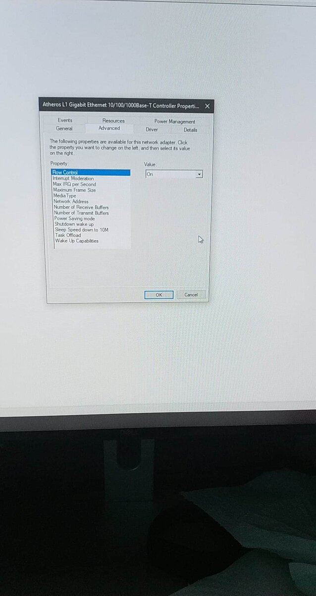

bad_freddy Δημοσ. 29 Ιουλίου 2020 Μέλος Δημοσ. 29 Ιουλίου 2020 (επεξεργασμένο) 3 ώρες πριν, madrivermadonus είπε πήγαινε στις ιδιότητες της κάρτας δικτύου-->παράμετροι-->για προχωρημένους και βρες την ταχύτητα με σκοπό να την μειώσεις στα 100full duplex δοκίμασέ το και πες μας. Μου το είπε κι ενας φίλος αυτό αλλα αν και στο λάπτοπ μου που ειναι ακόμα στην 1903 υπάρχει η επιλογή στην κατηγορία "Speed & duplex" για ρύθμιση ταχύτητας, στο desktop που έχω κάνει update στην 2004 δεν υπάρχει καν. Φυσικά δεν ξέρω αν είναι θέμα διαφορετικής έκδοσης Windows ή απλά θέμα του adapter αλλά μου έκανε εντύπωση. Κάτι ακόμα σχετικό με το 100 mbps που ανέφερες όντως το παλιού τύπου καλώδιο που παίζει κομπλέ δείχνει στα adapter properties "speed link 100/100 mbps" ενω αν συνδέσω το καινούριο που μου κάνει νερά είναι στα 1000/1000. Επεξ/σία 29 Ιουλίου 2020 από bad_freddy
