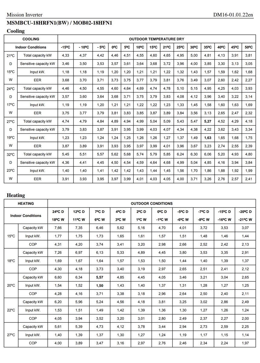

Πουθενά δεν λέει ότι το 140 είναι στους 35.
Γιατί λέει πουθενά ότι η ελάχιστη απόδοση,η rated αποδοση και η μέγιστη αποδοση; είναι στους 35C?  (Ψύξη)
Μπορείς να δεις τους πίνακες από Toshiba (η και από άλλες εταιρείες) , τα νούμερα και να τα συγκρίνεις , επίσης θα ψάξω να βρω ένα specification sheet  που τα ονομάζει όλα nominal. (Δεν το βρίσκω το είχα βρει σε άλλο υπολογιστή)

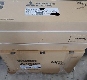

Παρότι στην αρχή έλεγα να δώσω το Perfera και μετά όποιο να ΄ναι από τα 9άρια κλιματιστικά που έχω, κατέληξα στο να κρατήσω ένα από το καθένα και συγκεκριμένα τα Daikin Perfera, Mitsubishi ln25 και Toshiba Daiseikai 9. Οπότε μου περισσεύει ένα σφραγισμένο Mitsubishi ln25 χρώματος λευκή πέρλα με απόδειξη αγοράς και πλήρη εγγύηση. Επειδή όμως βγήκα εκτός θέματος, αν κάποιος ενδιαφέρεται ας μου στείλει pm.
