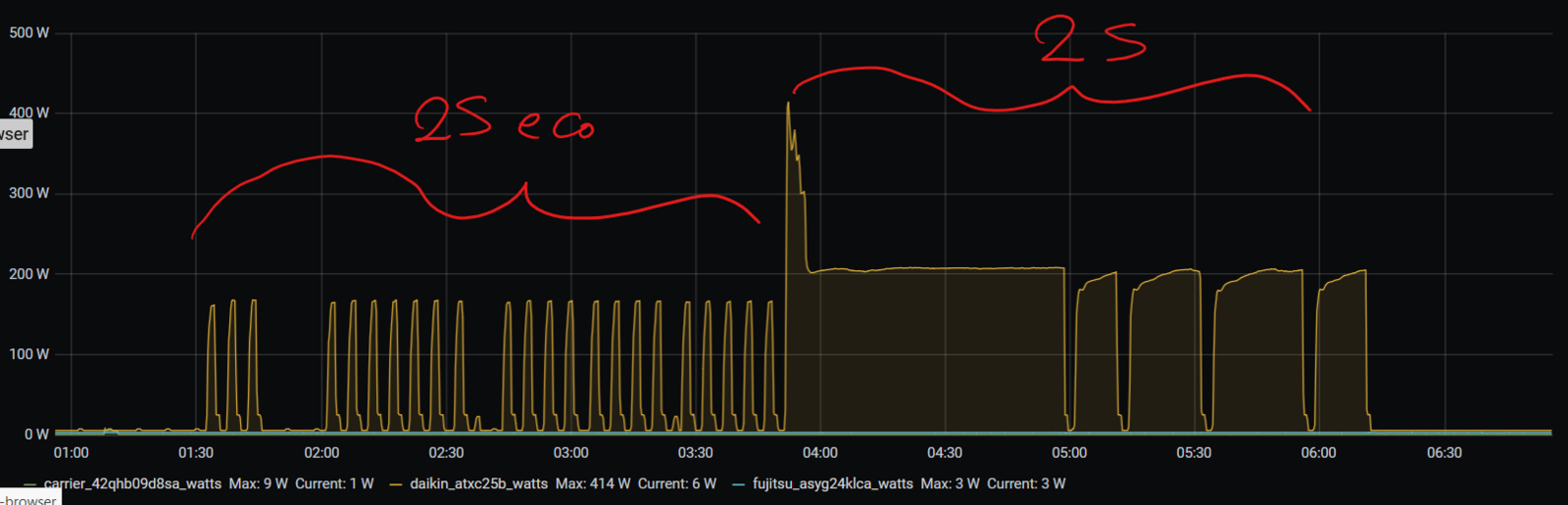

Τελικά και το eco προβληματικό είναι στο daikin atxc25b αλλά για τον αντίθετο λόγο.
Είχα στο δωμάτιο μέσα 23.5 κ ήθελα να έχω 25.
Με 25 και eco , έπαιρνε μεν αλλά έσβηνε αμέσως και δεν ανέβασε ούτε ένα δέκατο.
Με σκέτο 25 το πήγε καρφί 25.
Αυτό το μοντέλο έχει δική του λογική

Τώρα που το σκέφτομαι έχει λογική. Αν 25+eco = 24 , τότε τα 23.5 που μου κράτησε είναι σωστά.

56 λεπτά πριν, liakjim είπε
Εμενα το μόνο πράγμα που θέλω να απαντηθεί από την daikin για να δούμε την λογική αυτού του μηχανήματος είναι εαν το τρίλεπτο πο6 κάνει για να ανάψει είναι φυσιολογικό και δεν θα προκαλέσει βλάβη στον συμπιεστή και εαν βάζοντας την ζήτηση στο 20 πχ που το έχω αυτές τις μέρες , αυτό παρότι έχει 23,8 μέσα δεν καθεται σβηστό αλλά κάνει την επανεκκίνηση στο τρίλεπτο κρατώντας το δωμάτιο σε υπερθέρμανση

12 λεπτά πριν, liakjim είπε
Στο ίδιο έργο θεατές.
daikin atxc25b
Με 24 ζήτηση το πήγε 25
και τα γνωστά on-off (6-7 κόλλησε το router):
Εμενα με ζήτηση 21 έχει 23,4 όλο το βράδυ με eco και έχει κάνει τα αμέτρητα on off στο τρίλεπτο ως συνήθως

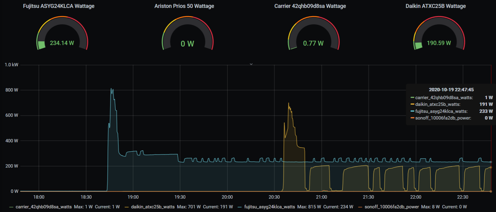

Έπιασαν τα πρώτα κρύα για φέτος, οπότε δόθηκε εκκίνηση του Asyg24klca σε λειτουργία θέρμανσης με ζήτηση 23. Έξω 15-16.
Οπότε καλό χειμώνα.
Η εξωτερική κλασικά σε λειτουργία θέρμανσης, έχει μετατραπεί σε ελικόπτερο.
Κάποιος με το Asyg24kmta και θέρμανση να μας βάλει για σύγκριση ; @mmike2503 το έχεις βάλει;
Οπότε καλό χειμώνα.
υπάρχει τελικά οικονομικό κλιματιστικό στη θέρμανση;
από τη μία σκέφτομαι να ανέβω στα λεφτα από ενα απλό TCL που έχει scop 4 σε σύγκριση με το παραπάνω Fujitsu που έχει 4.1 για να γλιτώσω λεφτά μακροπρόθεσμα, αλλά τί είναι αυτό που τελικά κάνει τόσο μεγάλη διαφορά ο προγραμματισμός του; ή απλα καποια κλιματιστικά δινουν οτι να ναι μετρήσεις σε σχεση με αλλα που έχουν  eurovent
