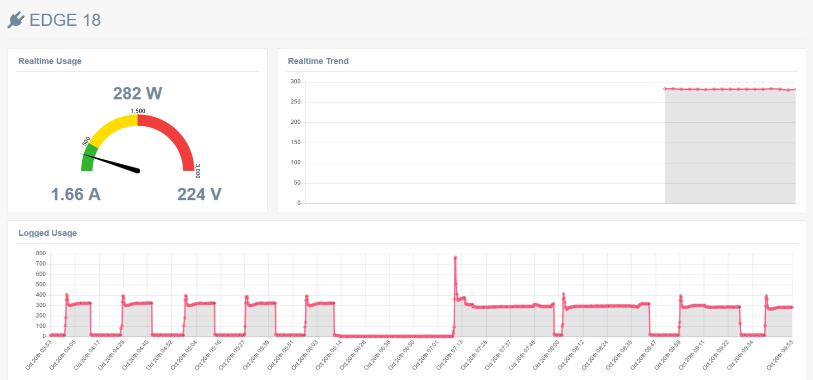

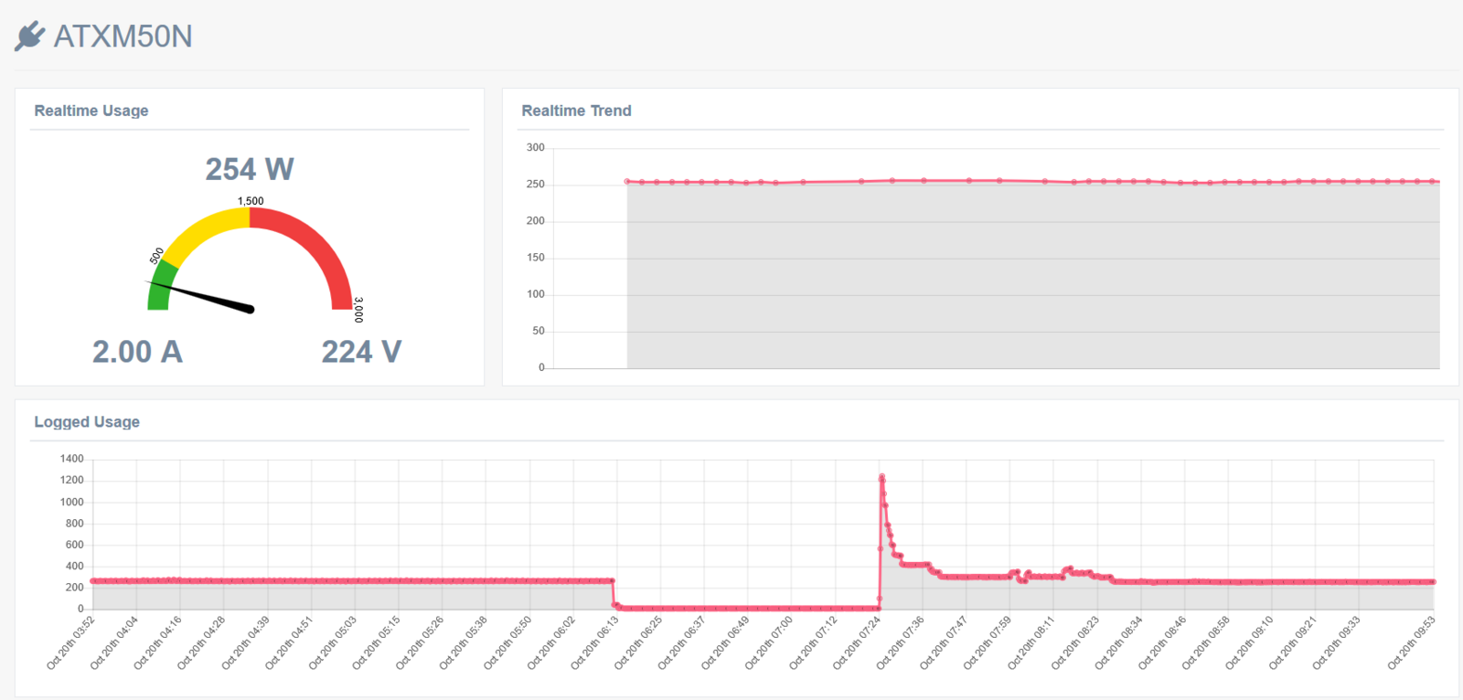

37 λεπτά πριν, rbx1000 είπε
ζητηση 23
1476773848_Screenshot_2020-10-20EDGE18-EnergyMonitor.png.bf3fe890447e5f738fe002968c19822a.png
253738944_Screenshot_2020-10-20ATXM50N-EnergyMonitor.png.5c0249dcd27d46dd2577f7e0259ae6ef.png
Ακριβώς όσα δίνει η toshiba :
Σε περισσότερα κρύα θα δεις και 220W.
Όχι κ ότι καλύτερο, σίγουρα όχι επιτομικό αλλά μάλλον αποδεκτό.
Ένα γλεντάκι το τσιμπάει από το daikin . Πάλι.
