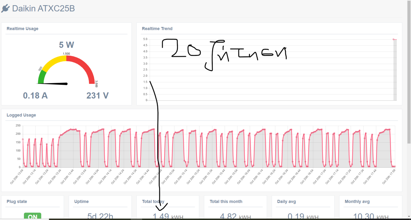

20-10 tootomi kartanalvsh.pngστο χωρο που ειναι το toshiba η θερμοκρασια ειναι 22,2 στο χωρο που ειναι το toyotomi η θερμοκρασια ειναι 22,1 και τελος στο χωρο που ειναι το καταπληκτικο daikin η θερμοκρασια ειναι 23,4, δεν θα σχολιαζα τιποτα αλλα πραγματικα μιλαμε για εντελως ασκοπη σπαταλη ενεργειας απο το daikin και ενοχλητικη υπερθερμανση

1 ώρα πριν, dimostr είπε
Έχεις απόλυτα δίκιο...

2 ώρες πριν, dimostr είπε
Εξωτερική 15
Μαθήματα Οικολογικής συνείδησης / οικονομίας από Daikin.. πραγματικά απορώ πως πήρε Α++/Α+++ το συγκεκριμένο μηχάνημα.. Εδώ κατεβάζει κιλοβατώρες χωρίς να χρειάζεται καμία θέρμανση ο χώρος! Μήπως να τους ενημερώσεις ότι θα απευθύνθεις σε καμία οικολογική οργάνωση, ότι το συγκεκριμένο κλιματιστικό είναι ΑΝΤΙΟΙΚΟΛΟΓΙΚΟ;  Μπας και πάρουν μπρος και κάνουν κάτι; Πολλοί / πολλές εταιρείες φοβούνται αυτές τις οργανώσεις.
Επισης είμαι σίγουρος ότι μια τέτοια "ενημέρωση" δεν είναι και η καλύτερη "διαφήμιση" για μια εταιρεία όπως η Daikin 😛 (κάπως έτσι έπαιξα και εγώ με την toyo..έκανε σαν τρακτέρ η εξ.μοναδα και μου είπαν έτσι κάνει.. τους λέω αφού έτσι κάνει δεν σας πειραζει  φαντάζομαι να βάλω video στο YouTube με τον θόρυβο της μοναδας και αναλυτικά το μοντέλο κτλ.. και μου άλλαξαν την εξ.μοναδα άμεσα)

Το μόνο καλό που βλέπω είναι ότι κάνει On-off από τα 200W.
Σήμερα έβαλε η σύζυγος το carrier μπροστά, χωρίς follow me . Με ζήτηση 23 και μέσα 22, έκανε αυτό και πήγε το δωμάτιο 24.5
Το πείραμα δεν συνεχίστηκε.
Σε μεγέθυνση. Κύκλοι με 3λεπτά παύση :
