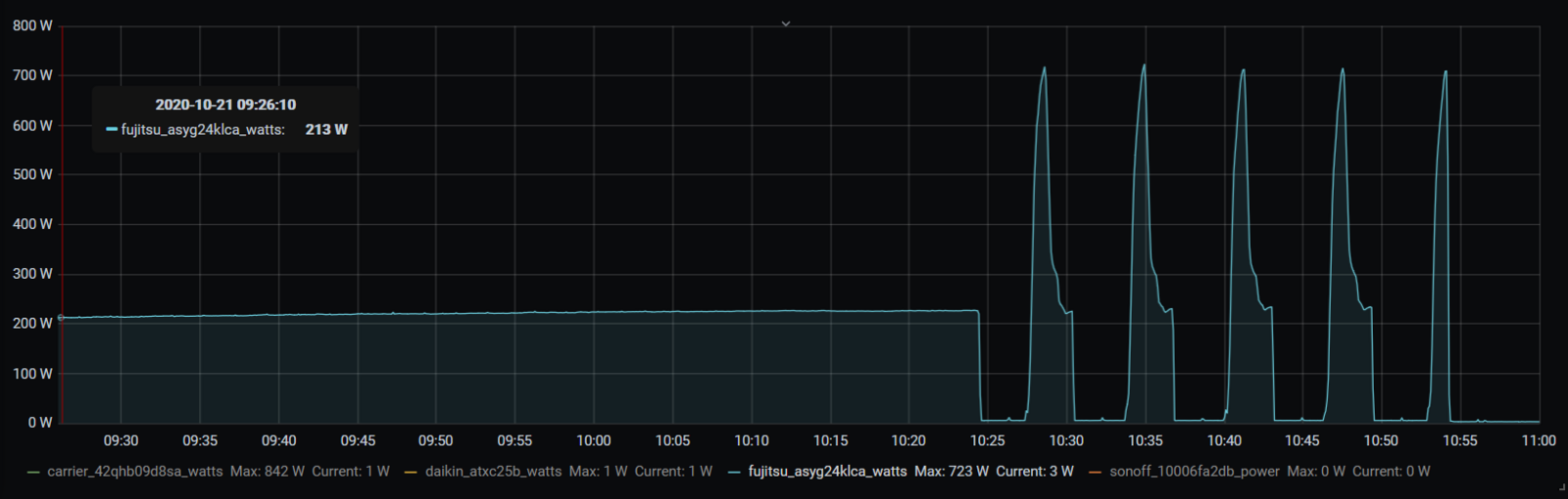

παραδέχτηκε...και τα δύο
Πρόβλημα θεωρώ ότι δεν είναι το On-off μιας και λογικά όλα τα κλιματιστικά χωρίς κάποιο σύστημα τύπου follow me, θα πέφτουν σε λούμπα On-off όσο χαμηλά και να ρίχνουν, όπως πχ σήμερα το πρωί το fujitsu
Πρόβλημα είναι να που ξεκινάνε ενώ έχει υπερβεί κατά πολύ ο στόχος.
Ανυπομονώ να μας πεις την επίσημη απάντηση.

σε μενα το on off το κανει ανεξαρτητα εξωτερικης θερμοκρασιας αλλα οταν μπαινει η ζητηση απο 21 και κατω ,οταν μπαινει 22 και πανω τα σταματαει αλλα τοτε το θεμα ειναι οτι η θερμοκρασια παει 26-27 μεσα δεν ειναι για να κατσεις αλλα για να κανεις σαουνα
οταν θα ερθει το καταγραφικο απο την daikin θα ενημερωσω για τα απ[οτελεσματα
τωρασ να φανταστεις το εχω στο 20 εχει μεσα 23,6 και εχει την κλασικη συμπεριφορα

Πάντως @dimostr, το daikin από απόδοση σκίζει.
Με πράσινη γραμμή το carrier σε 24C ζήτηση με follow me . Μέσα στο δωμάτιο ακριβώς 24.
Daikin με κίτρινη γραμμή. Πάλι 24 ζήτηση. Μέσα έφτασε 24.2.
Το carrier έκαψε στο 8άωρο ~2.6Kwh, το daikin ~1.2Kwh. Να υπενθυμίσω ότι το daikin είναι σε χώρο με 20% μεγαλύτερες απώλειες.

Δεν μπορεί να γίνει σύγκριση το ένα με ifeel και το άλλο με τον αισθητήρα πάνω.. Αδικείς το Carrier!
Πχ βλέπουμε ότι το Carrier λόγο θέσης τηλεχειριστήριου υπερθέρμανε τον χώρο τόσο πολύ που έμεινε κλειστό για δύο ώρες το κλιματιστικό.
Από την άλλην βλέπουμε τα αδικαιολόγητα  συνεχόμενα on/off του Daikin.

Το πρόβλημα για μένα είναι πρώτα αυτό γιατί στη δική μου λογική θέτει θέμα αξιοπιστίας σε βάθος χρόνου και βέβαια μετά σε μένα είναι το θέμα υπερθέρμανσης

Δε νομίζω ότι τόσα on off μπορούν να βγουν σε καλό κάτι θα χαλάσει

Το carrier δεν υπερθέρμανε τον χώρο. Αν θυμάσαι είχα βάλει πέρυσι καταγραφικό θερμοκρασίας και έπαιζε στο +/- 0.5C.
Tα on-off του daikin δεν είναι αδικαιολόγητα. Είναι απλά δυνατό για τις παρούσες συνθήκες.
Αν έβαζα το carrier χωρίς follow me , θα είχε τα ίδια on-off (από τα 700W όμως). Και θα έκαιγε ακόμα περισσότερο (το έχω δείξει και αυτό πέρυσι).

Αν δεν υπερθέρμανε τον χώρο γιατί ήταν 2 ώρες κλειστό;
Από την μια έχουμε ένα κλιματιστικό (carrier) που κρατάει 2 ώρες κλειστό επειδή φτάνει την επιθυμητή θερμοκρασία και από την άλλη έχουμε ένα άλλο κλιματιστικό που μόλις φτάσει την επιθυμητή θερμοκρασία,σε μερικά δευτερόλεπτα πέφτει η επιθυμητή θερμοκρασία άρα ξαναανοιγει.  Και αυτά τα δύο τα συγκρίνουμε. Και άλλη φορά προσπάθησα να σε πείσω ότι αυτή η σύγκριση (ifeel/αισθητήρα) είναι άκυρη αλλά δεν το κατάφερα.
Με λίγα λόγια πιστεύω ότι η θέση του αισθητήρα θερμοκρασίας μπορεί να προκαλέσει απίστευτη διαφορά και στην κατανάλωση και στην ποσότητα θέρμανσης που αποδίδει το κλιματιστικό στον χώρο.(όπως και με λέβητα πετρελαίου/φυσικού αερίου κτλ και μόνο έτσι δικαιολογείται η 2 φορές παραπάνω κατανάλωση του carrier σε σχέση με το Daikin θεωρώντας ότι τα δωμάτια είναι παρόμοια, με ίδιες περίπου απώλειες και ίδια επιθυμητή)
Τέλος έχει υπόψιν ότι το Daikin αν ο χώρος θέλει 0 θέρμανση τις 8 ώρες, θα δουλέψει χωρίς λόγο 4 ώρες στα 200watt,άρα ξεκινάς από 800watt καταναλώση και πάνω.
