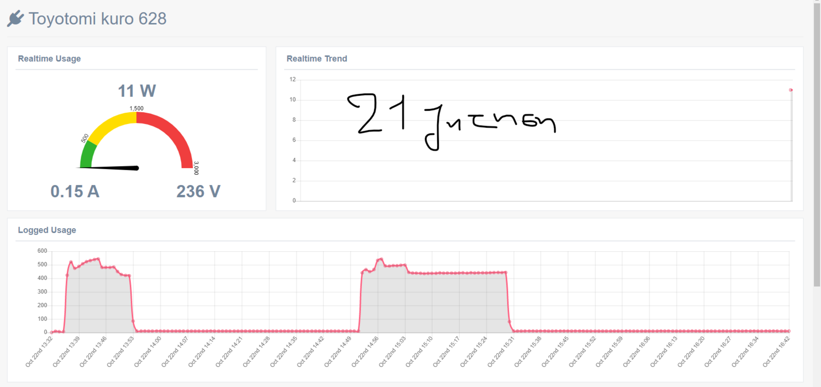

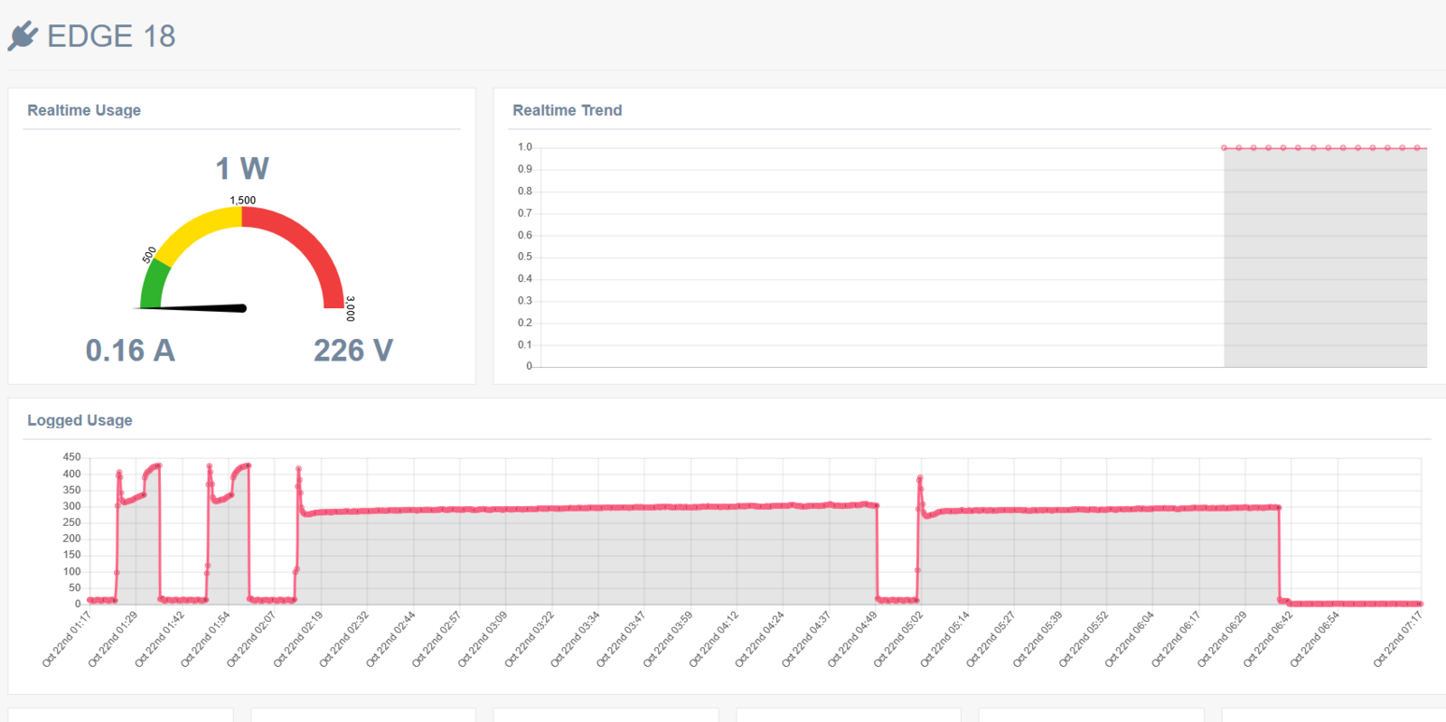

7 ώρες πριν, Rnd1978 είπε
Αν δεν υπερθέρμανε τον χώρο γιατί ήταν 2 ώρες κλειστό;
Επειδη ετσι ειναι προγραμματισμενο το οφσετ σε συνδιασμο με το χωρο.
Τοσιμπα 1.75KW  στο 7ωρο
1853909653_Screenshot_2020-10-22EDGE18-EnergyMonitor.png.51f6cf7fe58615c790099f894bf9c6bf.png
Τογιοτομι 1.11KW στο 7ωρο χωρις ifeel.
473365716_Screenshot_2020-10-22Kuro-EnergyMonitor(1).png.800e672df1f59267b5f5b417f97aaef5.png
To Τοσιμπα στο auto ανοιγοκλεινει απο τα 420w (βλεπε διαγραμμα μεχρι τις 2:00). Μολις βγαλω το fan απο το auto ομαλοποιειται.

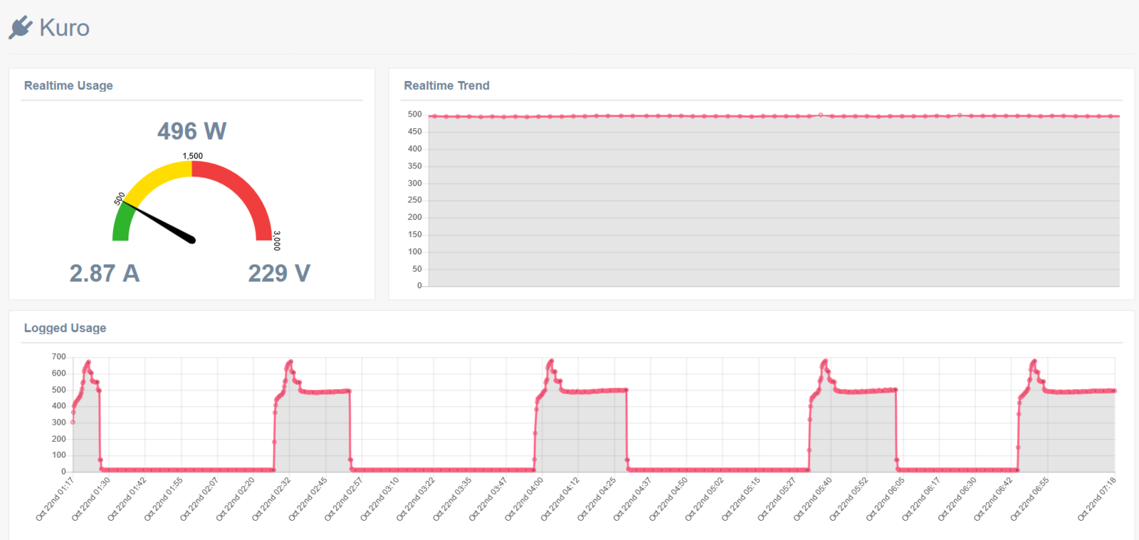

Από την μια έχουμε ένα κλιματιστικό (carrier) που κρατάει 2 ώρες κλειστό επειδή φτάνει την επιθυμητή θερμοκρασία και από την άλλη έχουμε ένα άλλο κλιματιστικό που μόλις φτάσει την επιθυμητή θερμοκρασία,σε μερικά δευτερόλεπτα πέφτει η επιθυμητή θερμοκρασία άρα ξαναανοιγει.  Και αυτά τα δύο τα συγκρίνουμε. Και άλλη φορά προσπάθησα να σε πείσω ότι αυτή η σύγκριση (ifeel/αισθητήρα) είναι άκυρη αλλά δεν το κατάφερα.
Με λίγα λόγια πιστεύω ότι η θέση του αισθητήρα θερμοκρασίας μπορεί να προκαλέσει απίστευτη διαφορά και στην κατανάλωση και στην ποσότητα θέρμανσης που αποδίδει το κλιματιστικό στον χώρο.(όπως και με λέβητα πετρελαίου/φυσικού αερίου κτλ και μόνο έτσι δικαιολογείται η 2 φορές παραπάνω κατανάλωση του carrier σε σχέση με το Daikin θεωρώντας ότι τα δωμάτια είναι παρόμοια, με ίδιες περίπου απώλειες και ίδια επιθυμητή)
Τέλος έχει υπόψιν ότι το Daikin αν ο χώρος θέλει 0 θέρμανση τις 8 ώρες, θα δουλέψει χωρίς λόγο 4 ώρες στα 200watt,άρα ξεκινάς από 800watt καταναλώση και πάνω.
To carrier έμεινε σβηστό 2 ώρες γιατί τόσο απαιτήθηκε για να πάει η θερμοκρασία από 24.5 στους 23.5.
Μετά πήρε , ανέβασε 24.5 και έσβησε. Ακριβώς σαν καλοριφέρ.
Το Daikin δουλεύει για λίγο και κλείνει και ξαναπαίρνει. Τελικά αν έχει κρύο και ο χώρος έχει απώλειες, τότε η υπερθέρμανση που προκαλείται από τα onoff , εξισορροπείται από τις απώλειες και η θερμοκρασία ανεβαίνει αργά πάνω από τον στόχο ή καθόλου.
Τελικά ο μέσος όρος θερμοκρασίας εντός του χώρου είναι σχεδόν ο ίδιος και στις 2 περιπτώσεις. 24.
Το Daikin καίει λιγότερο γιατί δουλεύει συνέχεια σε πολύ χαμηλό φορτίο και σε υψηλό cop σε αντίθεση με το carrier.

Τέλειωσαν οι μπαταρίες στο τηλεχειριστήριο carrier και το κλιματιστικό βγήκε από λειτουργία follow me :
Πριόνια ολέ!!!!
Άρα τελικά on-off από τα 300-400W.
To είχα 23 ζήτηση. Πήγε το δωμάτιο 23.4.
Το daikin ήταν 25 ζήτηση. Πήγε το δωμάτιο 25.1

3 ώρες πριν, rbx1000 είπε
To auto στην θέρμανση (Toshiba) έχει μια ιδιαιτερότητα, οταν φτάσει την επιθυμητή θερμοκρασία και την διατηρήσει  για ενα συγκεκριμένο χρονικό διάστημα πάει σε super slow ταχύτητα ανεμιστήρα..με αποτέλεσμα να ρίχνει οσο μπορει την κατανάλωση το κλιματιστικό η  να κλείνει οπως εσενα.  Ετσι βγαίναν κατι χαζά νούμερα χαμηλής κατανάλωσης που έδινε π.χ. ο guzel. Με fan  σταθερο είναι σαφως πιο μεγάλη η κατανάλωση (αφου ανακατεύετε ο αέρας) αλλα και καλύτερη αίσθηση ζέστης.
