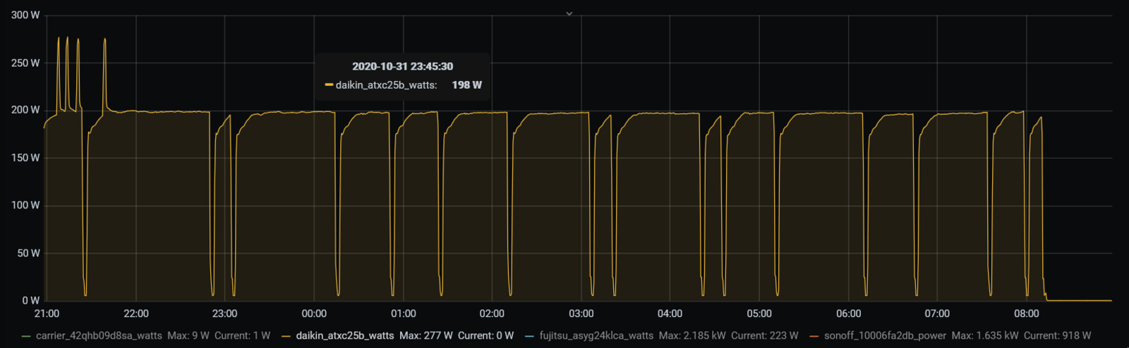

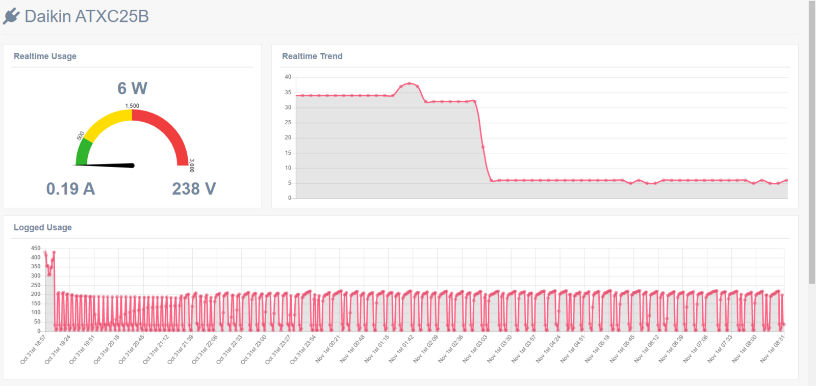

Daikin Ftxc 25b. Εξωτερική θερμοκρασία 19,6 εσωτερική δωματίου 22,5 όταν το άναψα, με ζήτηση 24 βαθμούς έβγαλε το παρακάτω διάγραμμα: (το έκλεισα στις 20.22 με θερμοκρασία 24,3)
Επεξ/σία από velissarios1
Συνδέστε για να σχολιάσετε

Στις 31/10/2020 στις 7:21 ΠΜ, velissarios1 είπε

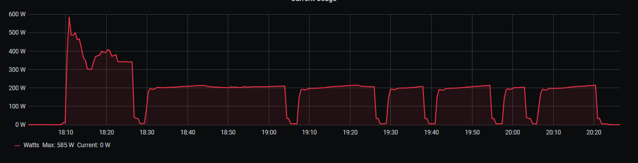

26 λεπτά πριν, dimostr είπε
Στον δικό μου χώρο και σε συνδυασμό με τις εξωτερικές θερμοκρασίες που πιάσαμε μονοψήφια σιγά σιγά τη νύχτα, δείχνει να εξομαλύνεται το πράγμα :

3 ώρες πριν, liakjim είπε
Δυστυχώς για το συγκεκριμένο κλιματιστικό ισχύει η ατάκα #βαλτο 25 να μην κάνει on off#........δυστυχώς είναι απαράδεκτο
Σε λίγες μέρες θα μπει το καταγραφικό της  daikin ,μάλλον αυτή την βδομάδα οποτε θα μάθουμε έπισημα τι γίνεται
