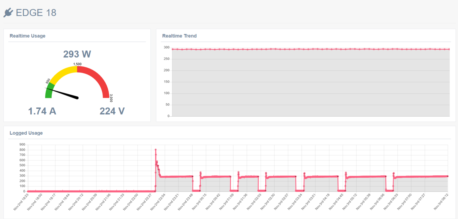

8 λεπτά πριν, rbx1000 είπε
2023682739_Screenshot_2020-11-03EDGE18-EnergyMonitor.png.95704586f7e6fd080b1c49d80dc1d229.png
Πώς καταφέρανε να διαλύσουν ένα τέλειο 18αρι το οποίο το βλέπουμε άνετα κάτω από τα 150W και να το κάνουν να παίζει στα υπερδιπλάσια ελάχιστα, είναι πραγματικά άξιο απορίας.

17 λεπτά πριν, liakjim είπε
Κατω απο 250 δε θελω στη θερμανση για κανενα λογο...
Mε το Kuro στα 180 δεν την παλευω.
Με τα κλεισιματα βγηκε καλυτερο το ταμπελακι.

1 ώρα πριν, rbx1000 είπε
Το πρόβλημα με το kuro είναι ότι στη θέρμανση δουλεύει η στα 180 και κάτω η στα 400 ενδιάμεσα αυτών των τιμών  δε μπορεί να κρατηθεί τουλάχιστον στο δικό μου χώρο που το έχω παρατηρήσει

4 ώρες πριν, dimostr είπε
Χωρις i-feel λιγο καλυτερα...

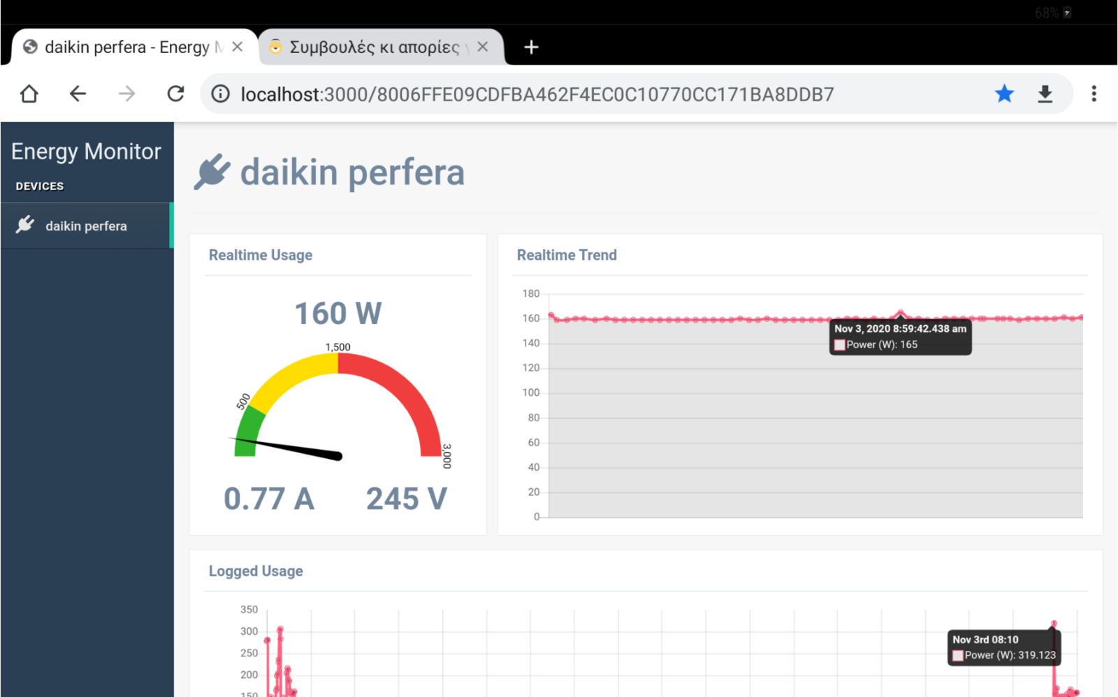

6 ώρες πριν, liakjim είπε
Άρα το περφερα δεν φαίνεται να ρίχνει περισσότερο watts σε σχέση με το σιεστα.
Γυρω στα 120w πεφτει συμφωνα με πολυ κοσμο. Οταν δροσισει λιγο ακομα και το γυρισω στη θερμανση, θα ενημερωσω. Το πως θα ειναι η αισθηση τους σε ενα μικρο χωρο, μενει να το διαπιστωσω.
Ενημερωτικα, αυτες τις μερες που το εχω ακομα στην ψυξη ... παιζει απο 42w με 15c εξωτερικη, εως 65w τα μεσημερια με τους 20c. Φυσικα δεν μενει αναμενο συνεχεια . Αλλα ουτε και κανει περιεργα on-off. Μπορει να σβησει και να μεινει κλειστο απο 10 λεπτα εως και 1 ωρα. Μπορει να αναψει για 1 λεπτο, μπορει για 5 λεπτα. Ολα ειναι συμφωνα με τις τιμες που διαβαζει ο σενσορας (Εχω βαλει και ενα εξτρα θερμομετρο για παρακολουθηση απο περιεργεια). Oποιαδηποτε θερμοκρασια και να ζητησω, η λειτουργια του μοτερ ειναι οπως θα περιμενε καποιος. Δεν εχει πεσει ποτε σε λουπα.
Eχω ζεστο δωματιο που πιανει ακομα και αυτες τις μερες ευκολα 24-24.5C αργα τα απογευματα, ειδικα οταν ειμαι μεσα και εχω τα PC κλπ να δουλευουν. Συνεπως, ακομα ειμαι στην ψυξη με ζητηση 23-24c, αναλογα τις ορεξεις. Ημερησια συνολικη καταναλωση την τελευταια εβδομαδα, απο 500w εως 200w , με πτωτικη ταση. Χθες για παραδειγμα ολη μερα εκαψε 214w .
