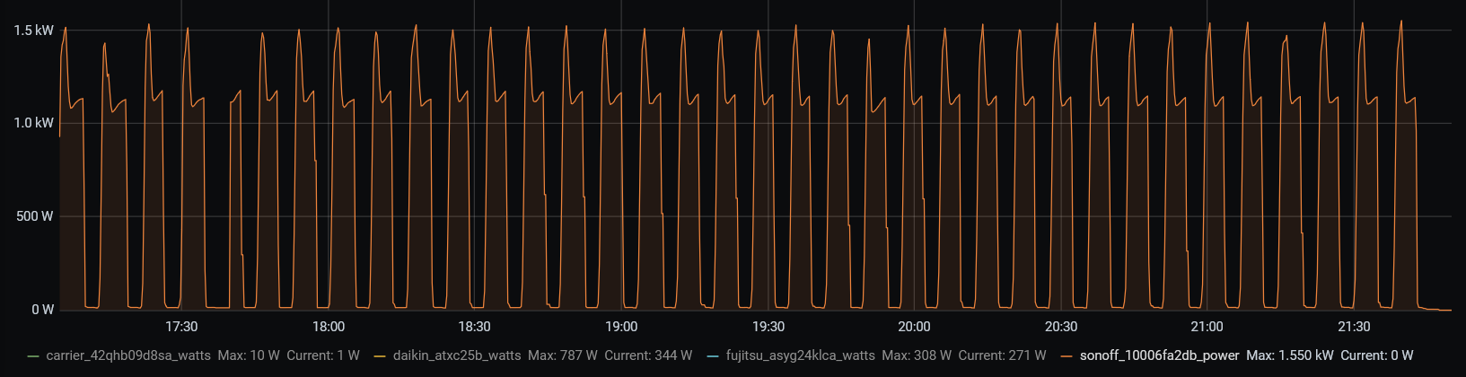

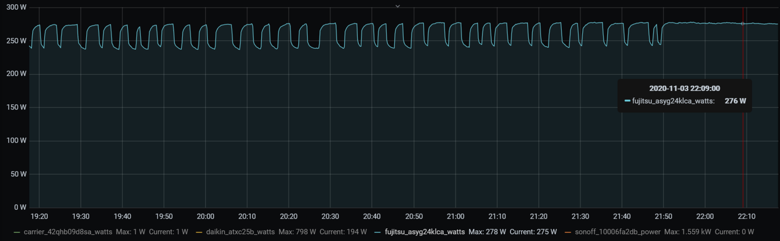

Στα 240W κρύο, στα 275W ζέστη. 😄
Τελικά αποφασίσαμε 275W.
23C ζήτηση.
@dimostr αν σε αγχώνουν τα on-off από τα 200W, τι θα έκανες αν είχες on-off από τα 1500W ;
(ariston prios 50)
Συνδέστε για να σχολιάσετε
Κοινοποίηση σε άλλες σελίδες
1 λεπτό πριν, liakjim είπε
23C ζήτηση.
(ariston prios 50)
Εγκεφαλικά

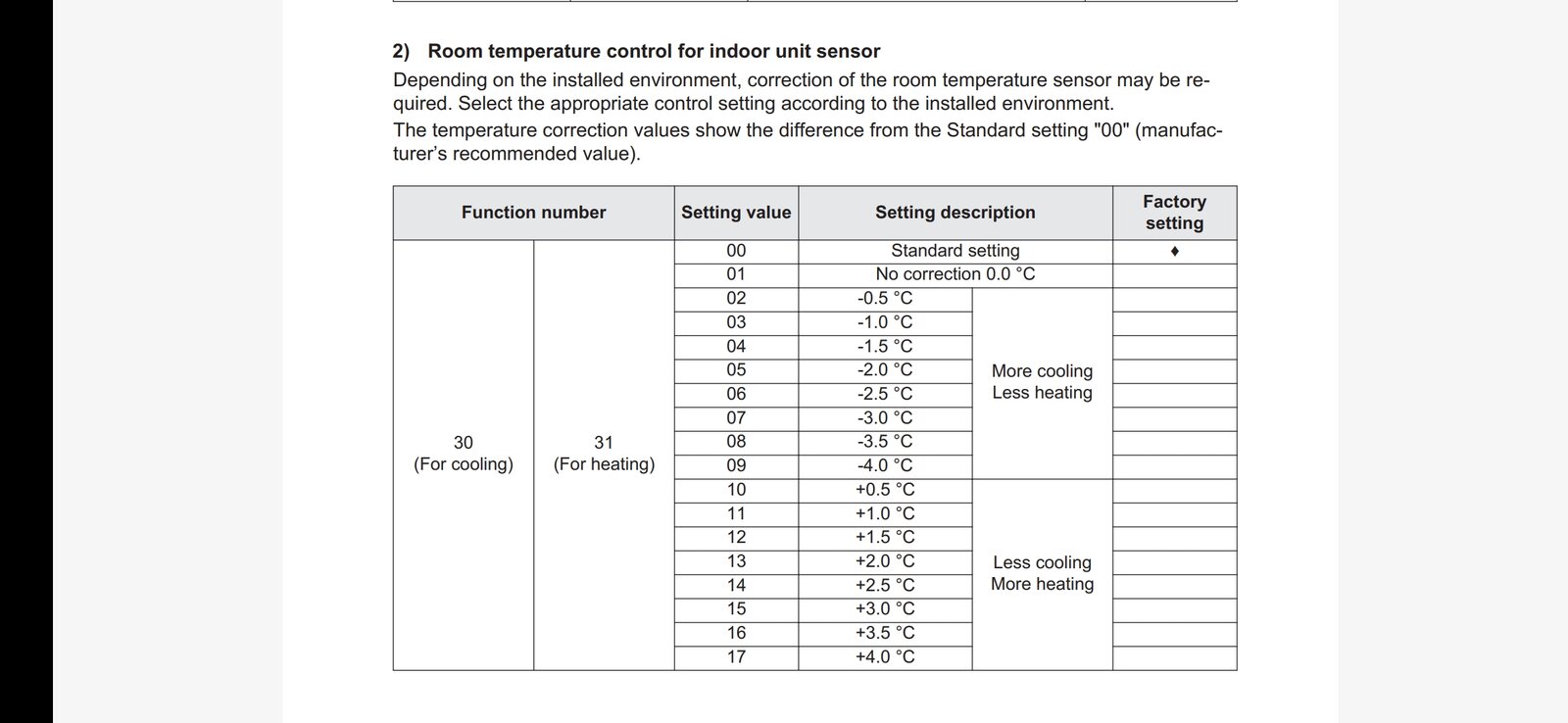

Ασχετο αλλα με ενδιαφερει:το fujitsu σου,εχει ρυθμιση που "πειραζει" την μετρηση του αισθητηριου θερμοκρασιας του χωρου? δηλαδη αν ειναι ψηλα πολυ στο ταβανι να αφαιρεις 1,5 βαθμο πχ ως προς την μετρηση?
8 λεπτά πριν, Specs είπε
Ναι, έως και +/- 4C

Φοβερο! Δεν θυμαμαι να το ανεφερες ποτε και τωρα που ψαχνω για ενα κλιματιστικο που να κραταει τεεεερμα κατω ρελαντι αλλα μικρης ισχυος 7ρι εως 9ρι ,επεσα σε βιβλιο απο fujitsu και εξεπλαγην ευχαριστα με αυτο!
Παντα ειχα την απορια πως διαολο εχει ακριβεια ενας αισθητηρας που δεν γνωριζει ο κατασκευαστης τον χωρο γυρω του αν ειναι πηγη θερμοτητας κλπ
Μια λυση για να μην καταφυγει καποιος σε follow me,i feel,άι  φακ κλπ
