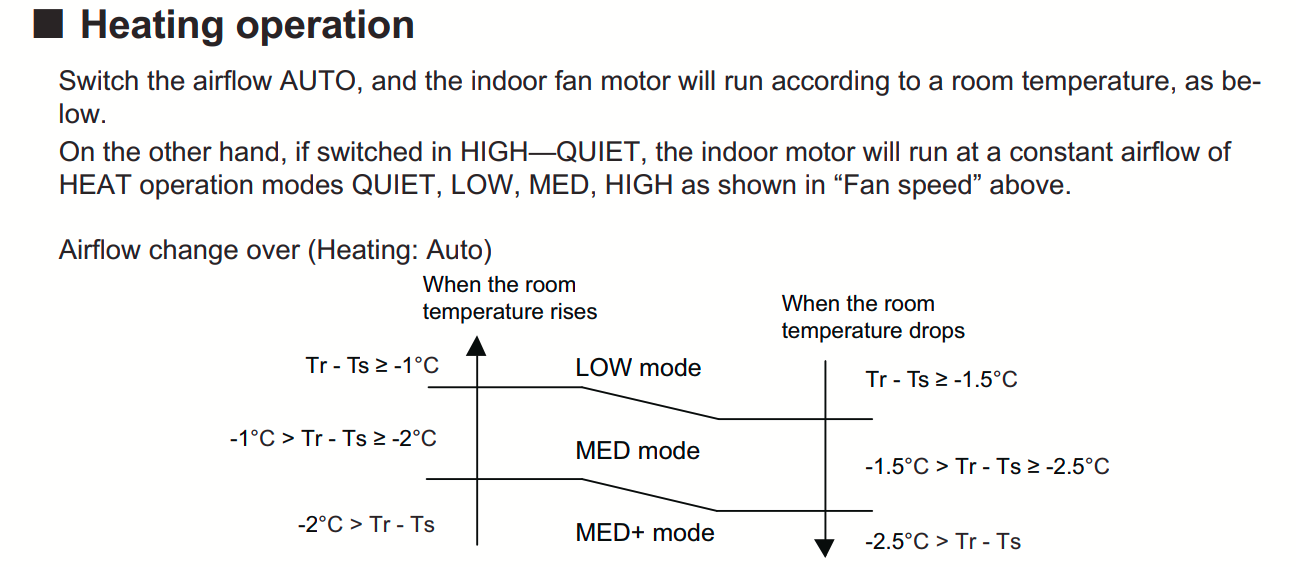

Μην βάλεις Powerful , αστο οπως ειναι αλλα βάλε 30 επιθυμητη η οσο παει.
Και πάλι δεν γίνεται. Αν βάλω 30, θα μου αλλάξει κυβικά . Πρώτα θα πρέπει να μετράω κυβικά. Προς το παρόν μπορώ μόνο σε χαμηλές στάθμες ισχύος και όχι σε μεγάλες διαφορές θερμοκρασιών (στόχο - χώρος).

1 λεπτό πριν, liakjim είπε
Βγάλε το Auto fan, βάλε εναν σταθερο HIGH/ MED / LOW οτι θες και ανεβασε θερμοκρασία.
Ναι ίσως να γίνεται αυτό.

1 ώρα πριν, liakjim είπε
Εδώ έχω πρόβλημα μιας και θα αλλάξουν τα κυβικά. Θα πρέπει να βάλω αισθητήρα μέτρησης στροφών ανεμιστήρα.
Σχετικά έχω ήδη βρει τον τρόπο κ έχω παραγγείλει τα υλικά ( αυτό , αυτό σε διάσταση 2Χ1mm και υλοποίηση εδώ ) .
Θα κολλήσω μαγνητάκια στη φτερωτή (δύο σε 180 μοίρες ώστε να μη χάσω ζυγοστάθμιση) και θα διαιρώ με το δύο.
Οπότε με τον κάτωθι πίνακα, θα φτιάξω μια εξίσωση όπου από τα rps θα πηγαίνω στα κυβικά και πλέον θα έχω μέτρηση ισχύος σε όλες τις στροφές του ανεμιστήρα (και όχι μόνο στο Low που έχω τώρα fixed). Τουλάχιστον αυτό είναι το πλάνο.
