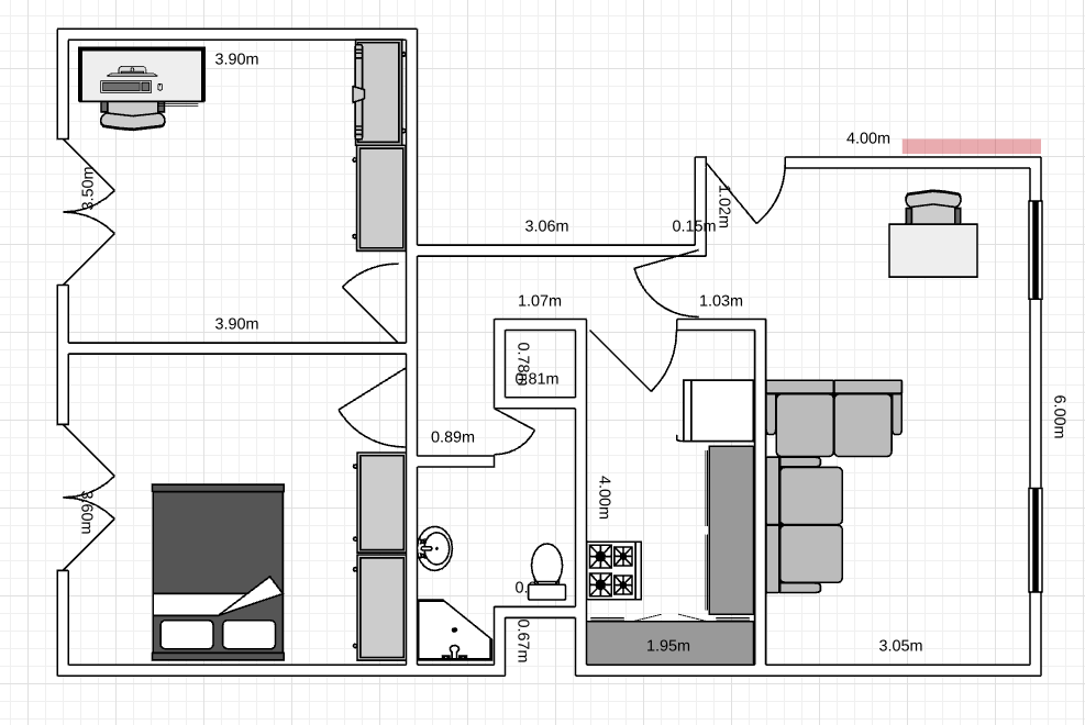

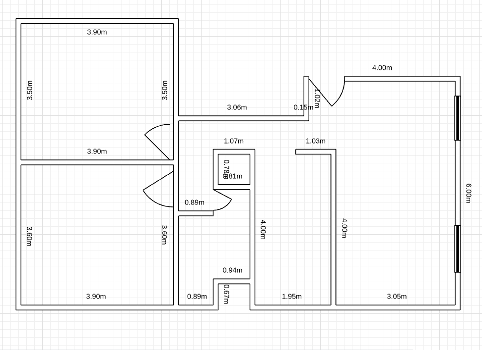

Στις 1/11/2020 στις 7:09 ΜΜ, georgeps21 είπε
Λοιπον επανέρχομαι με αναλυτικές πληροφορίες για μία καλύτερη πρόβλεψη.
Η αρχική μου σκέψη ήταν να πάρω ενα μεγάλο κλιματιστικό για όλο χώρο οπου έχοντας ανοιχτές τις πόρτες να πηγαινει η ζέστη/κρύο παντού. Οπότε πήγαινα για ένα 18άρι. Εχω βγάλει ήδη γραμμή ανάμεσα από τα δύο παράθυρα στο σαλόνι που είχε τοποθετήσει κάποιος νοικάρης παλιά. Κυρίως με νοιάζει η θέρμανση οπότε η όλη μελέτη εχει προσανατολιστεί εκεί. Θα μπορούσα να κλείνω καμια πόρτα τυπου κουζίνα - μπάνιου. Οπότε το έχω χωρίσει σε κατηγορίες.
Συνολικά έχουμε 62 τμ.
Γραφείο: 14τμ
Υπνοδωμάτιο: 14 τμ
Σαλονο-Hall: 20 τμ
Κουζίνα:8 τμ
Μπάνιο: 3 τμ
Διάδρομος 4τμ
 Απώλειες όλου του σπιτιού: για 22  βαθμούς
6498.30Watt
5588.54KCal/h
104.81Watt/m2
90.14KCal/h/m2
 Απώλειες όλου του σπιτιού: για 22  βαθμούς με κλειστές πόρτες  κουζίνας -μπάνιου
5863.82Watt
5042.89KCal/h
114.98Watt/m2
98.88KCal/h/m2
  1. Ποσό που διαθέτουμε : 1000+70 για εγκατασταση
  2. Νέα αγορά ή αντικατάσταση παλιού. ΝΕΟ
  3. Επιθυμητό κατάστημα ή τύπος καταστήματος: ΑΔΙΑΦΟΡΟ
  4. Χρήση κλιματιστικού προσδιορίζοντας αν είναι για αποκλειστική ψύξη, θέρμανση ή και τα δύο: 20% ψύξη / 80% θέρμανση
  5. Συχνότητα χρήσης πχ περιστασιακή ή αποκλειστική πηγή θέρμανσης κτλ: αποκλειστική πηγή θέρμανσης μαζί με σομπα υγραερίου
  6. Χώρος που θα τοποθετηθεί με προσδιορισμό αν θα είναι ενιαίος πχ σαλονοκουζίνα, υπνοδωμάτιο, τραπεζαρία κτλ : ΑΝΑΛΥΣΗ ΑΠΟ ΚΑΤΩ
  7. Τοποθεσία προσδιορίζοντας ελάχιστες και μέγιστες θερμοκρασίες: ΑΘΗΝΑ ΓΑΛΑΤΣΙ
  8. Απαραίτητα / επιθυμητά / αδιάφορα features πχ wifi, ιονιστής,  μεγάλη εγγύηση, αθόρυβο κτλ: ΟΙΚΟΝΟΜΙΚΟ-ΚΑΛΗ ΑΠΟΔΟΣΗ
  9. Πληροφορίες περί μονώσεων, κουφώματα, ιδιαιτερότητες χώρου: Καμια μονωση , καινούργια κουφώματα συνθετικά.καινούργια πόρτα ασφαλείας με ανεμοφρακτη που βλέπει σε διάδρομο, υπερυψωμενο ισόγειο σε πολυκατοικια , εκτεθειμένο στο μπροστινο τμημα με δρομο (βορειο) , στο νότιο βλέπει αθήνα.
 Απώλειες σαλονιού (22):  Στο πλάι του σαλονιού στο κοκκινο σημείο εκτείθετε εξωτερικά με την είσοδο της πολυκατοικίας αλλά έχω βάλει στο σύστημα ότι είναι όλο διπλα σε πολυκατοικία
 1942.06Watt
1670.17KCal/h
97.10Watt/m2
83.51KCal/h/m
αν επιλέξω οτι η δυτική έχει αέρα , ανεβαίνουν κατά 1000W Οι απώλειες.
Απώλειες Υ/Δ για 22 βαθμούς
2583.68Watt
2221.96KCal/h
184.55Watt/m2
158.71KCal/h/m2
Απώλειες για Γραφείο για 22 βαθμούς:
2123.42Watt
1826.14KCal/h
151.67Watt/m2
130.44KCal/h/m2
Ανέβασα το μπάτζετ μου για να πήγαινα για ένα Toshiba Sorai 18 μετά από συμβουλές σας. Δεν ξέρω βέβαια αν είναι καλύτερο να πάω σε δύο χαμηλότερα τύπου ενα 18αρι TCL σαλόνι, ενα 9αρι TCL στο Υ/Δ .
Αναμένω απόψεις και συγγνώμη για το σεντόνι
Επανέρχομαι άλλη μια φορά. Ξέρω κούρασα αλλά υπάρχουν τόσες πολλές εναλλακτικές. Ημουν στη σκέψη για ένα 18άρι κλιματιστικό (Shorai Premium /Fujitsu ASYG18KLCA) στο σαλόνι και με ανοιχτές τις πόρτες να κάλυπτα όλο το σπίτι. Μετά από μηνύματα εδώ, οι περισσότεροι μου προτείναν να πάω σε 2-3 κλιματιστικά, ένα 12άρι στο σαλόνι και 2 ενιάρια στα δωμάτια. Καθώς όμως έχω  μπερδευτεί αρκετά, επανέρχομαι για μια ακόμη συμβουλή.
Εκμεταλευόμενος την δωρεαν εγκατάσταση του Κωτσου, ποιά είναι η άποψη σας για:
το 12άρι Carrier 42QHG012D8SX Extreme στο σαλόνι και το Carrier 42QHG009D8SI Crystal III Ion για ένα από τα δωμάτια;
Συνολικά μου βγαίνουν στα 850 με δωρεαν εγκατάσταση με μέγιστο μπάτζετ τα 1100. Υπάρχουν καλύτερες προτάσεις ;
Επεξ/σία από georgeps21
