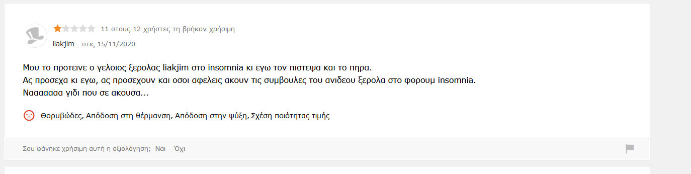

Άρα από ότι κατάλαβα το πρόβλημα που διαπιστώθηκε από μετρήσεις διαφόρων χρηστών ήταν η απόδοση του?
Με προϊδέασε μια αρνητική κριτική στο σκρουτζ για το air condition που αναφέρεται και στο φόρουμ του insomnia για αυτό μπήκα στη διαδικασία να μάθω τι έγινε και βγήκε τελικα "κακό" μοντέλο.

σε ποια κριτικη αναφερεσαι?
edit
Τη βρηκα
487760771_Screenshot_2020-11-17ToshibaShoraiEdgeRAS-B24J2KVSG-ERAS-24J2AVSG-EWhite.png.cab0c057c3f0b4fbf8f2b0685672ddb6.png
Προφανως καποιος εμπαθης που του αρεσει να κρυβεται πισω απο πληκτρολογια.
Παει το μυαλο μου καπου...
Επεξ/σία από rbx1000

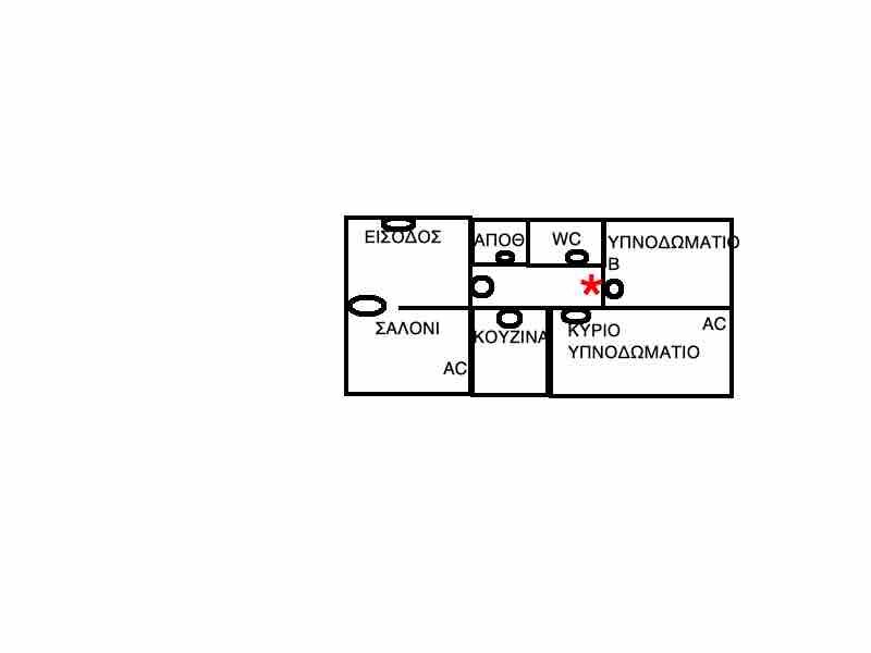

Στις 15/11/2020 στις 10:29 ΜΜ, nickolas είπε
Ερωτηματολόγιο Αγοράς Κλιματιστικού
  1. Nέα αγορά, 1000 με 2000 ευρώ, αδιάφορο το κατάστημα (ενδιαφέρουσα η δωρεάν εγκατάσταση/συνολικό κόστος)
  2. Αποκλειστική πηγή θέρμανσης και ενδιαφέρει 100% και μόνο η θέρμανση με 23C επιθυμητή θερμοκρασία χώρου
  3. Το αθόρυβο έχει μικρή/μέτρια βαρύτητα. Δε θα μπει σε υπνοδωμάτιο αλλά στο διάδρομο με ανοιχτές τις πόρτες (βλέπε σχήμα). Εγγύηση δεν ενδιαφέρει, νοικιάζω.
  4. Πρόκειται για κατασκευή δεκαετίας του 70 χωρίς μονώσεις πέρα από σύγχρονα κουφώματα με διπλά τζάμια. Περιοχή Γλυφάδα, κοντά στη θάλασσα. Για όλο το διαμέρισμα 72m2 οι απώλειες υπολογίστηκαν στα 7KW. Με αστέρι η επιθυμητή θέση του κλιματιστικού. Το διαμέρισμα έχει ένα ~9άρι Midea Inverter στο υπνοδωμάτιο που αποδίδει καλά έως 7C εξωτερική αλλά τα κρύα βράδια (2C με -2C) δεν αποδίδει ΚΑΘΟΛΟΥ. Το σαλόνι έχει ένα noname ~12άρι που επίσης μέχρι 7C τουλάχιστον αποδίδει καλά. Σας επισυνάπτω τις ταμπέλες τους.
  5. Μέγιστο πλάτος τοποθέτησης 108 εκατοστά από τοίχο σε τοίχο.
  6. 1690531732_.jpg.ca5d30092818436a166f1fb34b36de47.jpgIMG_4456.jpg.3ee6afd952801ef1609e9299633ca73d.jpg
Μίλησα με την ιδιοκτήτρια του διαμερίσματος. Θα μου δικαιολογήσει δαπάνη ~1000 ευρώ για νέα μονάδα κλιματιστικού. Επίσης δέχεται να φύγει το κλιματιστικό του σαλονιού και να πάει στο 2ο υπνοδωμάτιο!
Οπότε θα βάλω τη νέα μονάδα στο σαλόνι και θα πιάνει μέσω μιας μεγάλης συρόμενης πόρτας που μένει ανοικτή και την υποδοχή. Με αυτόν τον τρόπο κάθε μεγάλο άνοιγμα του σπιτιού, με εξαίρεση την κουζίνα, θα έχει μονάδα κλιματισμού δίπλα της.
Οπότε ακούω προτάσεις/απόψεις! Ο θόρυβος μιας και θα είναι σαλόνι δεν ενδιαφέρει ιδιαίτερα. Η οικονομική απόδοση ενδιαφέρει. Πάντα για θέρμανση χώρου. Περιορισμός στο πλάτος τοποθέτησης δεν υπάρχει αλλά η εξωτερική μονάδα καλό είναι να είναι μέχρι 89 πόντους πλάτος.
Το 12άρι f&u που είναι τώρα στο σαλόνι το καλύπτει οριακά αν η συρόμενη πόρτα είναι κλειστή.
Επεξ/σία από nickolas

Πιο πολύ με ανησύχησε ότι πολλοί συμφώνησαν μαζί του. Για αυτό μπήκα στη διαδικασία να ψάξω μήπως κάτι άλλαξε στις μετρήσεις που έγιναν εκ των υστέρων.

Οπως έφτιαξε ενα faκe account και έγραψε το σχολιο, με την ίδια ευκολία φτιάχνει και αλλα 11 accounts και βάζει οτι δήθεν είναι χρήσιμη η κριτική..

Η συγκεκριμενη δεν ειναι κριτικη κλιματιστικου.
