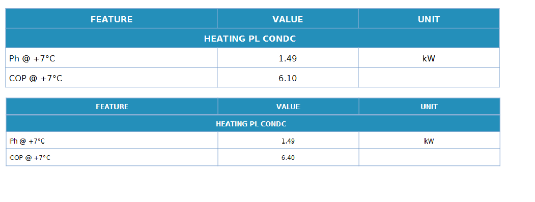

7 λεπτά πριν, liakjim είπε
Από τους πίνακες φαίνεται να έχει μεγαλύτερα cops από μια στάθμη input και άνω. 30% και άνω θυμάμαι καλά.
Έχει χάσει ένα τακ απόλυτο capacity χαμηλά.
Σε εργαστηριακες συνθηκες συνεχους λειτουργιας του συμπιεστη.
Σε πιο real συνθηκες αλλαζουν τα πραγματα.
πχ με 20 ζητηση στους 7 το shorai μπορει να κατεβαινει στα 160w και να μην κλεισει καθολου ενω το edge να κλεινει στα 260w
μετα απο μια ωρα ομως θα εχουν αποδοσει αμφοτερα 1,49KW με το shorai να εχει καψει 0,24kw και το edge να εχει καταναλωσει 0,23KW,
το οποιο ουτως η αλλως ειναι αμελητεο.
Αλλα τελικα ποιο εχει καλυτερο COP?
Τα νουμερα δεν ειναι τυχαια .

Μόλις τώρα, rbx1000 είπε
Δεν ξέρεις πόσο διάστημα θα μείνει κλειστό το edge.
Εγραψα οτι τα νουμερα δεν ειναι τυχαια...
Δεν ξέρεις τότε πόσο θα έκαιγε το shorai.

5 λεπτά πριν, rbx1000 είπε
Ειναι μετρημενα...
Βλέπεις στο πινακάκι 160W στο shorai;

8 λεπτά πριν, liakjim είπε
Το πινακακι λεει οτι στη μια ωρα λειτουργιας και τα 2 θα αποδοσουν 1.49KW,  το ενα με cop 6.10 το αλλο με cop 6.40
Αρα το ενα θα καψει 0,244Κw και το αλλο 0,232Kw.
Κι ας κατεβαινει το καθενα οσο θελει.
