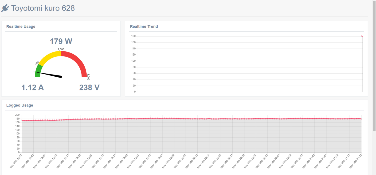

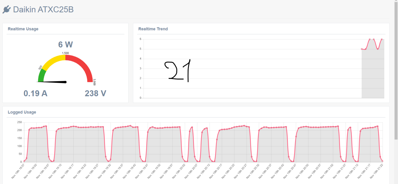

Στις 11/11/2020 στις 9:12 ΠΜ, Αντώνης Τ. είπε
Νάτος ο φίλος πέτυχε αυτό που ήθελα εγώ! μακάρι να μπορούσαμε να το κάνουμε όλοι αυτό.
Πες μας όμως με τα παραπάνω δεδομένα τι θερμοκρασία έχεις στο χώρο τελικά και ακόμη τι θερμοκρασία εξόδου αέρα (αν έχεις τον τρόπο να την μετρήσεις)
Τελικά έκανε μέτρηση στον αέρα εξόδου στο Gree Bora... Εξωτερική 9 βαθμούς εσωτερική 22 βαθμούς θερμοκρασία εξόδου 30 βαθμούς και κατανάλωση κλασσικά σταθερή στα 430-435...
