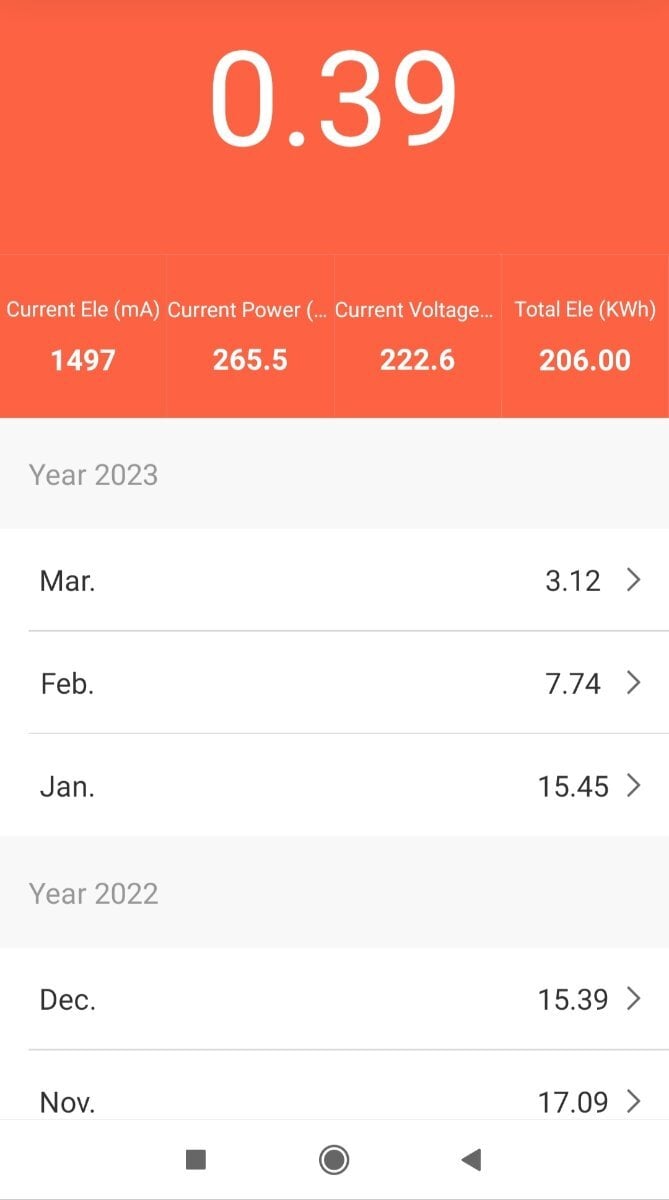

Toshiba yukai/arata 18.000btu σε χώρο με απώλειες 4600watts εξωτερική 11¢ και ζήτηση 21¢
Εκεί πάνω κάτω είναι και τα ελάχιστα watts σε θέρμανση για 11C από το εγχειρίδιο.
Μήπως έχεις πατήσει κάποιο πλήκτρο τύπου economy ή το πλήκτρο σίγασης της εξωτερικής μονάδας; Αν όχι είναι εξαιρετική η κατανάλωση.
Τόσο λέει το εγχειρίδιο ως ελάχιστες τιμές.
