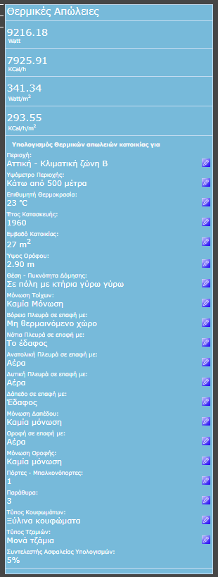

Δεν καταλαβαίνω να έχω κάνει κάποιο λάθος. Ρίξτε μια ματιά:
Εδώ για 23 βαθμούς
Για 21 βαθμούς μου βγάζει 8415
Για θέρμανση είναι πολύ οι 23 βαθμοί, το φορτίο πρέπει να υπολογιστεί για 20 βαθμούς, αντε 21 με το ζόρι.
Στην Νότια πλευρά έχεις βάλει επαφή με το έδαφος, μάλλον έχεις λάθος.
Δες μήπως έχεις λάθος στην επιλογή των παραθύρων, σε 27τμ έχεις 3 παράθυρα και μια μπαλκονοπορτα;

22 λεπτά πριν, Βασίλης_29 είπε
Για 21 βαθμούς βγάζει 8415.
Είναι κάτω απο το έδαφος όχι όλη η πλευρά αλλά γύρω-γύρω, δεν μπορώ να του το πω αλλιώς.
1 πόρτα και 3 παράθυρα.

31 λεπτά πριν, nixi είπε

4 λεπτά πριν, Βασίλης_29 είπε
Μαλλον έχεις αρκετές απώλειες εξαιτίας των παραθύρων και της πόρτας. Εμείς έχουμε 3 παράθυρα σε χωρο 60τμ, 2 παράθυρα και μια μπαλκονοπορτα σε άλλον χώρο 34τμ, είναι αρκετά για χώρο 27τμ αυτά που έχεις εσύ, εκτός αν μιλαμε για μικρού μεγέθους ανοίγματα, θα μπορούσες αντί για 3 να βάλεις 2 στην εφαρμογή, πάντως με αυτά που βγάζει θες 24αρι. Είχα κρατησει μια μεθοδολογία προσεγγιστικη για θερμικά φορτία όταν γνωρίζουμε διαστάσεις τοίχων και άνοιγματων με τον προσανατολισμό, θα είχε ενδιαφέρον να την εφαρμόσω στην περιπτωση του χώρου σου, αλλά προς το παρων δεν μπορώ να βοηθήσω γιατί έχει υποστεί βλάβη ο σταθερός υπολογιστής μου.
Βάζοντας 2 παράθυρα και 20 βαθμούς δεν αλλάζει τίποτα δραματικά.
Αλλά αλλάζοντας σε καλή/άριστη μόνωση παντού, αφήνοντας όλα τα άλλα ίδια (ξύλινα, μονά τζάμια) από 8415 πάει στα 3070. Το "καμία μόνωση πουθενά" είναι που τα σκίζει όλα.

21 λεπτά πριν, nixi είπε
Για σπιτια το 60 και του 70 χωρις μονωσεις δυστυχως ειναι πολλες οι απωλειες.
Στη δικη σου περιπτωση υπερβολικες.
Το εργαλειο ειναι για θερμανση.
Τα αντιστοιχα tools για ψυξη βγαζουν παντα λιγοτερα btus.
Μακαρι να σε καλυψει και τον χειμωνα.
Στη βορεια πλευρα τι εχεις?

39 λεπτά πριν, rbx1000 είπε
Αν ο χωρος ζηταει δεν προκειται να τα δεις τα 60.
Στο μεγαλύτερο μέρος του τοίχου μου από την άλλη είναι χώρος διπλανού σπιτιού που συνήθως δεν θερμαίνεται.

11 λεπτά πριν, nixi είπε
Βαλε με κατοικια
