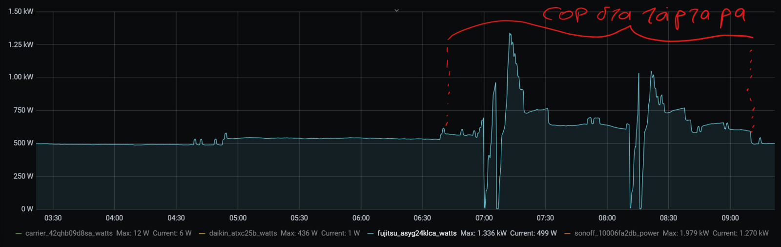

8 λεπτά πριν, liakjim είπε
Όντως μικρή η επίδραση στη θερμική άνεση.
Όμως κοίτα τι έγινε στην κατανάλωση και πόσο αποσυντονίστηκε το όλο πράγμα:
Αυτό είναι το πραγματικό πρόβλημα ,πόσο δηλαδή θα επηρεάσει την τελική κατανάλωση

9 λεπτά πριν, liakjim είπε
Τι διαφορα εχεις 5-7 με 7-9? 0.5KW?
Ti αγχωνεσαι? Που χαλαει το διαγραμμα?

3 λεπτά πριν, rbx1000 είπε
Για βάλτο αυτό να συμβαίνει 24 φορές την ημέρα όταν θα έχει φουλ κρύα. Θες 12; Παύει να είναι μικρή η επίδραση.
Επίσης μπορεί να έχω αισθητή πτώση και σε θερμοκρασία χώρου.

15 λεπτά πριν, liakjim είπε
Εδώ θα είμαστε να τα λέμε ( να 'μαστε καλά).
24 τη μερα δεν παιζει
Αντε να σου κανει 100 defrost τη σεζον
50 kw δλδ κατω απο 10αρικο

17 λεπτά πριν, liakjim είπε
Εμένα το μόνο που με "αγχωνει" είναι ότι δεν έπαιζε και δυνατά..σιγά 500watt έκαιγε.. παρόλα αυτά έκανε τα δύο defrost που κατέγραψες .. 😕

6 λεπτά πριν, Rnd1978 είπε
Εχει διαστασεις 12αριου η εξωτερικη ειναι και περιεργο το κλιμα του εκει περα με την υγρασια...

52 λεπτά πριν, rbx1000 είπε
40' δίνει Intervals οπότε μπορεί και παραπάνω την ημέρα. Το έχει αναφέρει ο @apostolisep3 που πέρασε με αυτό χειμώνα στην πεντέλη.
Μέσα στη σεζόν , θα είναι ίσως όσα λες.
Προφανώς θέλει μελέτη ώστε να φανεί αν το κέρδος από το μεγάλο του cop σε υψηλότερες θερμοκρασίες είναι τόσο υψηλό ώστε τα defrost να είναι συγκριτικά αμελητέα.

4 λεπτά πριν, liakjim είπε
Ο συνδιασμος θερμοκρασιας-υγρασιας δε νομιζω να ευνοει defrost μεσημερι-απογευμα γι αυτο λεω αποκλειεται 24 την ημερα.
Με διαφορετικο τρόπο λειτουργίας (όχι 24/7) όταν χρειάζεται πραγματικά να δώσει θέρμανση στον χώρο μπορεί να κάνει και μεσημέρι /απόγευμα

2 λεπτά πριν, Rnd1978 είπε
Ισως, αλλα εδω μιλαμε για του liak και η εμπειρια εχει δειξει οτι συνηθως νυχτα εχει το θεμα.
Παντως οι εξωτερικες και των Τοσιμπα και των Φουτζιτσου ειναι μικροτερες συγκριτικα με Νταικιν και Μιτσου.
