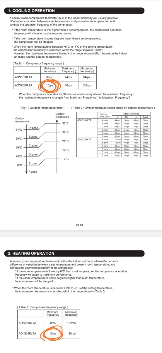

Σε ποιο PDF αναφερονται οι στροφες του fujitsu ??? Technical manual ? Service manual ? Bρηκα μονο κατι για τα παλια R410A που παιζουν μεχρι 18rps .

Είναι εδώ
https://www.fujitsu-airco.be/downloaded
Ψάξε το
SI - ASYG 18 - 24 KLCA.pdf
Πάντως και το edge twin rotary είναι ενώ το Daikin που πάει χαμηλά είναι swing rotary οπότε δεν είναι απαραίτητο αυτό που λες αν και πιθανότατα βοηθάει.
Τα 7αρια kgta και kmta στα 12rps είναι.

Οπότε το asyg24klca που φτάνει στα 10rps δλδ σε επίπεδα ururu και ενώ είναι 24αρι, τι το λέμε;
Δηλαδή για να παίξει τελικές ο συμπιεστής (π.χ. 102rps σε εξ. θερμοκρασία 30C και πανω ) το Fujitsu, πρέπει να έχεις στο high τον εσωτερικό ανεμιστήρα.. Ενδιαφέρον προσέγγιση !
Αυτό με τα 30 λεπτά που γράφει για τον συμπιεστή δεν το πολυκαταλαβαίνω τι θέλει να πει.. Μόνο για 30 λεπτά συνεχομενα μπορεί να παίξει μέχρι και 102rps και μετά μπορεί να παίξει μέχρι και 68rps μέγιστο?
Πόση είναι άραγε η ψυκτική απόδοση με 68rps?
Επεξ/σία από Rnd1978
Συνδέστε για να σχολιάσετε
Κοινοποίηση σε άλλες σελίδες
40 λεπτά πριν, Rnd1978 είπε
Δηλαδή για να παίξει τελικές(π.χ. 102rps σε εξ. θερμοκρασία 30C και πανω ) το Fujitsu, πρέπει να έχεις στο high τον ανεμιστήρα.. Ενδιαφέρον προσέγγιση !
Αυτό με τα 30 λεπτά που γράφει δεν το καταλαβαίνω τι θέλει να πει.. Μόνο για 30 λεπτά συνεχομενα μπορεί να παίξει σε 102rps και μετά πέφτει στα 68? Είναι σαν το αντίστοιχο current release της Toshiba?
Πάνω από +6C το δωμάτιο, δουλεύει στο max δλδ 102rps χωρίς περιορισμό χρόνου.
-1 έως +6 τότε σύμφωνα με τον πίνακα και με το μισάωρο που λες .
Τον εσωτερικό ανεμιστήρα τον πάει μόνο του στο high ή στις άλλες ταχύτητες αυτόματα και ανάλογα τη ζώνη που είσαι (ΔΤ).
Το current control είναι άλλο πράγμα.

3 λεπτά πριν, liakjim είπε
Ναι για το current release το βρήκα πιο κάτω σε άλλο σημείο των οδηγιών!
Οπως τα λες πρέπει να είναι!

Εκει που θελω να καταληξω ειναι στο εξης. Εχουμε για παραδειγμα το daiseikai 8 και το daiseikai 9 .
Αυτη η διαφορα που το 8 πεφτει εως 0.55KW cooling, ενω το 9 εως 0.8KW , ειναι περιπου 850btu . Δεν εχω δειγμα το ποσο θα μου λειψει . Εχω λογω,δηλαδη, να κοιταξω για κατω απο 2500btu ελαχιστα ?
Εαν τα χρηματα δεν ηταν καθολου περιορισμος, θα πηγαινα στο ururu. Απο προδιαγραφες σκιζει και φαινεται πως τα κανει ολα και συμφερει.
Απο Daiseikai εχεις δει διαγραμματα ???
Το mitsubishi καλο δειχνει, αλλα θα πρεπει να ψαξω για part loads . Δεν το βρηκα χθες, προφανως γιατι ειναι παλαιοτερο μηχανημα . Εχω μια λιστα απο αλλα 3 μηχανηματα που πεφτουν κατω απο 2700btu . Θα ποσταρω, μολις εχω καλυτερη εικονα του τι συμβαινει. Μαλλον ειναι θεμα βελτιωσης του SEER . Χαλανε τα ακρα για να βελτιωσουν την μεση (που συνηθως ειναι εκει που δουλευει ο περισσοτερος κοσμος με τις λιγοτερες ωρες χρησης).
Επεξ/σία από steliosdj
2 λεπτά πριν, steliosdj είπε
Αυτο που καταλαβαινω ειναι το εξης . Ας πουμε πως εχεις ενα κλιματιστικο να λειτουργει 24/7 σε ενα μικρο χωρο (αρα κατα κανονα μιλαμε για ενα 9αρακι) . Μετα απο 12 ωρες συνεχους χρησης, πιανεις τους τοιχους και τα επιπλα να ειναι δροσερα. Απο εκει και περα, χρειαζεσαι λιγα btu για την συντηρηση. Ποσα να ειναι αυτα? Σαφως εξαρταται. Χρειαζεται μελετη του χωρου και τρεξιμο σε software .
Εαν εγω πχ. κλεισω το μηχανημα για μια ολοκληρη μερα και θελησω να το αναψω στις 12 το βραδυ εως 8 το πρωι πχ για υπνο . Εαν το δωματιο εχει ζεσταθει αρκετα, μπορει να μην δω κανενα on-ff. Αντε να μου κανει 1 on-off. Θα το βαλω βεβαια στο silent, ωστε να "κρατιεται" χαμηλα. Διαφορετικα θα κανει τουλαχιστον 3-4  .
Αυτη η διαφορα που το 8 πεφτει εως 0.55KW cooling, ενα το 9 εως 0.8KW , ειναι περιπου 850btu . Δεν εχω δειγμα το ποσο θα μου λειψει . Εχω λογω,δηλαδη, να κοιταξω για κατω απο 2500btu ελαχιστα ?
Το έχω ξαναπεί. Δύσκολοι οι μικροί χώροι για ψύξη. Και θέρμανση. Για αυτό οι κινέζοι που έχουν μούφα εντόσθια / ηλεκτρονικά έβγαλαν το follow me . Στη δική μου περίπτωση το follow me του carrier με έσωσε. Τώρα αν υπάρχει κάτι σε παρόμοια χρήματα που έδωσα (350 εγκατεστημένο) που να κρατάει καλά και με απόδοση, ειλικρινά δεν ξέρω. Ίσως το mitsubishi που έβαλα σε λινκ. Αλλά δεν έχω τη δυνατότητα να αλλάζω κλιματιστικά κάθε χρόνο.
Για το Seer που λες , έχει ενδιαφέρον. Ειδικά στα toshiba που χάλασαν ξεκάθαρα τα χαμηλά στο edge σε σχέση με το shorai. Πρώτη φορά βλέπουμε toshiba να κάνει on-off λες και είναι τελευταίο νούμερο κινεζοφασόν.
