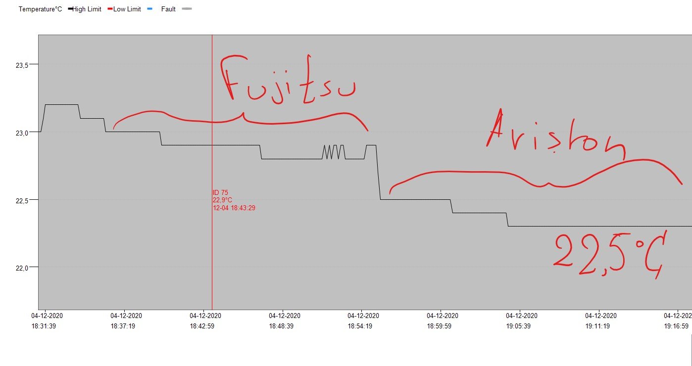

Με το ίδιο θερμόμετρο, 22.8-22.9 στο fujitsu και 22.5 στο ariston. 1μ από το έδαφος και 8 μέτρα απόσταση και στους 2 χώρους:
