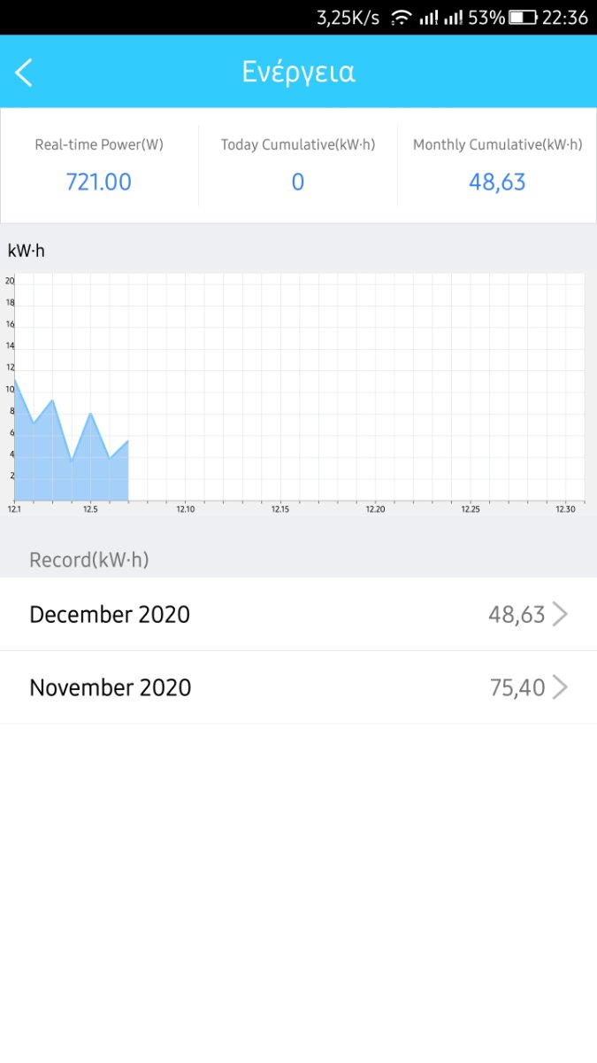

Και εκεί που είχα το iPhone και έπαιζα με ένα 24αρι midea mission ii σεταρω την ίδια εφαρμογή σε ένα παλιό android που είχα και αρχίζω και βλέπω πολύ πιο πλούσιο μενού στην εφαρμογή καθώς και καταναλώσεις.
Δεν ξέρω πόσο αξιόπιστα είναι τα πρώτα νούμερα που βλέπω αλλά αυτά είναι.
Εδώ μετά από μια ώρα χρήσης.

32 λεπτά πριν, jonis είπε
Ενδιαφέρον. Ποια version έβαλες;

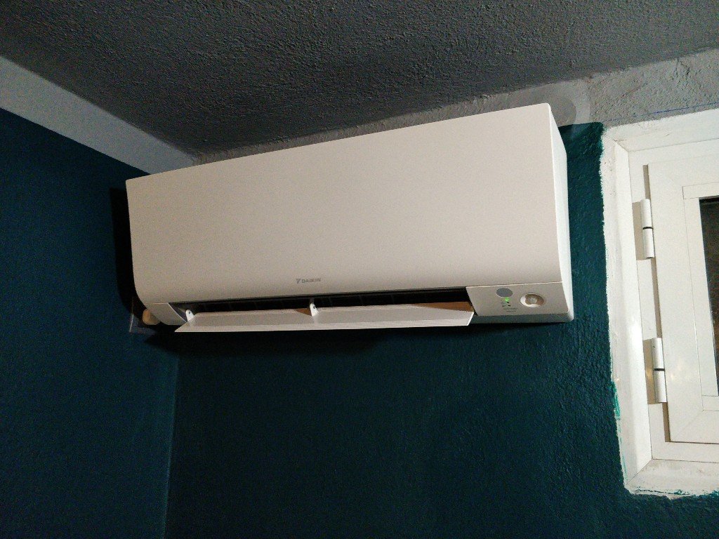

Εγκαταστάθηκε το 12αρι Daikin perfera.
Χαλκοσωληνας 4μ, αντλία κενου (παίζει να την έβαλαν το πολύ κάνα 5λεπτο).
Με την εγκατάσταση δεν έμεινα ευχαριστημένος για λόγους που δεν θα αναλύσω γιατι συγχυζομαι.
Θα καλύψει ένα ημιυπόγειο  χώρο 35τμ.
Πρώτες σύντομες εντυπώσεις.
Α)όταν συνδεσα το WiFi module, πέρασε update στο κλιματιστικο. Εντυπωσιακο.
Β)αν και συνολικά το δουλεψα κάνα 20 λεπτο, είδα το χάσμα διαφοράς των Κινέζων και του Daikin . Επιτέλους όχι τρεξίματα στη θέρμανση.
Φαίνεται αξιοπρεπέστατη μονάδα.
