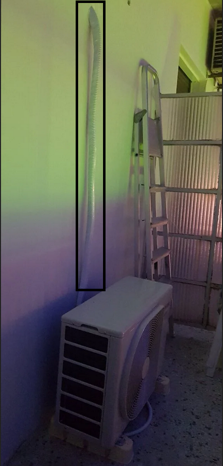

Το γραφει το manual παντως δες κατι σελιδες πισω ανεβασε φωτο ο liakjim. 3m.
σε αυτο με την κουλουρα γυρω απο την εξωτερικη μοναδα για να φτασουν τα 3m συμφωνεις; Υπαρχει περιπτωση η κουλουρα να κανει ζημια στην αποδοση;
παντως για να το ζητανε τα manual, κατι ξερουν.
σε ευχαριστω για την προσφορα. Μενω Κορινθο

26 λεπτά πριν, Klausx είπε
Καλά ανάποδα στο έβαλε; :P
Ένα καναλάκι για όνομα....
Αντιβαρυτητα.

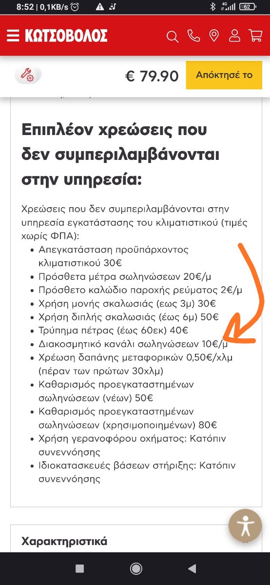

11 λεπτά πριν, liakjim είπε
Δεν περιλαμβάνεται. 10€ το μέτρο 🤭
Για καποιο λογο τα χρεωνουν ακριβα οπως και τις σωληνες. 30/μετρο ενω ετιμοι μονωμενοι εχουν 5/μετρο χαλκορ
