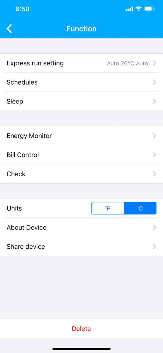

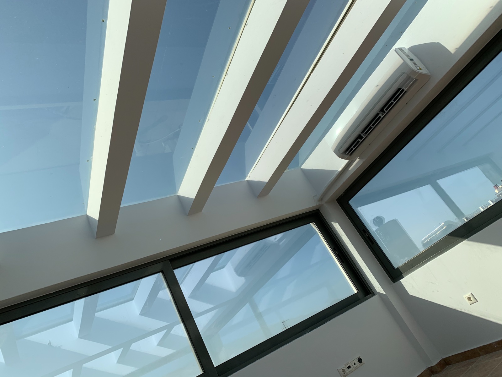

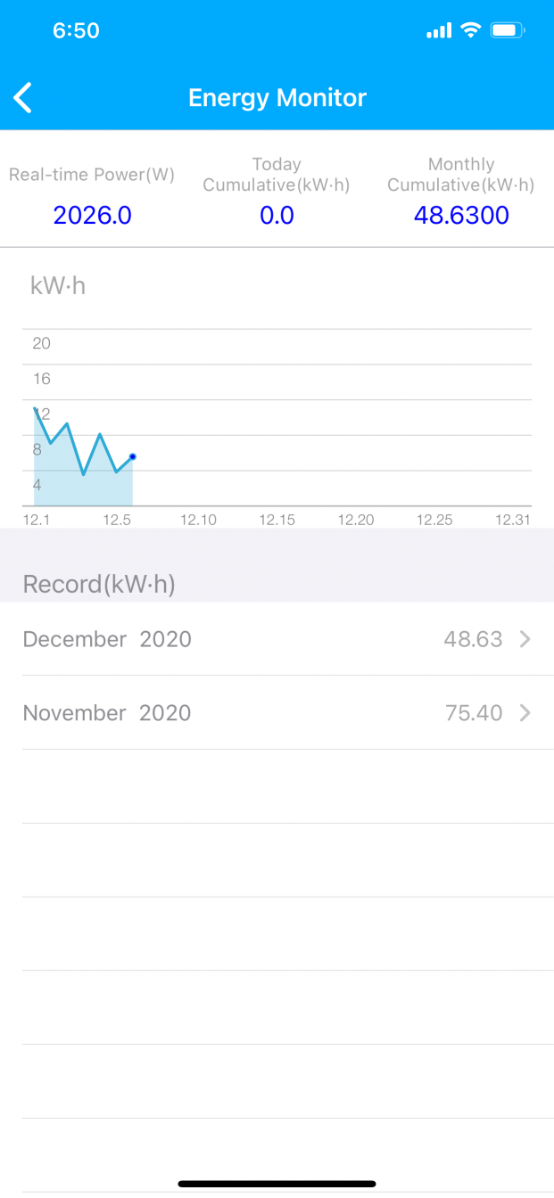

Μεγάλη τελικά υπόθεση το follow me.
Λόγω της ιδιαίτερης τοποθέτησης της εσωτερικής μονάδας (σε δώμα με τζαμια παντού) το κλιματιστικό έκοβε γρήγορα με τα γνωστά προβλήματα.
Μετα από δοκιμές τοποθέτησα το τηλεκοντρόλ στο κατάλληλο σημείο και όλα καλά.
Δεν ξέρω τι έγινε και ξεμπλόκαρε η εφαρμογή στο iOS και παιρνω και εκεί καταναλώσεις.
Που ειναι αυτό το δώμα νοικιάζεται
