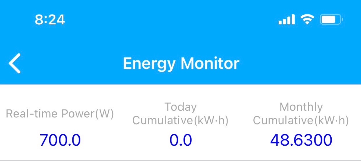

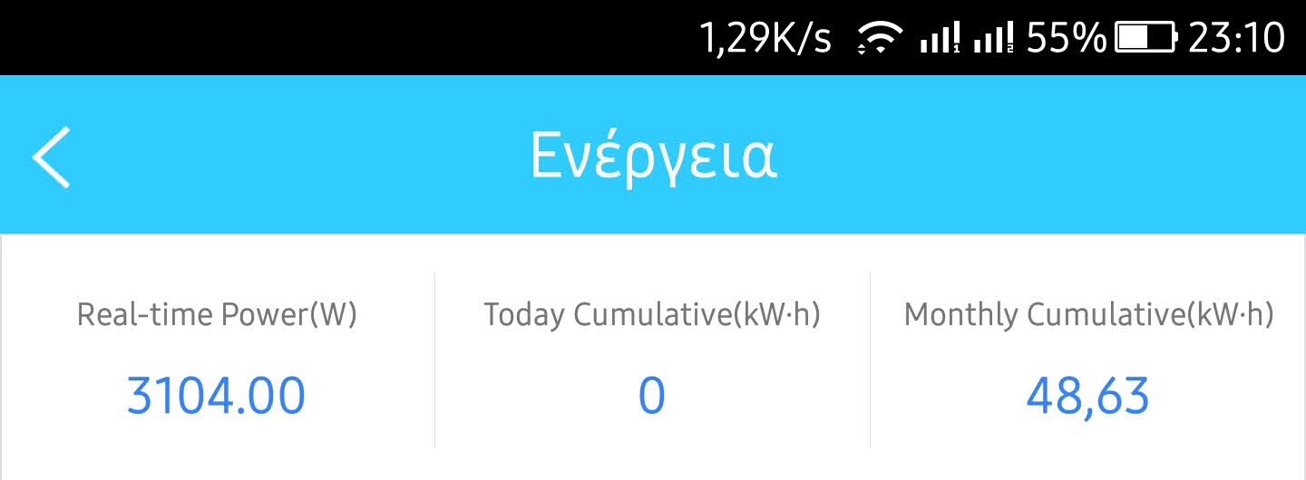

Μετά από μια εβδομάδα παρακολούθησης και δοκιμών με το 24αρι Midea mission II αυτά είναι τα min max των καταναλώσεων που έχω δει.
Η εφαρμογή όπως διαβάζω έχει θέματα στην ημερήσια καταγραφή και σε Android αλλά και σε iOS.
Εύχομαι στην ψύξη το καλοκαίρι να δω χαμηλότερα min από ότι στην θέρμανση.

Ελάχιστο 700 ,κάνεις 24 ωρη χρήση η διακοπτόμενη

6 με 9 το πρωί και 7 με 10 το βράδυ στο περίπου.
Ίσως να μη προλαβαίνει να μπει σε φάση συντήρησης επειδή είναι λίγες οι ώρες , τις υπόλοιπες ώρες υπάρχει άλλη πηγή θέρμανσης
Κοιτα συνήθως αυτές τις μέρες ζητάω 23 όταν εσωτερική έχω από 15 και κάνει περίπου μια ώρα για να τους πιάσει και να αράξει στα 700.
Οχι δεν έχω άλλη πηγή θέρμανσης.
Αυτό γίνεται ,ίσως να πήγαινε πιο κάτω εάν έκανες συνεχή χρήση 24 ωρο ,έτσι με διακοπές κρυώνει ο αέρας μέσα στο σπίτι και δε προλαβαίνει να μειώσει ,βέβαια παίζουν πολλά ρόλο ,απώλειες τετραγωνικά διαρρύθμιση χώρου ,αλλά αφού ανεβάζει γρήγορα και πιάνει θερμοκρασία και.δε παγώνεις την κάνει την δουλεια του
Να σου θυμίσω ότι μιλάμε για δώμα όπως έγραψα και πριν με τζάμια γύρω γύρω και πάνω όποτε η ανησυχία μου είναι πιο πολύ τι θα κάνει το καλοκαίρι παρά τον χειμώνα.
Τα min που βλέπω τώρα στην θέρμανση θα είναι ίδια και στην ψύξη ή έχουμε αλλά σενάρια εκεί ;
Στη ψύξη συνήθως βλέπουμε μικρότερες καταναλώσεις

Πάντως εμπειρικά σου λέω ότι οι μικρές καταναλώσεις συνολικά έρχονται με συνεχη λειτουργία εγώ έχω τρία κλιματιστικά σε σπίτι 100 τμ που δε σβήνουν ποτέ και η κατανάλωση ειναι από 12 έως 25 kwh το 24 ωρο ανάλογα των εξωτερικών θερμοκρασιών
Ναι κοιτα αυτό το 24/7 λειτουργία δεν το έχω κάνει ποτέ. Πάντα θέλω να έχω όσο το δυνατόν περισσότερες ώρες τα παράθυρα μου ανοικτά για να αερίζεται ο χώρος.
Σήμερα πχ είμαι από τις 10 το πρωί μέχρι τώρα στις 2 το μεσημέρι με τα παράθυρα ανοικτά και θερμοκρασίες πάνω κάτω 24 βαθμούς.
Στο σενάριο το δικό σου με 24/7 υπάρχουν ώρες μέσα στην μερα όπου έχεις ανοικτά παράθυρα ;
Ναι αερισμός γίνεται 20 λεπτά
