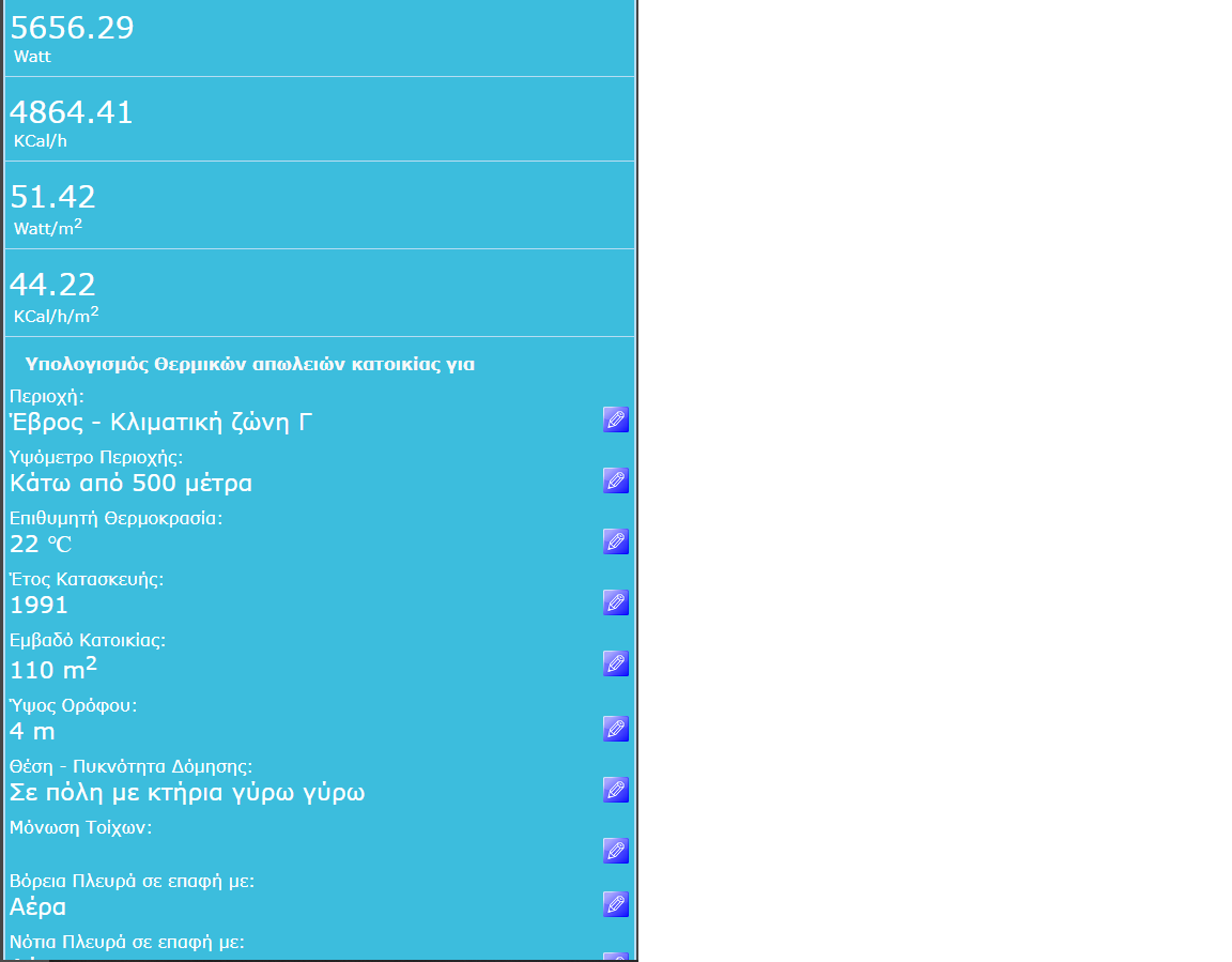

Το link για τις απωλειες το έχεις τρέξει ?

Έχεις εύκαιρο το λινκ ;;
https://www.elith.gr/calc/st1.php
είναι και στο καρφιτσωμένο ποστ με αλλά στοιχεία που θα σε βοηθήσουν

Έχεις μελέτη μηχανικού πως θα είναι το σπίτι μετά τις μονώσεις από άποψη απωλειών;
Δες λίγο το λινκ με το ερωτηματολόγιο και θα βοηθούσε και μια κάτοψη.
Αν το σπίτι μονωθεί μπορεί να θες πχ 18άρι ή και μικρότερο.

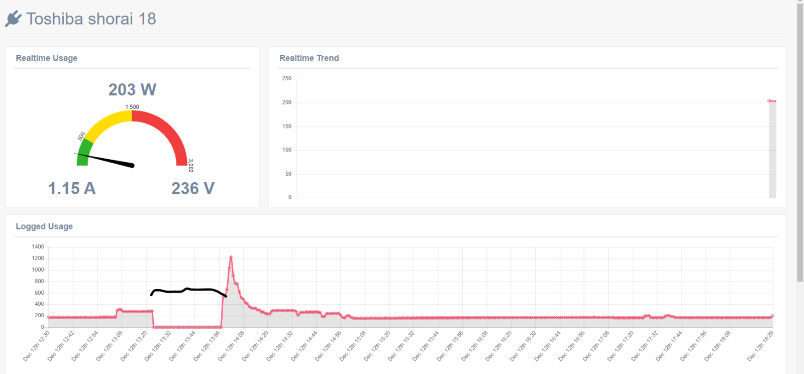

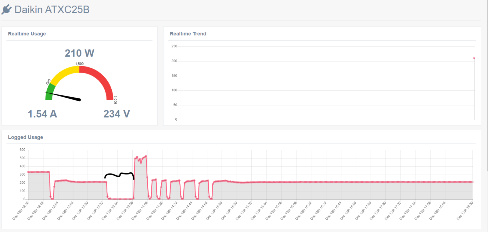

αερισμος μιση ωρα πανω κατω , μετα την επανεκκινηση το toshiba , toyotomi πηγαν μεχρι 1200 watt το daikin μεχρι 500 αλλα εκανε μερικα on off μαλλον το επηρεαζε απεναντι το  toyo , τα αλλα δυο πιο στρωτη λειτουργια , ολα με ζητηση 22 και εξωτερικη κατω απο 10 ολη μερα
