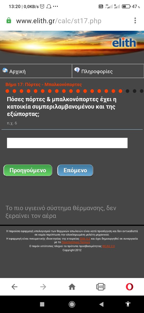

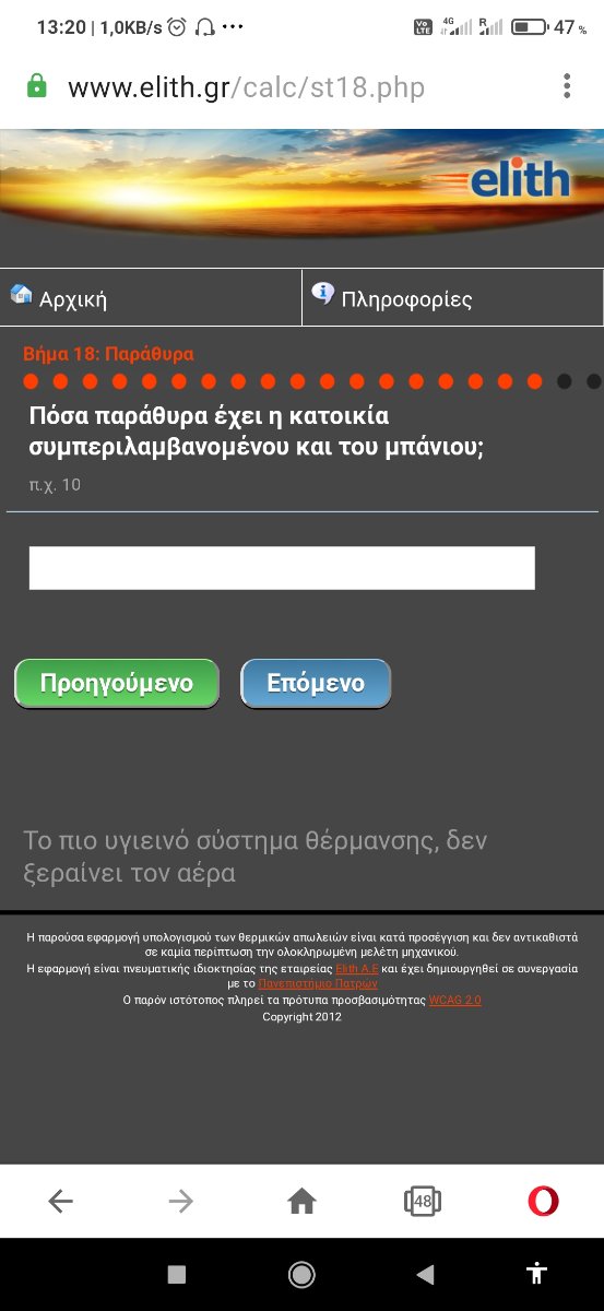

Το δωμάτιο στο οποίο θέλω να βάλω το κλιματιστικό είναι παραλληλόγραμμο. Έχει την εξώπορτα, δυο πορτες και μια μπαλκονόπορτα. Δεν έχει παραθυρο.
Στην φόρμα μπορώ να βάλω τον αριθμό 4 στο ερώτημα για τις πορτες-μπαλκονοπορτες για τον χώρο αυτό . Δεν δέχεται τον αριθμό 0 στην επόμενη ερώτηση για τα παράθυρα, καθότι ο χωρος δεν έχει παραθυρα .Μήπως αναφέρεται σε όλες τις πορτες και παραθυρα του διαμερίσματος και όχι μόνο του χώρου που πχ θέλω να βάλω το κλιματιστικό;

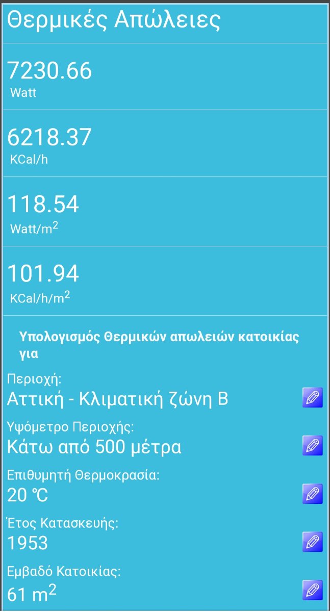

37 λεπτά πριν, DaisyG είπε
Καλημέρα, καλη εβδομαδα. Ειμαι σε διαδικασία αναζήτησης κλιματιστικου για την σαλονοτραπεζαρια του διαμερισματος του, και θα ήθελα κάποιες προτασεις για τα BTU/h που χρειαζομαι, καθώς και κάποιες αξιόπιστες συσκευές. Να σημειώσω ότι είναι παντελως άσχετη με το θέμα. ☺ Ευχαριστώ πολυ !
1. 350 ευρω για το κλιματιστικό
2. Νεα αγορά
3. Αδιάφορο. Πληρωμή μετρητοίς.
4. Ψύξη 50 / θέρμανση 50
5. Αποκλειστικη πηγη θέρμανσης
6. Ενιαίος χώρος σαλονοτραπεζαρια επιγανεια 25,5 m2, ύψος 2,90 m ---- όγκος 73,95 m3
7. Τοποθεσία κέντρο Αθήνας, περιοχή Κολωνός ---- 0 - 42°
8. Επιθυμητό η μεγάλη εγγύηση
9. Διαμέρισμα Β ορόφου παλιας πολυκατοικιας του 1953, ανατολικό - ηλιοφάνεια. Μια Ξυλινα κουφώματα, μόνα τζάμια.
10. Παραθέτω τις θερμικές απώλειες όλου του διαμερίσματος
118,54 w/m2 <=> 404,48 BTU/h / m2 δηλ. Δηλαδή για 25,5 m2 χρειάζεται να βάλω κλιματιστικό με ονομαστική απόδοση 404,48×25,5= 10314,24 BTU/h
Λάθος υπολογισμός?

10 ώρες πριν, DaisyG είπε
2. Νεα αγορά
Λάθος υπολογισμός?
Θα πρέπει να το τρέξεις μόνο για το δωμάτιο.
Στα παράθυρα βάλε 1, αφού δεν παίρνει μηδέν.
Πάντως 118,54*25,5=3000W.
12άρι λοιπόν.
https://www.skroutz.gr/s/18329702/Daikin-FTXC35B-RXC35B.html?o=ftxc35b
Σε πάω πολύ; Έχει πολύ καλό scop οπότε θα έχεις οικονομία σε χρήση = μακροπρόθεσμα οικονομικότερο.

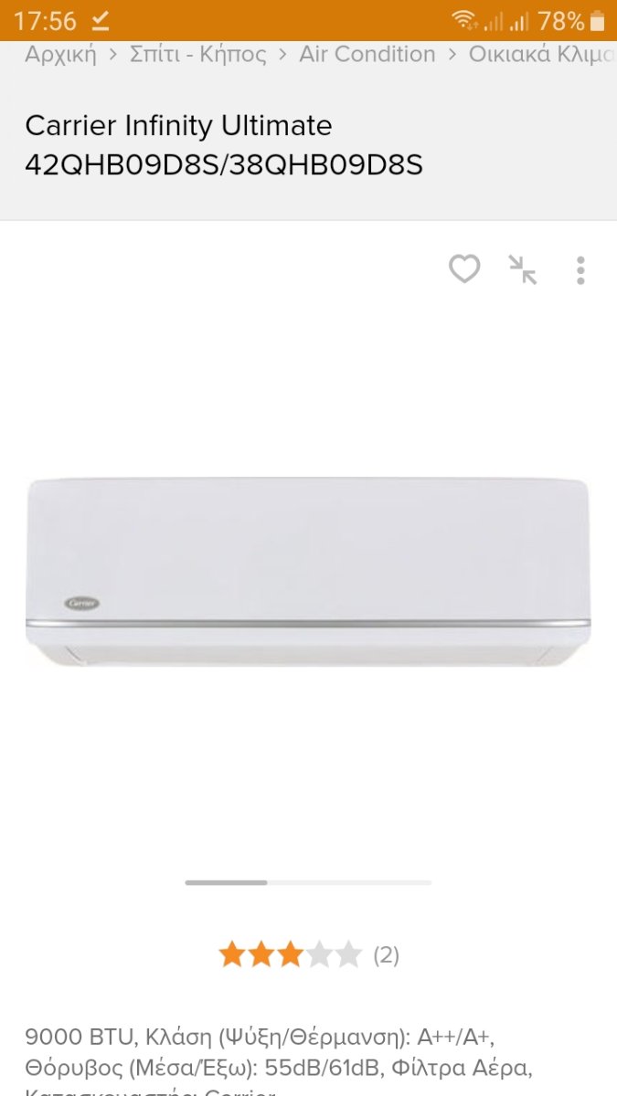

5 ώρες πριν, ANTONIO202 είπε
 liakjim εχεις αποψη για αυτο το μοντελο εαν ειναι καλο;Carrier Infinity Ultimate 42QHB09D8S/38QHB09D8S
Δεν το ξέρω, παλιό δεν είναι αυτό; Δεν το ξέρω, αλλά δεν βλέπω κάποιον λόγο για να το επέλεγε κάποιος.
