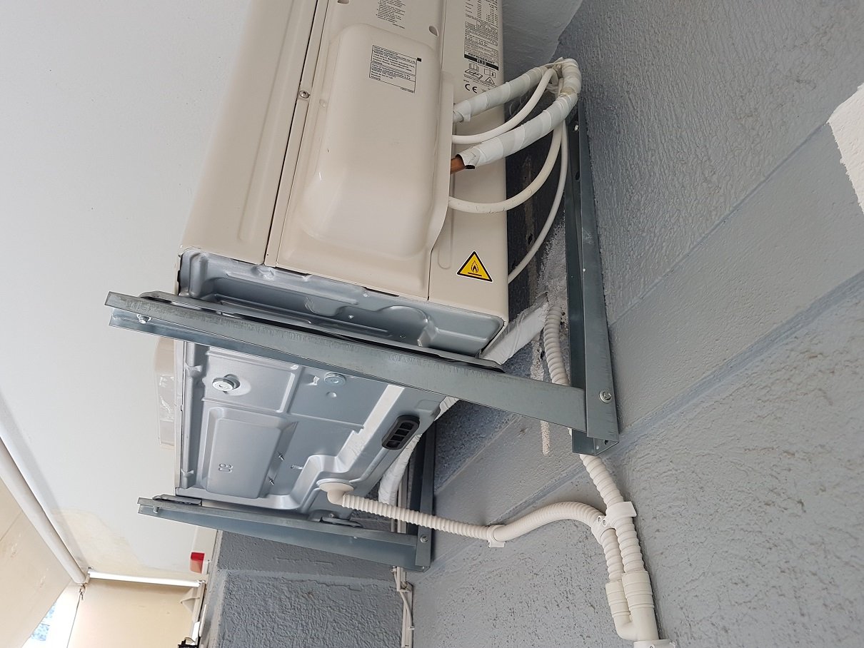

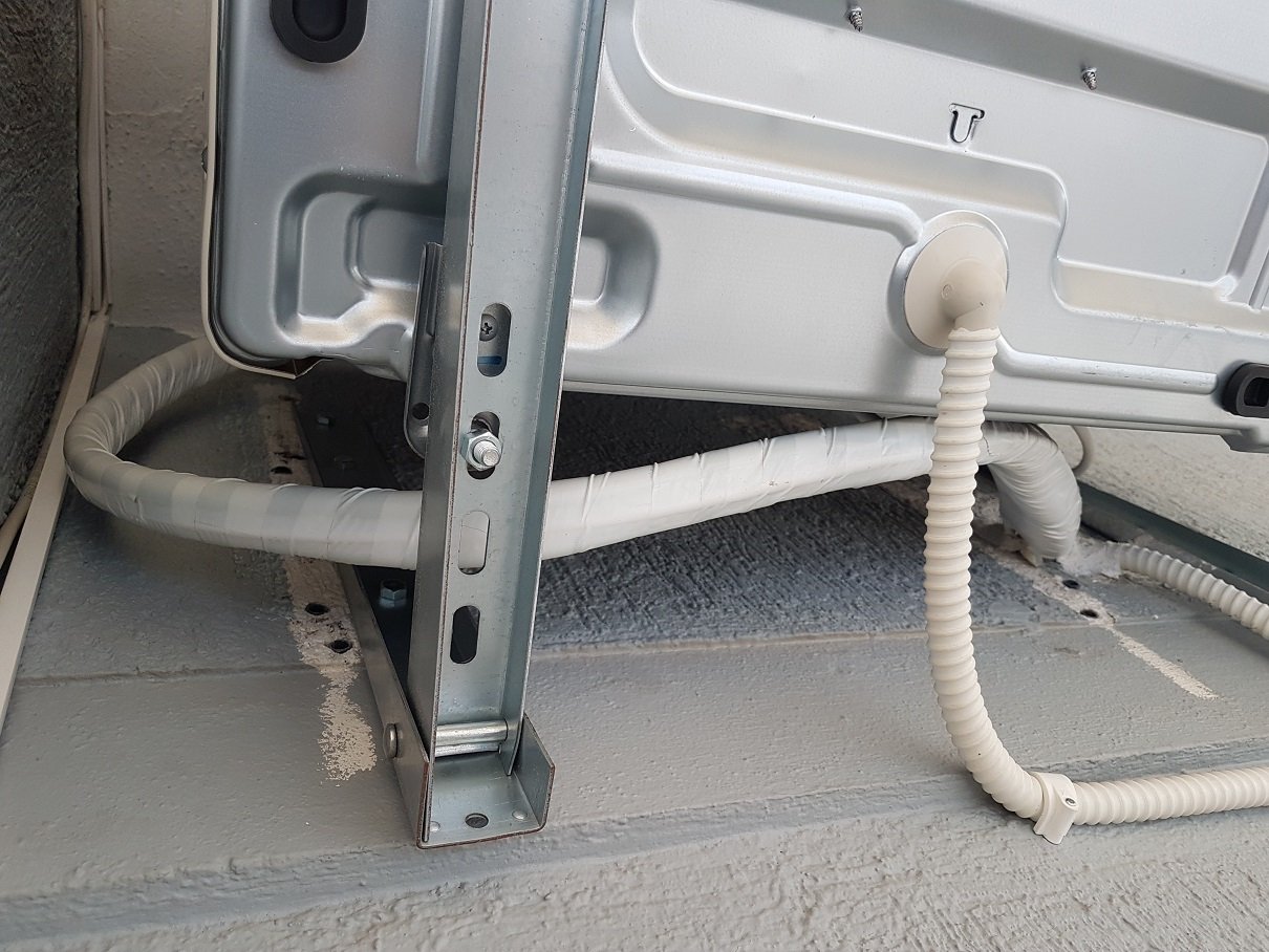

Έχεις ανεβάσει κάπου φώτο απο την εγκατάσταση;
