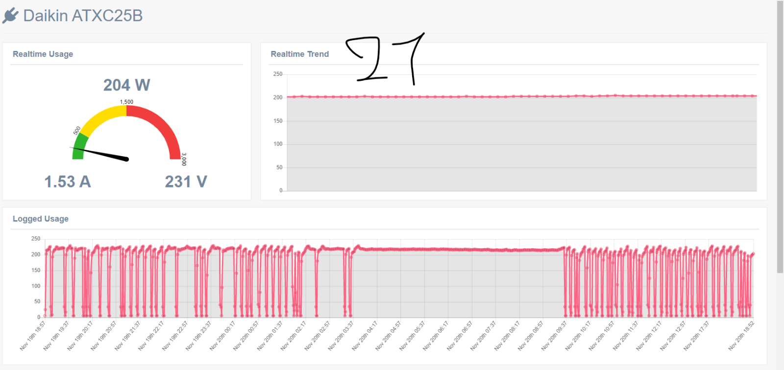

γιατι αν δε το ψαχναμε τοσο δε θα ηξερες οτι το daikin εδω πχ κανει αυτο που δειχνει το σχεδιαγραμμα που τι δειχνει , δειχνει οτι το κλιματιστικο δουλευει στο ασφαλιστικο τριλεπτο για τον συμπιεστη για να μην τον καψει δηλαδη (καποια στιγμη θα το κανει ετσι οπως δουλευει) δειχνει οτι καιει ενεργεια που δεν την χρειαζεται ο χωρος , δειχνει οτι κανει υπερθερμανση και δειχνει και παρα πολλα αλλα ωραια πραγματα  οπως την ανεπαρκεια της αντιπροσωπειας να εξηγησει γιατι το κανει αυτο και αλλα πολλα που εχει πει η αντιπροσωπεια αλλα δεν ειναι της παρούσης ,που αν δεν υπηρχαμε εμεις να τα ψειριζαμε δε θα τα μαθαιναμε ποτε
Αυτο το μοντελο ειναι το πιο φτηνο καμια σχεση με τα highend πχ ururu. Δυστυχως το ονομα δε λεει κατι.

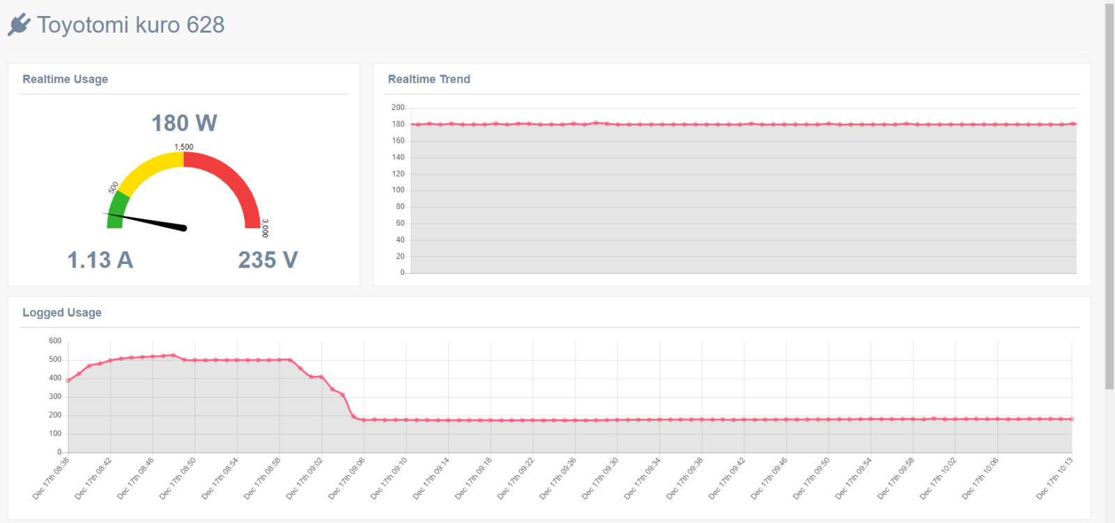

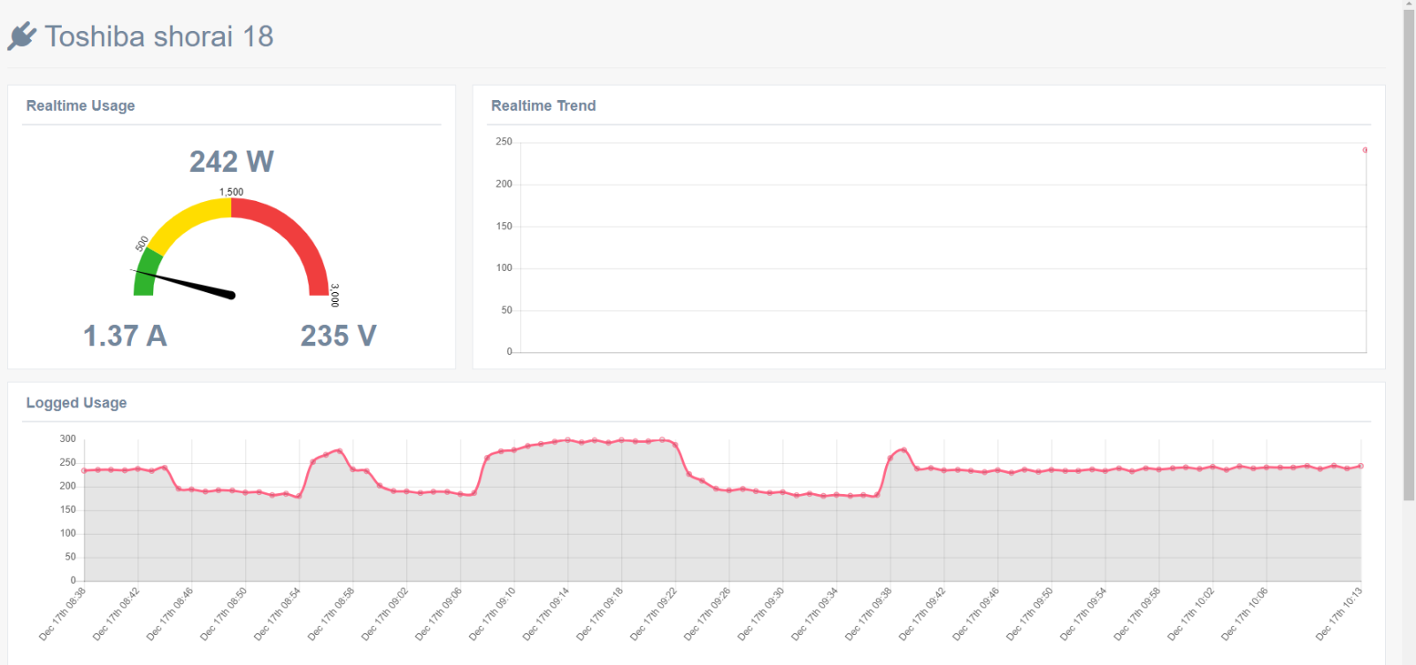

Αυτό το γνωρίζω γιαυτο και ποτέ δεν χρησιμοποιώ μόνο το όνομα μια ε5αιρειας αλλά φροντίζω να φαίνεται και ποιο μοντέλο είναι (φαίνεται στο σχεδιάγραμμα )
φρεσκα διαγραμματα

Θα έλεγες το ίδιο για τα Toyotomi αν είχες το Hiro το οποίο θα σου ξεσκιζοταν στα onoff αν έβγαινε κάποιος με τα διαγράμματα του kuro σαν αυτό που έχεις;

Το kuro δε κάνει τέτοια γιατί να μη ξαναγορασω ,δεν έχω κακή εμπειρία από το toyotomi από την daikin έχω ,κάποιος που έχει κακη εμπειρία από toyotomi τότε να μην αγοράσει προϊόν τέτοιο
