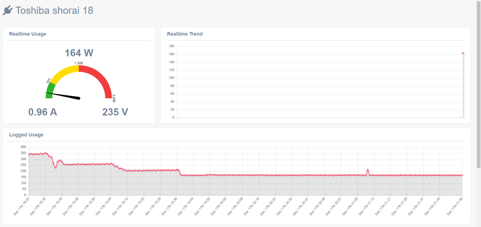

1 ώρα πριν, Lofarek είπε
 πρωτες  μετρησεις θερμανσης 19 ζητουμενη 13 εξωτερικη
Πωωω, 90 βατακια σε θέρμανση. Φανταστικό!

Ξεχασα ..... απο θορυβο εξωτερικης στα 1000w καταναλωση στηνεις αυτι για να ακουσεις κατι. The sound of silence..

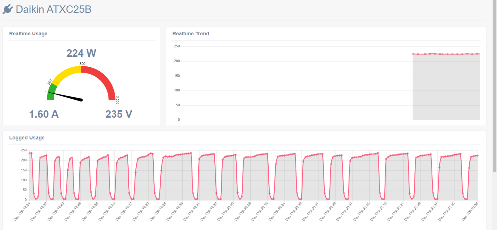

Αν το midea που αγόρασα δεν είχε το follow me θα ήταν μια "προβληματική" συσκευή για μένα.
Δεν ξέρω που έχουν βάλει τον αισθητήρα αλλά στην αρχή κάθε τρεις και λίγο είχα on/off σαν κάποια από τα διαγράμματα τσατσάρας που βλέπω εδω.
Αυτό εκτός την καταπόνηση της μονάδας έχει θέμα και στον χώρο μας αφού η θερμοκρασία ΔΕΝ παραμένει σταθερή.
Με το που έβαλα follow me και τοποθέτηση του control στο σωστό σημείο μέσα στον χώρο ως δια μαγείας τέλος τα on/off και ο χωρος σταθερά στην θερμοκρασία που έχεις επιλέξει.
Αυτό δεν είναι διαφορά στην απόδοση ;

14 ώρες πριν, liakjim είπε

2 ώρες πριν, jonis είπε
Άρα λες αυτό
Οπότε αναφέρεσαι στον βαθμό απόδοσης, cop.
Αν συνολικά το "δουλεύω σταθερά χαμηλά" είναι καλύτερο από το "ανοιγοκλείνω από ψηλά" , εξαρτάται από που έχει μεγαλύτερο cop.
Από πειράματα που έχω κάνει είναι καλύτερα.
