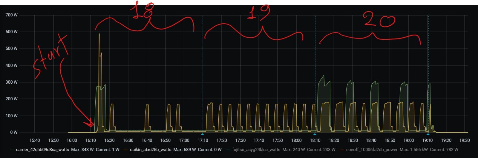

14 λεπτά πριν, dimostr είπε
Αν μου εξηγήσεις γιατί δε μένει σβηστό και κάνει υπερθέρμανση τότε θα πω ότι φταίει ο χώρος και όχι το μηχάνημα
Αφού είναι τόσο καλό όσο λέτε θα έπρεπε αφού δε διαβάζει αρκετές απώλειες να μείνει σβηστό αφού είναι μεγάλο για το χώρο
δεν μπορώ να σου εξηγήσω γιατί υπερθερμαίνει τον χώρο, μόνο κάποιος που θα συνδεθεί με το μηχάνημα για να δει τις παραμέτρους λειτουργίας του, θα στο πει. Κανονικά θα έπρεπε να έχει περισσότερο χρόνο κλειστό για να μην υπερθερμαίνει. Προφανώς το μηχάνημα δεν είναι καλό για τον χώρο σου.

2 ώρες πριν, jonis είπε
Ακριβως αυτο γινεται χωρις το follow me.
Απο το γραφημα σου βλεπω οτι εκει που εκανε 10 on/off την ωρα πηγε σε 1 on/off το διωρο.
Αυτο δεν το θεωρεις διαφορά στην αποδοση ;
Ίσως να είναι διαφορά. Θα πρέπει κάποιος να δει πόσο έκαψε μέσα σε μια ώρα για να έχει την ίδια τελική θερμοκρασία και στις 2 περιπτώσεις.
1 ώρα πριν, dimostr είπε
ΓΙΑΤΙ ΔΕ ΜΕΝΕΙ ΣΒΗΣΤΟ ?
Γιατί έτσι έχει προγραμματιστεί. Να μη σβήνει ακόμα και με +3 από τον στόχο. Εδώ με δωμάτιο στους περίπου 22.
Με πράσινη γραμμή το carrier το οποίο εκκινεί στο +2.

19 λεπτά πριν, liakjim είπε
Το σχεδιάγραμμα που έχεις ανεβάσει δεν δικαιολογεί αυτό που έχεις γράψει .......Να μη σβήνει.........σβήνει και με μεγάλη συχνότητα που αυτό είναι και το πρόβλημα η συχνότητα επανεκκινήσης

5 λεπτά πριν, dimostr είπε
Σβήνει γιατί διαβάζει στιγμιαία υπερθέρμανση. Στο 3λεπτο που μένει σβηστό, ο αέρας παγώνει ίσα ίσα για να πέσει κάτω από το +3 οπότε δίνει εντολή για εκκίνηση. Και ο κύκλος συνεχίζεται.
