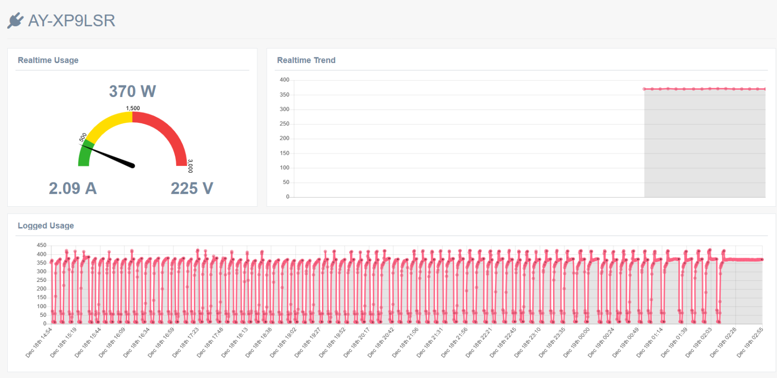

Παιδιά παρατηρώ περίεργη συμπεριφορά στο Tcl elite premium 12000Btu...
Σε μετρήσεις που είχα κάνει και είχα ανεβάσει εδώ με σχεδιάγραμματα πάντα σε λειτουργία Auto με εξωτερική θερμοκρασία 16c, εσωτερική 19c και επιθυμητή 23 το είχα δει να πέφτει μέχρι 207watt και να μην κόβει - κλείνει καθόλου απ ότι μπορούσα να δω.
Τωρα στα Auto πάντα με εξωτερική 11c έως 9c, εσωτερική 18c & επιθυμητη 23c ενώ έχει πιάσει την επιθυμητή μέσα στα πρώτα 30 λεπτα και την διατηρεί σωστά στους 23,7 με 24,c δεν το έχω δει να πέφτει κάτω από 340watt και μάλιστα το παρατηρώ να κόβει - κλείνει για 2,3 λεπτά το πολύ κάθε 45 λεπτά έως 1 ωρα...
Να πω εδώ ότι δυστυχώς έχω κάνει την αναβάθμιση στο tp link οπότε σχεδιάγραμματα γιοκ
Να υπενθυμίσω ότι η τοποθέτηση έγινε με όλους τους κανόνες με σωλήνες 6 μέτρα (4 μέτρα οριζόντια, 1 μέτρο ύψος, 1 μέτρο οριζόντια) την εξωτερική μονάδα στην ταράτσα (ακριβώς πάνω από το μπαλκόνι μου)
Τι μπορεί να συμβαίνει? Είναι φυσιολογική η συμπεριφορά αυτή?

1 ώρα πριν, tsiglas είπε
Έπιασε θερμοκρασία και τώρα μάλλον κάνει on-off. Προσπάθησε να αγοράσεις το tplink.

25 λεπτά πριν, liakjim είπε
Οκ δεκτό να κλεινει εφόσον έχει ξεπεράσει την επιθυμητή αλλά πριν κλείση δεν θα πρέπει να πέσει σε κατανάλωση στα 210watts όπως παλιά? Αυτό είναι που μου κάνει εντύπωση ότι κλείνει με κατανάλωση 340watt και ανοίγει μετά από 2 λεπτά με την ίδια κατανάλωση και ενώ έχει την δυνατότητα να πέσει και άλλο πριν κάνει off δεν το κάνει.

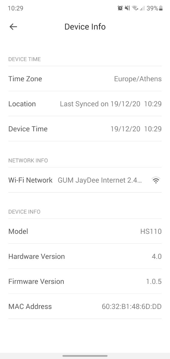

Πέφτει σε λούμπα On-off, όπως έχω δείξει με προηγούμενα διαγράμματα πριν προλάβει να ρίξει watts.
Μπορείς να μου πεις στο kasa στο settings και device info , το hw και firmware του hs110;
Συνδέστε για να σχολιάσετε
Κοινοποίηση σε άλλες σελίδες
28 λεπτά πριν, liakjim είπε
Πως να μην γουστάρω την απόδοση του atxc25b παρόλα τα μειονεκτήματά του, όταν σε 20% δυσμενέστερο από άποψη απωλειών χώρο και μάλιστα 23 ζήτηση αντί για 22 του carrier, καίει συστηματικά λιγότερο;
Εδω είσαι
