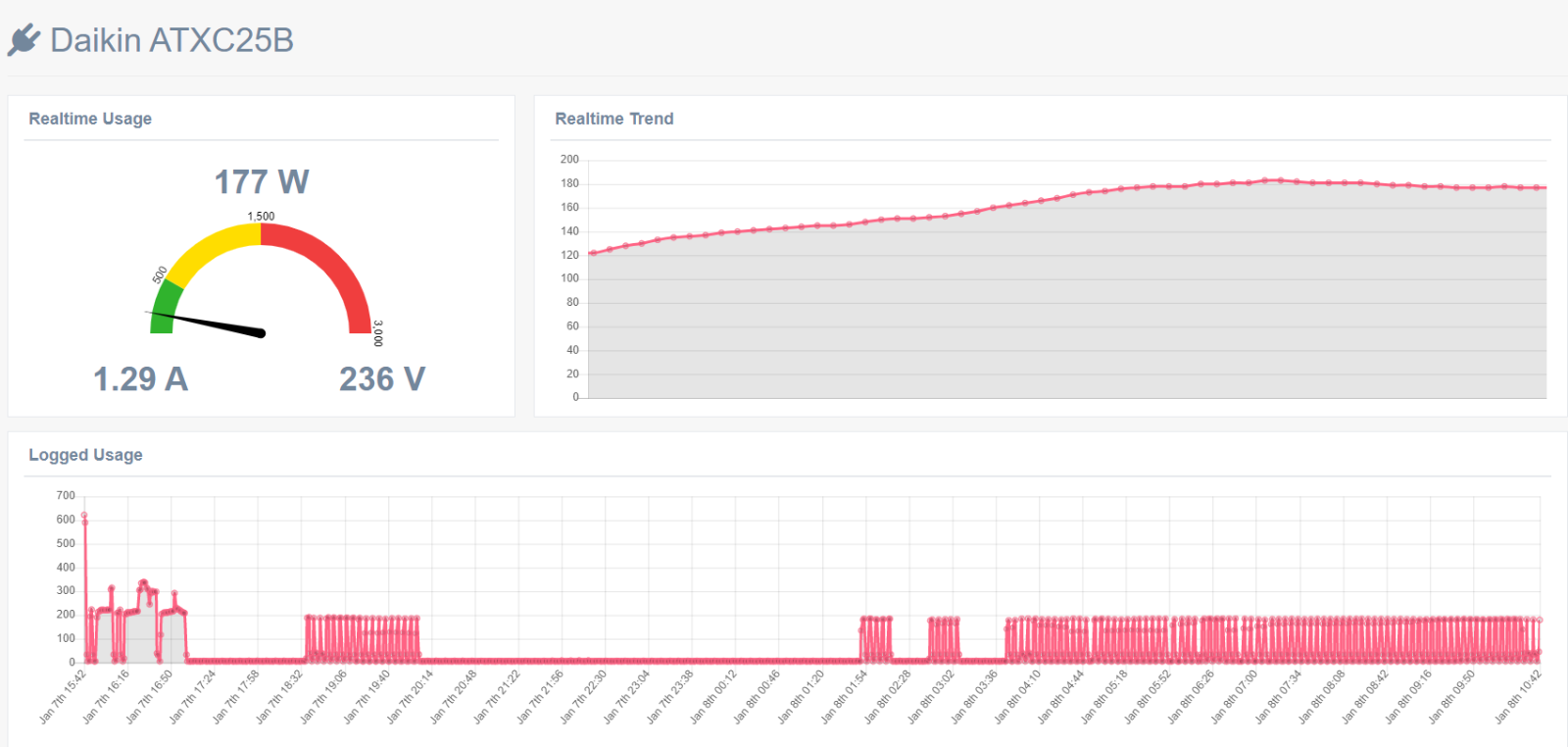

Έσβησα την αντλία θερμότητας νωρίς το πρωί και απόψε με θερμοκρασία δωματίου 18, έβαλα ζήτηση 21 με τα παρακάτω αποτελέσματα.
*εκεί που γράφω "παρέμβαση" έκανε on/off επειδή το πήγα στους 20 βαθμούς μήπως ρίξει την κατανάλωση αλλά αμέσως το επανέφερα στους 21 λόγω αυτού του ακαριαίου σβησίματος.

5 ώρες πριν, George! είπε
Δλδ το 9άρι κάνει On-off λίγο κάτω από τα 300W ;

Το Mitsubishi κλασικά τα δικά του. Ζήτηση 20.
Με το δικό μου θερμόμετρο συμβαίνει πάντα όταν η εξωτερική πέφτει κάτω από 10.5 και όσο είναι παρακάτω:

6 λεπτά πριν, liakjim είπε
+ 3.5 ναι.
-3.5 όμως; Γιατί;
Ναι οπως το εγραψα ισως εχεις δικιο.
Στο μυαλο μου ειναι
3,5 = offset
οποτε ουσιαστικα
Τ>+3,5 on
T<+3,5 off

2 λεπτά πριν, rbx1000 είπε
Στο μυαλο μου ειναι
3,5 = offset
οποτε ουσιαστικα
Τ>+3,5 on
T<+3,5 off
Εαν έπαιζε τόσο οριακά μεταξυ του On / Off τότε δεν θα σταματούσε μετα απο μερικα συνεχόμενα on / off ? Η θερμοκρασία σε ένα σπίτι αλλάζει συνεχως.. π.χ. το μεσημέρι έχει πιο ζέστη σε σχεση με το βραδυ. Για να κάνει 200+ οn / off ενα κλιματιστικό σε μια μέρα σημαίνει οτι η θερμοκρασία στον χώρο είναι σχεδον όλη μέρα ίδια και είναι στο 3.5C ,απίθανο οπως το σκέφτομαι.

3 λεπτά πριν, Rnd1978 είπε
ρυθμιση 18 απο χθες νωρις το απογευμα θερμοκρασια δωματιου 21,6

5 λεπτά πριν, Rnd1978 είπε
Οχι δε θα σταματουσε.
Το μηχανημα ειναι σχεδιασμενο να μενει περιπου σε ενα offset +3.
Το προβλημα ειναι οτι με το ελαχιστο output που εχει ξεπερναει το +3,5 οffset στο χωρο του Δημου και πεφτει σε λουπα.
Ετσι ειναι σχεδιασμενο τελος.
Τα αλλα οτι δουλευει ωρες χωρις να χρειαζεται κλπ ειναι λογικες ακροβασιες.

8 λεπτά πριν, Rnd1978 είπε
Γιατί είναι απίθανο;
Δεν ξέρουμε το setpoint για off.
5 λεπτά πριν, dimostr είπε
Για ποιον λόγο το βάζεις 18 ενώ έχεις 21;
1 λεπτό πριν, rbx1000 είπε
Δεν θα μπορούσα να συμφωνούσα περισσότερο. Σε όλα.
Απο την στιγμή που μερικές φορες κλείνει και κάθετε ήρεμο κλειστο σημαίνει οτι κάτι παίζει σχετικά με αυτα τα setpoints.. Νόμιζα οτι ποτε δεν έκλεινε και οτι σχεδον πάντα έκανε on / off. Αλλα σύμφωνα με το τελευταιό διάγραμμα φαίνεται οτι ειναι 100% θέμα setpoints, offset ,θερμοκρασία μέσα, θερμοκρασία εξω.. Αρα τσάμπα το συζητάμε .. :)
