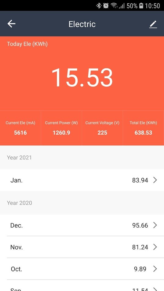

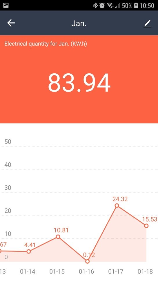

Δύσκολες συνθήκες για κλιματιστικό το οποίο έκλεισε για 1.5 μέρα και η θερμοκρασία έφτασε Κυριακή στις 11:00 στους ~4.
Το 18άρι morris τα δίνει όλα για να κρατήσει στους 20 τον χώρο.
Απο χτες δουλεύει φούλ για να συνεφέρει το χώρο.
Απο εδω και πέρα συνεχόμενη λειτουργία και ας λείπω απο τον χώρο.
