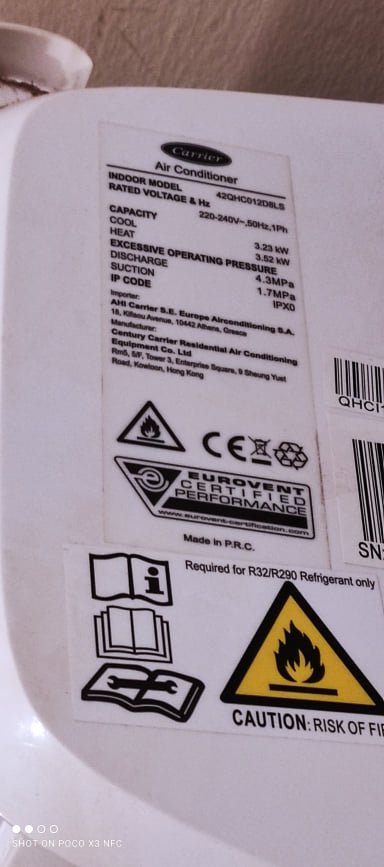

3 λεπτά πριν, wakabanka είπε
Το είχα δει κι αυτό αλλά με προβληματιζουν οι αρνητικές αξιολογήσεις στο skroutz για το συγκεκριμένο αλλα και γενικότερα πολλά προβλήματα σε ακριβότερα μοντέλα της.Αναφέρουν συγκεκριμένα θόρυβο και κραδασμούς που φοβάμαι ιδιαίτερα γιατί η εξωτερική μονάδα θα εγκατασταθεί σε τοίχο.
Έχω το crystal II. Δεν έχει αθόρυβη εξωτερική μονάδα σαν το daikin αλλά δεν έχει κάποιο θέμα αν και για να είμαι ειλικρινής το έχω στο πάτωμα. Κραδασμούς δεν έχει.
Επίσης τα πλαστικά καμιά φορά κάνουν κρακς από τις διαστολές/
Όμως έχει ένα σημαντικό πλεονέκτημα:  η ύπαρξη follow me που θα βοηθήσει να παίξει πιο στρωτά σε τόσο μικρό χώρο.
