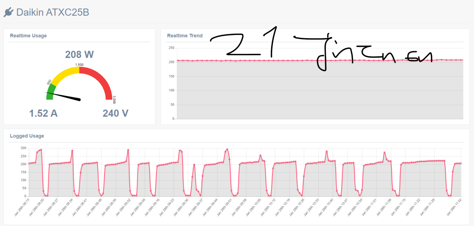

Δεν είναι μόνο η διαφορά στο offset η διαφορά αυτής της πλακέτας σύμφωνα πάντα με τα λεγόμενα της daikin , μένει να αποτυπωθεί στα διαγράμματα ,υπομονή σήμερα θα είναι μια καλή δοκιμή
πρωτο δειγμα διαφοροποιησης με την νεα πλακετα  21 ζητηση , τα τριλεπτα on off εχουν αντικατασταθει με 10 λεπτα 12 λεπτα , εξωτερικη απο 0 τωρα εχει 2
Δηλαδη τωρα κλεινει και στους 0?

παντως κατι εχει αλλαξειο τωρα το αν θα ειναι καλυτερα χειροτερα θα το δουμε ,αυτο που δειχνει τωρα ειναι ελαφρως καλυτερα απο πριν , η εσωτερικη τωρα με ζητηση 21 σε υψος γραφειου ειναι 21,1 με auto τους ανεμιστηρες και βεβαια ολα τα κλιματιστικα ανοιχτα και πορτες στους 21 βαθμους
παντως σβηστο καθεται 3 λεπτα απλα τωρα καθεται πιο πολυ ωρα αναμμενο απο 6 λεπτα εως 29 μεχρι τωρα

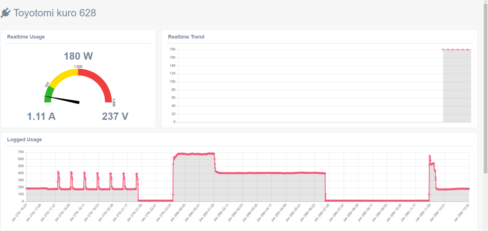

το kuro εχει την κλασικη συμπεριφορα κατω απο 12 εξωτερικη μπαινει στη συντηρηση με 180 watt πανω απο 12 δουλευει στα 400 παει +2 και σβηνει και κατω απο 2 και με αρνητικες στα 370
το daikin τωρα ετσι οπως ειναι η θερμοκρασια μεσα στο σπιτι αν το βαλω 20 θα μεινει σβηστο , το kuro απεναντι δε θα αλλαξει κατι απλα θα κανει τις κορυφες στα 380 watt πλατω στα 180 κλασικη εικονα

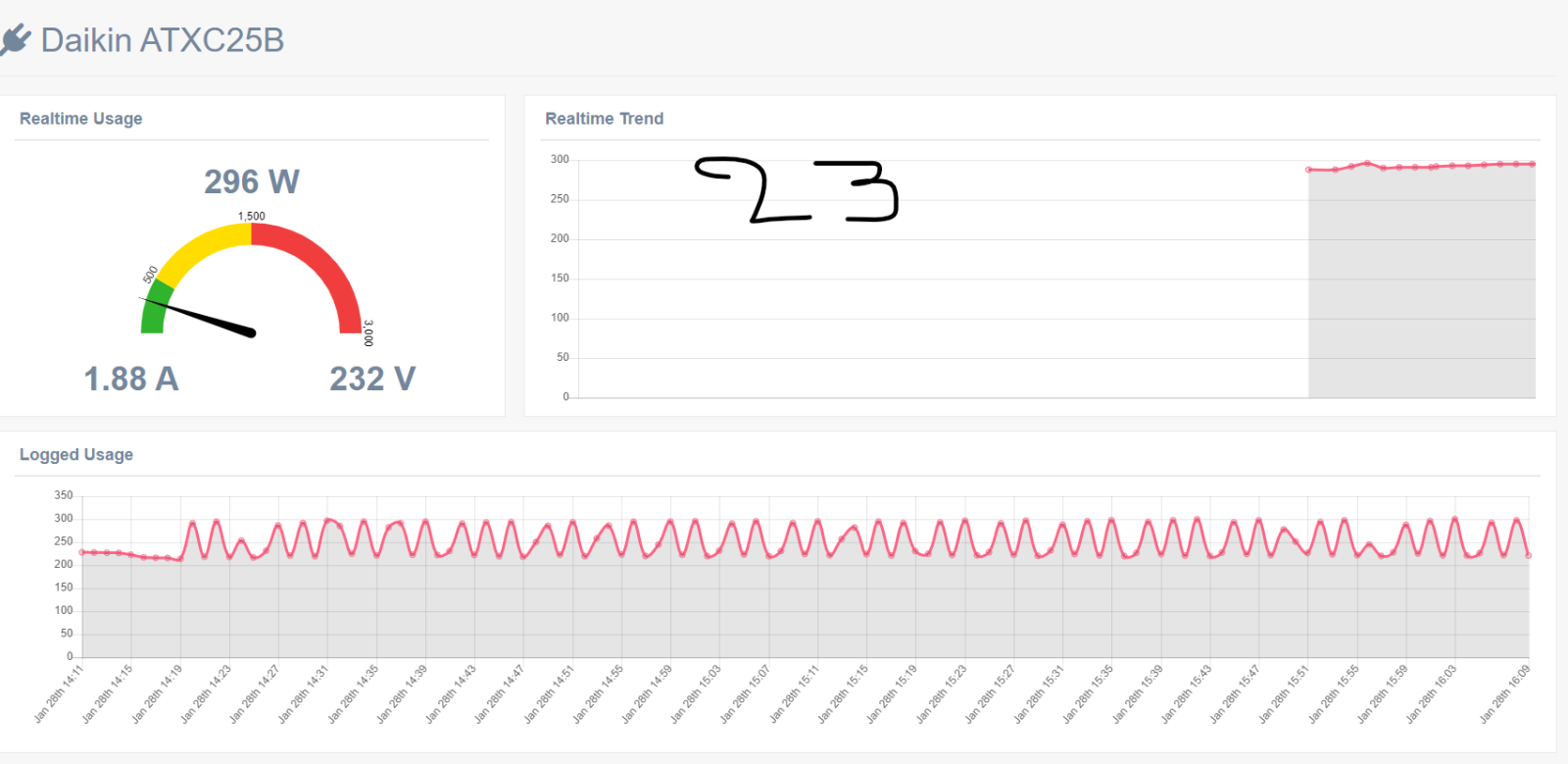

Θα το βάλω στους 23 μερικές ώρες από τώρα και θα ανεβάσω διάγραμμα το απόγευμα
