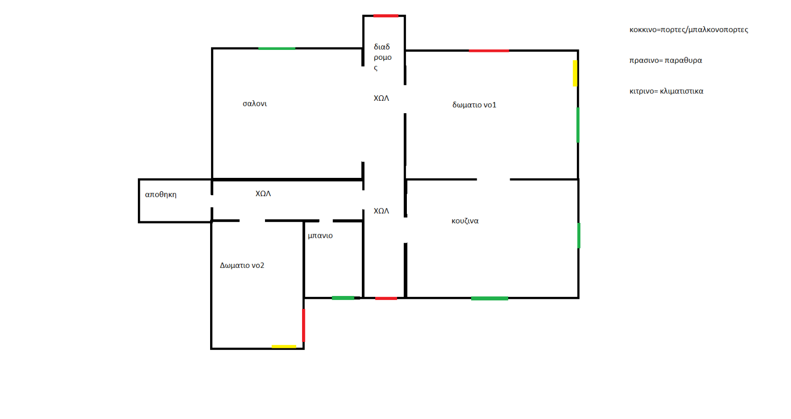

Θα συνιστούσα να μας φτιάξεις ένα πρόχειρο σχεδιάγραμμα του χώρου και να φτιάξεις το ερωτηματολόγιο της υπογραφής μου για κάθε χώρο ξεχωριστά. Το ίδιο στο site που βγάζει τις απώλειες. Μόνο τους χώρους αυτούς.

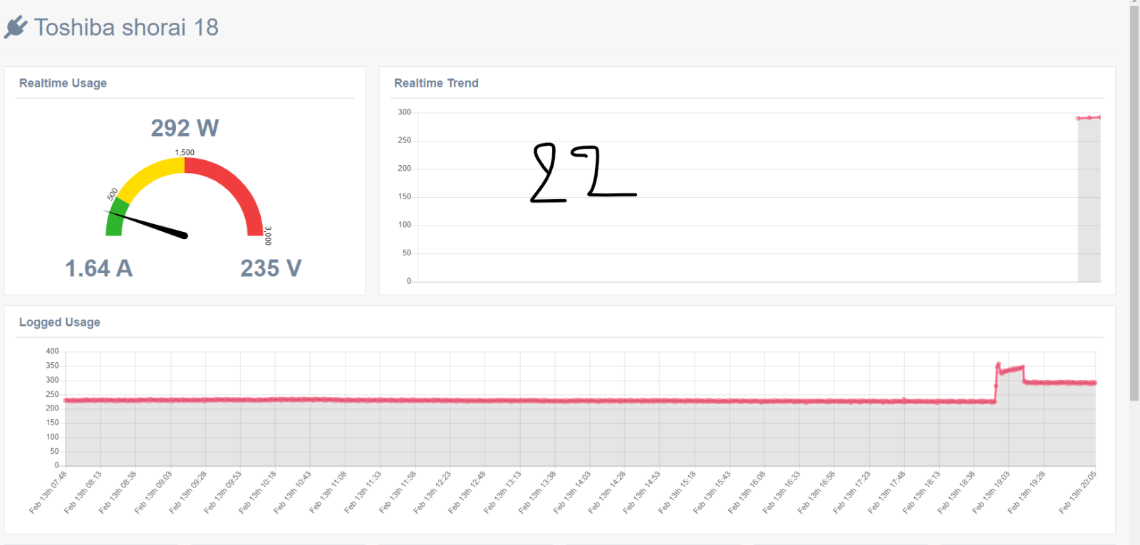

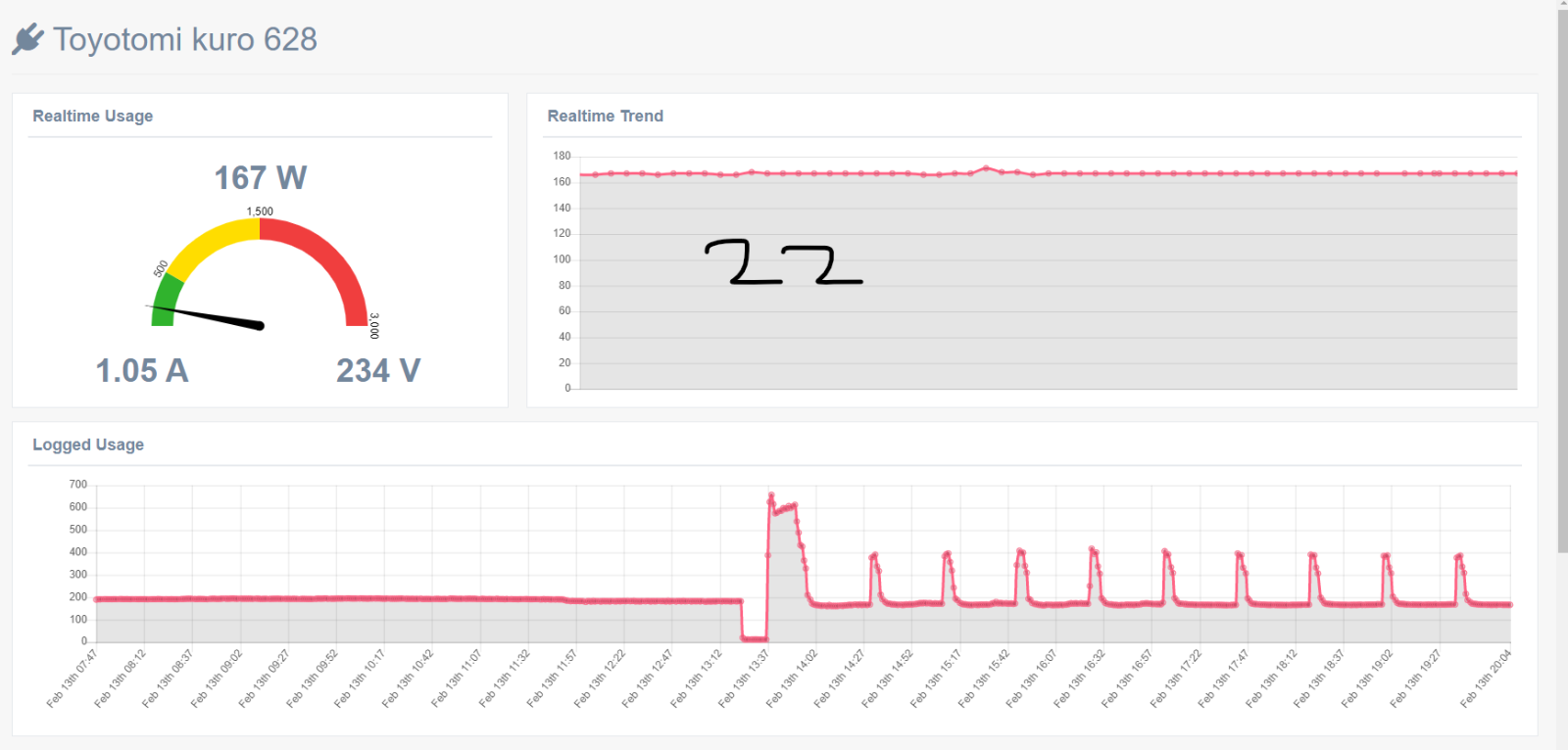

η αληθεια ειναι οτι ουτε εγω μπορω να το βρω καπου στο ιντερνετ , το μοντελο ειναι αυτο που ανεβασα και στην φωτογραφια μονο αυτο λεει διπλα.Το κλιματιστικο δεν θελω να το εχω ολη την ημερα  απλα καποιες ωρες  για να σπαει λιγο το κρυο γιατι μονο με πελλετ δεν βγαινει

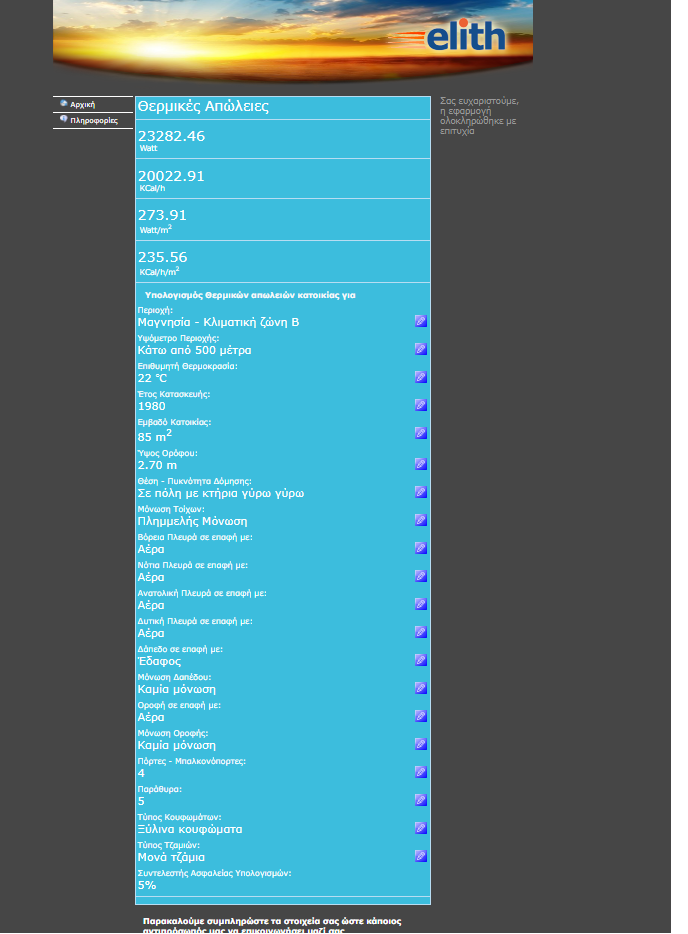

ανεβαζω τις απωλειες  και ενα τυπικο σχεδιο του σπιτιου

Θα πρέπει να το τρέξεις για κάθε δωμάτιο.
για καθε δωματιο που εχω το κλιματιστικα η για καθε δωματιο του σπιτιου ξεχωριστα

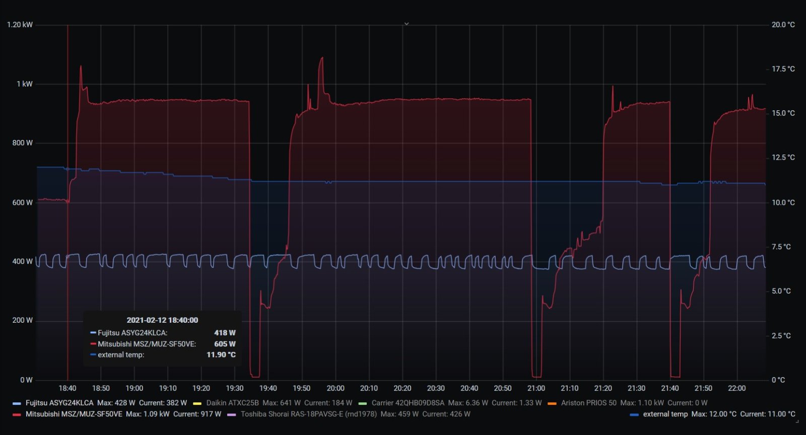

Τα παιδιά δίπλα με το mitsubishi sf50ve έφεραν ψυκτικό για έλεγχο και βρέθηκε ότι είναι φυσιολογικό.
Με εξωτερικές 8-11C και ζήτηση 21 έκαψε στο 12άωρο το 2πλάσιο (11kwh) από το fujitsu με ζήτηση 22 (5.5KWh).
Οπότε αφού δεν έχει πρόβλημα, εξακολουθώ να υποπτεύομαι ότι είναι μικρό . Δεν έχει τα ογκομετρικά για να φουσκώσει τον χώρο που βρίσκεται. Μικρή εσωτερική μονάδα, χαμηλή παροχή αέρα. Ακόμα και σε υψηλή ταχύτητα. Σε αντίθεση με το fujitsu που με θόρυβο μεν, αποτελεσματικά μεν, φουσκώνει τον χώρο παντού. Μπορεί να κάνω και λάθος.
Εδώ σε σύγκριση μεγέθους (φωτογραφισμένα από την ίδια απόσταση):
Για τα δωμάτια που θες να έχεις κλιματισμό.
