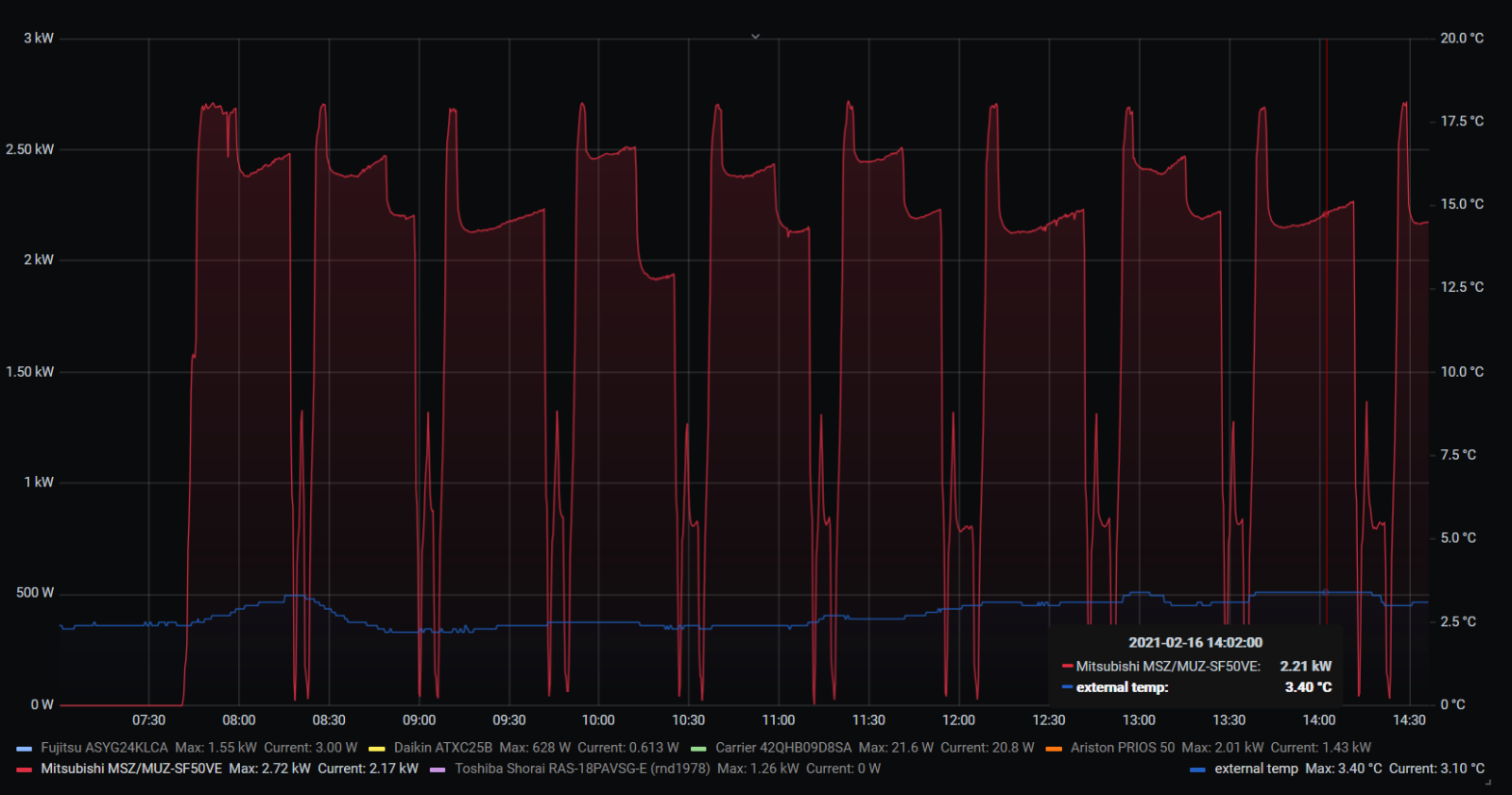

Μη ξανα-ακούσω κανέναν ότι φαίνεται να προτείνουμε μεγάλο μηχάνημα.
Καλύτερα να υπάρχει απόθεμα δύναμης.
Από τις 07:45 και το 18άρι mitsubishi στο διπλανό σπίτι ακόμα να πιάσει θερμοκρασία.
Έχει κάψει 14kwh σε 7 ώρες
Συνδέστε για να σχολιάσετε
Κοινοποίηση σε άλλες σελίδες
19 λεπτά πριν, liakjim είπε
Μιας και που εγινες Grafana /InfluxDB master,μπορεις να δεις πχ στο παραπάνω χρονικό διάστημα, πόσο είναι ο  συνολικός  χρόνος θέρμανσης και πόσο ο συνολικός χρόνος που κάνει defrost?

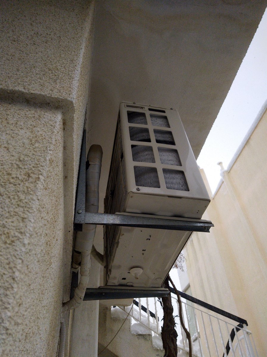

Πήγα πάνω ταράτσα που είναι η εξωτερική μοναδα για να την καθαρίσω από το χίονι προκειμένου να το βάλω μπροστά πάλι τώρα το μεσημέρι. Εχει πιάσει πάγο στο πίσω μέρος (λογικό) επειδή το είχα ανοιχτό όλο το βράδυ 03:00-08:00.
Να το ανάψω το μηχάνημα ή να το αφήσω μην το χαλάσω;
