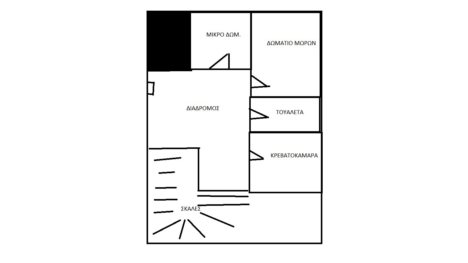

Καλησπερα παιδια,
Μενω σε μεζονετα τον τελευταιο χρονο κ θελω να βαλω κλιματιστικα στο δευτερο οροφο που ειναι τα δωματια μιας κ περισυ ειχε αρκετη ζεστη που μετακομισα κ ευτιχως δεν ειχαν γενιθει ακομα τα μωρα. Λοιπον παρακατω ειναι το διαγραμμα και εχω δυο σκεψεις, ειτε 3 κλιματιστικα, ενα στην κρεβατοκαμαρα , ενα στο διαδρομο κ ενα στο μικρο δωματιο, 12αρια σκεφτομαι. Θεωρω οτι στο δωματιο των μωρων δεν θα ηταν πρεπων να μπει κλιμα.
Η αλλη επιλογη που σκεφτομουν ειναι ενα στην κρεβατοκαμαρα που εχει ηδη ενα 9αρι, κ μετα ενα στο διαδρομο 24αρι , απλα σε αυτη την επιλογη θα πρεπει να φυγει καλοδιο λογικα απο τον πινακα για να το αντεξει.
με ενδιαφερει μονο ψυξη.
Ποια πιστευετε ειναι η καλυτερη λυση ? επισης ποια κλιματιστικα θα διαλεγατε ?
Απο αυτα που διαβαζω εδω εχω καταληξει

Προσπάθησε να συμπληρώσεις το κάτωθι:
Ερωτηματολόγιο Αγοράς Κλιματιστικού
Πόσα τμ ο κάθε χώρος;
Τι αποτέλεσμα σου δίνει το utility στο ερώτημα 10 σε κάθε χώρο ξεχωριστά;

Μην ασχοληθείς με ερωτηματολόγια είναι χάσιμο χρόνου ούτε καν μέσα δεν πέφτει τα χουμε πει. Η καλύτερη λύση κατ' εμέ είναι ξεχωριστά σε κάθε δωμάτιο και λογικά αν δεν είναι πάνω από 15τμ ο κάθε χώρος θα χρειαστείς 9αρια. Στο διάδρομο το βρίσκω λίγο άσκοπο αν δεν υπάρχει κάποιος να κάθεται. Όταν μεγαλώσουν τα παιδιά  (υγεία να χουμε) μπορείς να βάλεις ένα κλιματιστικό αν κάθονται και παίζουν εκεί. Σπάνιο βέβαια κλιματιστικό σε διάδρομο μεζονέτας. Από κει και πέρα αν σκέφτεσαι 12αρι είναι πολύ στα δωμάτια εκτός αν είναι τόσο χάλια οι μονώσεις καλύτερα φώναξε και μηχανικό να σου βγάλει απώλειες.

21 λεπτά πριν, jimis_vts είπε
Το ερωτηματολόγιο έχει άλλες 9 ερωτήσεις. Τις θεωρείς και αυτές χάσιμο χρόνου;
Όσον αφορά το utility, μια χαρά δίνει την αίσθηση του χώρου IMO ακόμα και αν δεν πέφτει ακριβώς μέσα.

1 ώρα πριν, liakjim είπε
Δεν αναφέρομαι στη μία ερώτηση. Άποψη μου είναι θεωρώ το site άκυρο. Εκτός αυτού λες και θα βάζαμε ποτέ σ' ένα δωμάτιο 10τμ κάτι παραπάνω από 9αρι κλιματιστικό. Αν το κάνει κάποιος ή άσχετος είναι ή απλά θα παγώνει και θα ζέσταινεται πολύ. Τώρα ποιος βάζει σ' ένα διάδρομο μεζονέτας κλιματιστικό μόνο αυτός ξέρει. Και στο πατρικό μου που είναι το σαλονοκουζινα 50τμ του είπε ψυκτικός ότι αρκεί 12αρι. Όταν πήγε σε μαγαζί προφανώς και του είπαν 18αρι. Κάποια πράγματα θέλουν απλά μυαλό ή εμπειρία. Όπως θα ξαναπώ άποψη μου πάντα.

4 ώρες πριν, jimis_vts είπε
Το λέει στην εφαρμογή κάτω κάτω , όπως και στο sticky, ότι δεν υποκαθιστά μελέτη μηχανικού. Εξακολουθώ και πιστεύω ότι δίνει μια αίσθηση.
Πάντως με τα τετραγωνικά δεν θα ήμουν τόσο απόλυτος. Το ξέρεις ότι υπάρχει μέλος με 18αρι σε 15τμ ; ( @rbx1000 )
Όσο για τον φίλο με τη μεζονέτα, συμφωνώ σε αυτά που λες.
