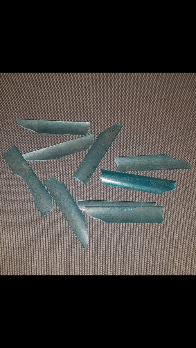

Παιδιά καλησπέρα. Έχω ένα toyotomi izuru 18000 btu το οποίο έχω 2 χρόνια, απο τη πρώτη μέρα λόγω του ότι κρέμεται στον μισό δοκάρι λόγω του ότι δεν υπήρχε άλλος χώρος να μπει, δεν εφάρμοζε καλά και έτριζε συχνά. Όταν το έκανε το χτυπούσα λίγο με ένα σκουπόξυλο κ σταματούσε. Σήμερα επειδή νευρίασα καθώς με ξύπνησε απο το τρίξιμο όπως το χτύπησα με το σκουπόξυλο, μπήκε μέσα στις γρίλιες το σκουπόξυλο, έσπασαν και έπεσαν κάτι πλαστικά κομμάτια απο μέσα και απο τότε τρίζει ολόκληρο κ κάνει σαν να περνάει αεροπλάνο με κομπρεσερ πολύ δυνατά. Τι είναι αυτά που έσπασαν έχει ιδέα κανείς αν φτιάχνεται κ πόσο θα κοστίσει; Δεν είναι τα πτερύγια. Όλα φαίνονται μια χαρά.
Συνδέστε για να σχολιάσετε
Κοινοποίηση σε άλλες σελίδες
11 λεπτά πριν, 80s είπε
Έσπασε η φτερωτή του ανεμιστήρα, είναι κύλινδρος έχασε την ζυγοστάθμιση. (αν και λογικά το κλιματιστικό σου δεν είναι αλφάδι για να είχες τριγμούς)

Σ'ευχαριστώ πολύ. Αυτό είναι όπως φαίνεται. Η αλλαγή είναι μονόδρομος δηλαδή ε; Πόσο να υπολογίζω μαζί με τα εργατικά του ψυκτικού; Είδα τιμές 15 ευρω είδα και 80 στο ίντερνετ. Αλλάζει δύσκολα ή μπορώ να προσπαθήσω  κ μόνος μου;

Πρέπει να ρωτήσεις την αντιπροσωπεία με βάση το μοντέλο σου για κόστος ανταλλακτικού ή κάποιον ψυκτικό που δουλεύει toyotomi.

4 ώρες πριν, 80s είπε
Τα πτερύγια είναι , την έκανα και εγώ τη μλκ με πένσα , καθώς δούλευε πήγα να κουμπώσω κλιψάκι απο τα πλαστικά που κατευθύνουν τον αέρα και ξύρισα τη φτερωτή...
Σχεδόν 2 χρόνια το έχω παρατήσει μιας και με λίγο φελιζόλ και μεσαία σκάλα δε συντονίζει... στη χαμηλή νομίζω οτι θα απογειωθεί ....
100 ευρώ σύνολο ήθελε ένας... όσο κρατήσει...
