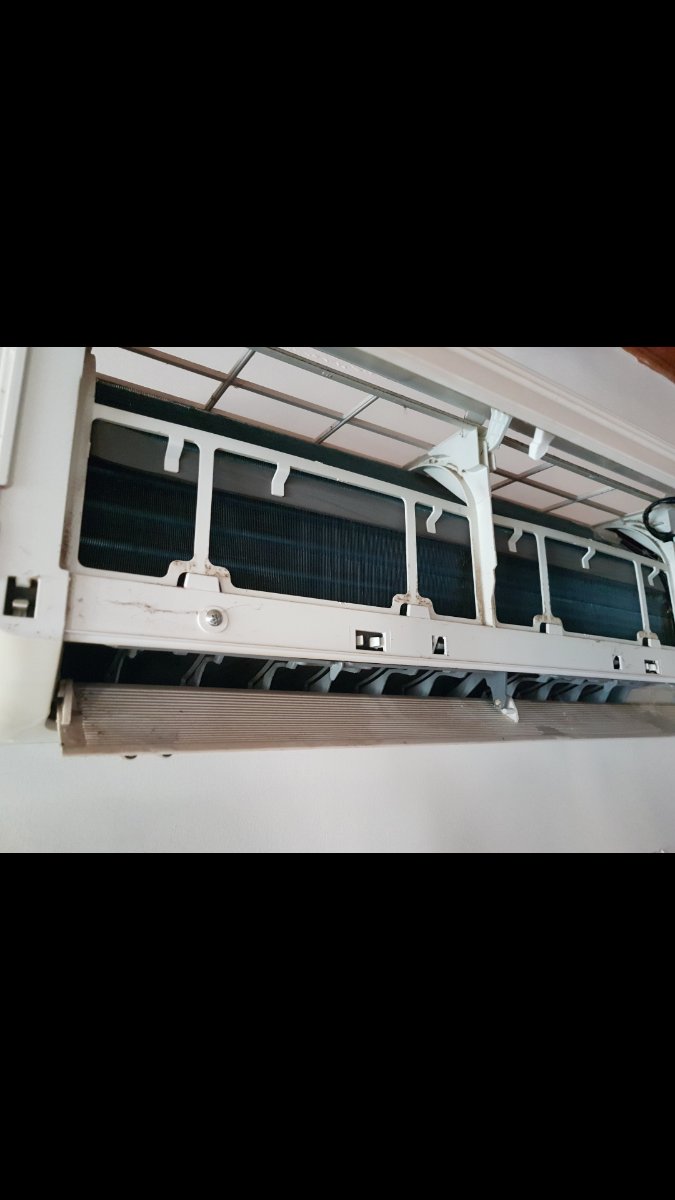

Καλησπερα αυπνα αλανια.
Μετακομισα σε νεο σπιτι,και το κλιματιστικο μετα απο κανα 10λεπτο αρχισε να τρεχει νερα.
Καθαρισα τα φιλτρα,που ηταν ψιλοχαλια,μετα πηγα απ'εξω και εβγαλα το σωληνακι που ειναι συνδεδεμενο στην αποφυση της εξωτερικης,για να βγαζει την υγρασια στο εδαφος.
Ψεκασα και την αποφυση με WD40.
Αυτο το εκανα βραδυ,το απογευμα ειδα 3 σφηκες να γυροφερνουν τη μοναδα,παιζει να εχουν κανει καπου φωλια που να επηρεαζει;
Τωρα το κλιματιστικο αρχιζει να βγαζει νερα μετα απο κανα μισαωρο,ισως λιγο λιγοτερο.
Τα νερα τρεχουν πανω απο την περσιδα.
Τι μπορω να δω εγω,πριν φωναξω τον τυπο;
Διαβασα για ενα λεκανακι που βουλωνει,αυτο ειναι στην εσωτερικη ή την εξωτερικη μοναδα;

Μπορεί όντως να έχουν κάνει φωλιά. Σε λειτουργία ψύξης έτσι; Ανάλογα το μοντέλο λογικά θα έχεις πρόσβαση στο λεκανακι. Άνοιξε το πορτακι της εσωτερικής μονάδας, βγάλε τα φίλτρα και κάτω από το στοιχείο που είναι με φέτες, θα δεις ένα πλαστικό λεκανακι που διατρέχει όλο το μήκος. Στην άκρη έχει μια οπή ( από την πλευρά που βγαίνει η αρμάδα με τους σωλήνες ). Βάλε έξω ένα άδειο μπουκαλάκι του μισού λίτρου στο αποχετευτικό σωληνάκι ( αυτό που έρχεται από την αρμάδα όχι αυτό που βγάζει από την εξωτερική) και ριξε μέσα στο λεκανακι ένα άλλο μπουκαλάκι μισού λίτρου. Θα πρέπει να γεμίσει σχεδόν το έξω. Αν ρίχνοντας το δεν βγαίνει το νερό, έχει βουλώσει οπότε θα πρέπει να το ξεβουλωσεις ( με ατσαλίνα ή φυσώντας ίσως απέξω χωρίς να καταπιείς καμια σφήκα...λολ). Ίσως να είναι και στην άκρη της έξω αποχέτευσης οπότε βλέποντας μέσα να φαίνεται κάτι. Ελπίζω να μην έχει κρακ το λεκανακι.

1 ώρα πριν, StamTheMan είπε
Δεν εχω προσβαση στο λεκανακι.
Λειτουργια ψύξης, ναι.
Αν βάλεις το κεφάλι σου κοντά ανάμεσα στο πλαστικό παράθυρο που πριν ήταν τα φίλτρα, λογικά θα το δεις από κάτω σου.

6 ώρες πριν, StamTheMan είπε
Οι σφήκες μου κατέστρεψαν καινούργιο κλιματιστικό. Είχαν ισχωρίσει στην πλακέτα της εξωτερικής μονάδας και την έκαψαν. Άνοιξε προσεκτικά και την εξωτερική μονάδα και καθάρισε την ρίχνοντας baygon ή κάτι παρόμοιο στο κουβούκλιο.
