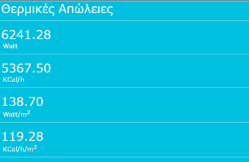

Καλησπέρα μετακόμισα και τα έχω βρει σκούρα με τη ζέστη όταν δεν φυσάει....
Αναζητώ 12ρι (λογικά με καλύπτει) και οι αρχικές προτάσεις που μου έγιναν είναι¨
1.Daikin FTXC35B / RXC35B
2. TCL Miracle 2 (αυτο πρότεινα εγώ και μου είπαν είναι σαβούρα)
3.Inventor Corona 'η Professional
Σκέφτομαι επίσης:
4. Daikin Siesta Sensira ATXC35B (δεν ξέρω αν είναι καλύτερο από αυτό που μου πρότειναν)
5. Daikin Perfera FTXM35N / RXM35N9 έχει μεγάλη διαφορά σε απόδοση που θα άξιζε τα διπλά λεφτά?
Το ερωτηματολόγιο:
  1. Ποσό που διαθέτουμε :  400 - 1000 (ανάλογα την προσφορά που θα μου κάνει το κατάστημα)
  2. Νέα αγορά.
  3. Επιθυμητό κατάστημα ή τύπος καταστήματος (πχ μεγάλη αλυσίδα που συνήθως έχουν αυξημένες τιμές αλλά έχουν ευκολίες πχ τρόπος πληρωμής με δόσεις, ανακύκλωση παλιού κλιματιστικού , δωρεάν εγκατάσταση κτλ): Υπάρχει συνεργαζόμενο κατάστημα (Προσφέρεται ευκολία πληρωμής σε Daikin - Inventor)
  4. Χρήση κλιματιστικού 80% ψύξη 20% θέρμανση
  5. Συχνότητα χρήσης πχ περιστασιακή ή αποκλειστική πηγή θέρμανσης κτλ: Καλοκαίρι σε θερμοκρασίες >32, χειμώνα έκτακτα
  6. Χώρος που θα τοποθετηθεί με προσδιορισμό αν θα είναι ενιαίος πχ σαλονοκουζίνα, υπνοδωμάτιο, τραπεζαρία κτλ : σαλονοκουζίνα 30m^2
  7. Τοποθεσία προσδιορίζοντας ελάχιστες και μέγιστες θερμοκρασίες: Αθήνα 5-40
  8. Απαραίτητα / επιθυμητά / αδιάφορα features πχ wifi, ιονιστής,  μεγάλη εγγύηση, αθόρυβο κτλ: Αδιάφορο
  9. Πληροφορίες περί μονώσεων, κουφώματα, ιδιαιτερότητες χώρου (πχ έντονη ηλιοφάνεια, ψηλοτάβανο, μαγαζί με ανοιχτές πόρτες κτλ): Τελευταίος όροφος σε πολυκατοικία 10ετίας με θερμομόνωση ταρατσας και διπλα τζαμια στα αλουμίνια, καμία μεσοτοιχία.
  10. 4709.33 Watt
    4050.02 KCal/h
    94.19 Watt/m2
    81.00 KCal/h/m2

Daikin είναι πολύ καλύτερα από τα άλλα δύο. Επίσης κοίτα τίποτα σε toshiba, Mitsubishi, Fujitsu.
Εαν το θέλεις μόνο για ψύξη, με αυτές τις απώλειες σε καλύπτει οριακά, δεν είμαι σίγουρος για θέρμανση που εκεί μάλλον πρέπει να πας σε 16αρι.
