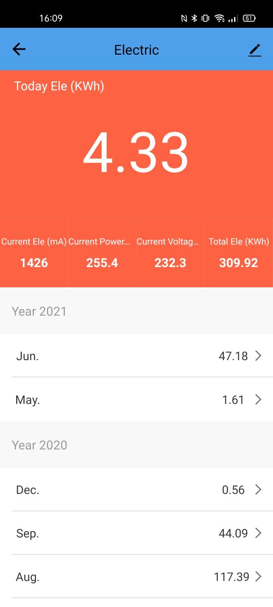

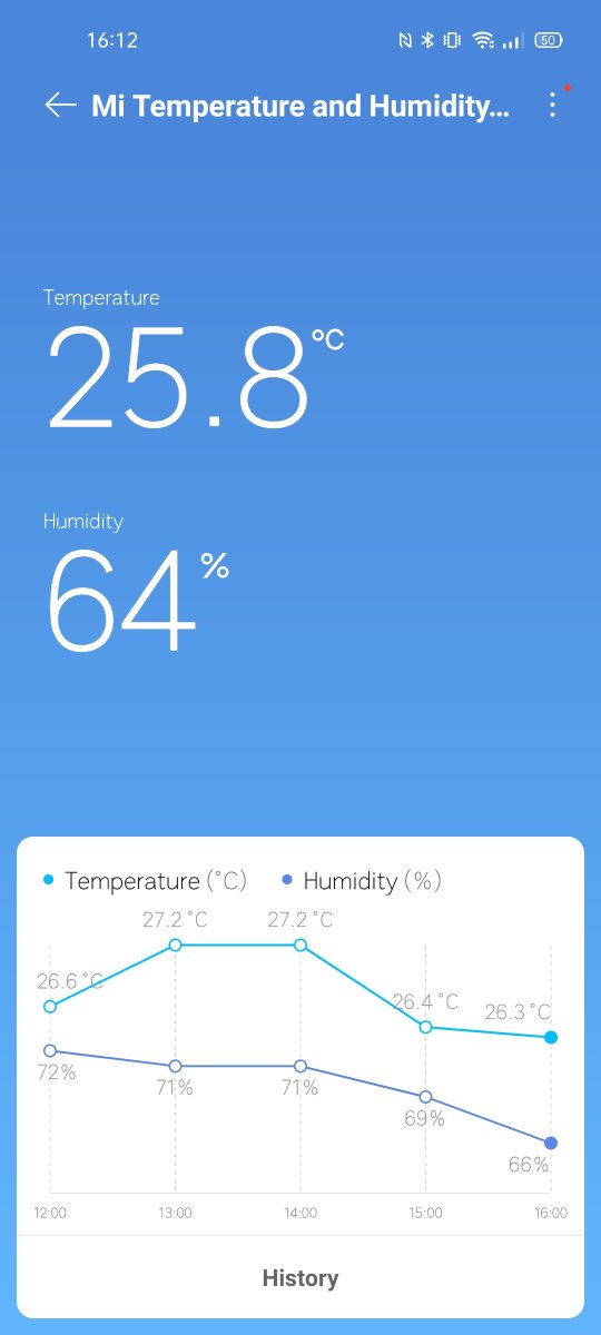

Λάιβ update από Μόρις 24αρι στη Θεσσαλονίκη
2 ώρες ανοιχτό το πρωί όλο το σπίτι επειδή έπαιζαν τα μικρά στο μπαλκόνι με πισίνα και το κλιματιστικό κλειστό
Ζήτηση 26
Κατανάλωση γύρω στα 250
Επεξ/σία από marioboni

30 λεπτά πριν, marioboni είπε
Ζήτηση 26
