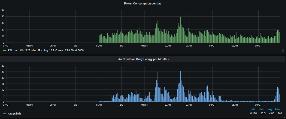

Όχι σε καμία περίπτωση. Ούτε για πλάκα. Απλά αν δεν είναι καλά μονωμένο το σπίτι δεν γνωρίζω τι συμφέρει καλύτερα. Να το αναβοσνήνεις ή να το έχεις μόνιμα ανοιχτό.
Για παράδειγμα σε 100 τμ από τον Νοέμβριο που έχω στοιχεία για θέρμανση και ψύξη (χωρίς όμως Ιούλιο - Αυγουστο ακόμα) έχω καταναλώσει 964 kwh από τις 3.058 του συνόλου.
Δεν γνωρίζω αν θα είχα καλύτερα αποτελέσματα αν ήταν μόνιμα ανοιχτά τα κλιματιστικά αλλά έχω την εντύπωση ότι δεν ήταν
Και πάλι, μόνιμα ανοιχτό και με τις μικροαλλαγές της θερμοκρασίας που κάνει ο dimostr.

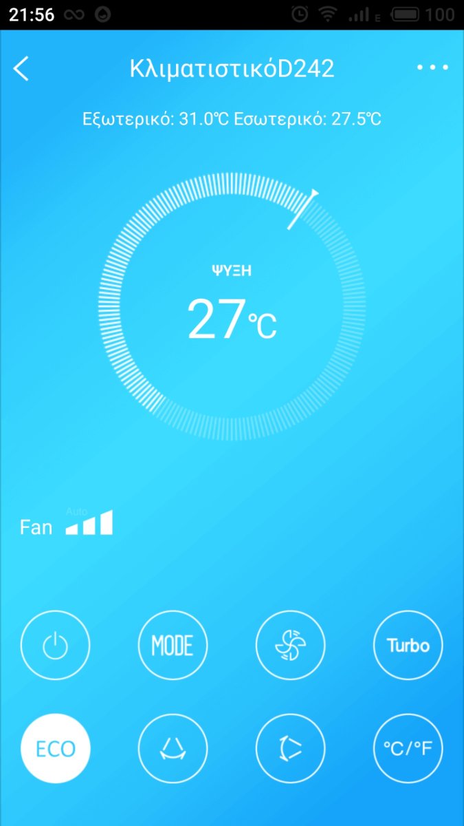

*παρακάτω κριτική από το σκρουτζ για το Haier Tundra Green AS68TEBHRA / 1U68REFFRA Κλιματιστικό Inverter White 24000 BTU
Εχω στην κατοχη μου το 18000 btu εδω και 9 μηνες σε 45 τμ σαλοτραπεζαρια κι ειμαι πραγματικα εντυπωσιασμενος!!Θα λεγα μαλιστα πως μιλαμε για ενα φοβερο μηχανημα σε σχεση με την τιμη του, που δεν εχει καμια σχεση με τα υπολοιπα "κινεζικα" κλιματιστικα..Του χω κουμπωσει πανω κι ενα μπριζακι tplink hs110 που μετραει καταναλωση και τα σπαει!!τι εννοω..
ΘΕΤΙΚΑ:
- Αθορυβο μεσα-εξω, και με τη λειτουργια quiet γινεται 9αρι σε θορυβο
-Τα πλαστικα του δεν τριζουν
-Συμπιεστης mitsubishi
-Πολυ ευαισθητο inverter που ανταποκρινεται πολυ γρηγορα σε οποιαδηποτε αλλαγη θερμοκρασιας στον χωρο ανεβοκατεβαζοντας καταναλωσεις σε σχεση με την επιθυμητη..Πολυ δυσκολα κανει on/off αφου μπορει και λειτουργει ο συμπιεστης ακομη και σε πολυ χαμηλες απαιτησεις..Στη λειτουργια ψυξης το inverter του πεφτει μεχρι τα 165w (στον δικο μου χωρο και στις πιο ευνοϊκες συνθηκες) νομιζω εντυπωσιακο!!
- Στη λειτουργια θερμανσης (αν και περισυ που δοκιμαστηκε δεν ειχαμε δυνατο χειμωνα) επισης οικονομικο πεφτει μεχρι τα 200-250w.Προσεχως θα κανω update ακριβειας με την καταναλωση στην θερμανση με το tplink που μπηκε προσφατα! Με τα πολλα κρυα δεν κανει ευκολα defrost!Ο εσωτερικος ανεμιστηρας στην περιπτωση που κανει off στην θερμανση δεν σταματα να λειτουργει, ετσι μπορει και ελεγχει γρηγορα την αλλαγη θερμοκρασιας στον χωρο και ξεκινα και παλι ο συμπιεστης ετσι δεν προλαβαινει να κρυωσει ο χωρος! Επισης δεν κανει επαννεκινηση απο υψηλα watts κι ετσι δεν μπερδευεται ο αισθητηρας
- wi-fi ικανοποιητικο, η εφαρμογη δουλευει σωστα αν και καποιες φορες μου ζηταει ξανα κωδικους
-5ετης εγγυση απο inventor που χει πολυ καλο after sales service χωρις υποχρεωτικες ετησιες συντηρησεις
ΑΡΝΗΤΙΚΑ:
-Οι περσιδες του δεν εχουν μεγαλο ευρος πανω-κατω, κατι που μπορει να προβληματισει καποιους αναλογα με την τοποθετηση
-Το wifi stick το πληρωνεις εξτρα, εκτος κι αν πετυχετε καποια προσφορα απο συγκεκριμενο καταστημα.
- Δεν υπαρχει στανταρ λειτουργια στο κοντρολ σε λειτουργια ψυξης κατα την απενεργοποιηση να μπαινει για καποια λεπτα σε λειτουργια ανεμιστηρα για να στεγνωνει το στοιχειο..Γινεται ομως μεσα απο την εφαρμογη android, μονο εκει εχει λειτουργια ανεμιστηρα!
Δεν μπορω να σκεφτω καποιο αλλο αρνητικο..Να αναφερω κατι πολυ σημαντικο πως εχει γινει εγκατασταση με 3 μετρα σωληνα, αντλια κενου (συμφωνα με το manual) και η εσωτερικη μοναδα 50 cm απ το ταβανι κατι που βοηθα πολυ στην λειτουργια της θερμανσης!

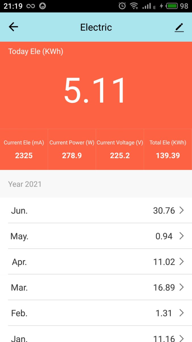

Γενικά μιλώντας η συζήτηση αν συμφέρει οικονομικά να είναι μόνιμα ανοιχτά τα κλιματιστικά ή διακεκομένα (λέω μόνο οικονομικά) έχει υπέρμαχους και στις 2 πλευρές και δεν νομίζω ότι έχει καταλήξει οριστικά σε μια από τις 2 πλευρές.
Αν πάρω το παραδειγμα μου με διακεκομένη χρήση για θερμανση κατανάλωσα 897 kwh και πλήρωσα 135€ !! + (21€ πετρέλαιο με το 20% των κοινοχρηστων). Χρησιμοποιούσα κυρίως το Hitachi σε σαλόνι και κουζίνα + 1 AUX 9αρι στο δωμάτιο του παιδιού όπου λόγω τηλεκπαίδευσης άναβε το πρωί και έσβημε το βράδυ. Στο δικό μας υπνοδωματιο το άναβα  (aux 9αρι) 1-2 ώρες πριν κοιμηθούμε.
Δεν μπορώ να πιστέψω ότι αν ήταν όλα μόνιμα αναμένα θα πλήρωνα λιγότερα. Καταλαβαίνω πάντως ότι το θέμα είναι και υποκειμενικό και έχει να κάνει και με τις ανάγκες που έχει η κάθε οικογένεια.
Επειδή έχω ρωτήσει πολλούς και ακόμα δεν έχω πάρει απάντηση μήπως εσύ έχεις δοκιμάσει και τους 2 τρόπους να δεις στην περίπτωση σου τι συμφέρει οικονομικά καλύτερα? Έχεις δει δηλαδή ότι με διακεκομένη χρήση πληρώνεις παραπάνω?
Προσοχή, δεν είμαι από αυτους που επιμένουν ότι συμφέρει ο ένας ή άλλος τρόπος κυρίως γιατί πιστεύω ότι έχει να κάνει με τις συνήθειες και τις ανάγκες της κάθε οικογένειας.
Τους μήνες που κάνει αρκετο κρυο, πχ Δεκεμβρη-Γενάρη, συνηθως συμφερει να τα εχεις μονιμα ανοιχτα.
Μαρτιο μπορει να τα ανοιγοκλεινεις, να έχεις χαμηλοτερη κατανάλωση και να μην κρυωνεις.
Εξαρτάται και απο το χωρο.
Αντιστοιχα στην ψυξη. Πχ το καλοκαιρι τη νυχτα πολλες φορες κλεινω του σαλονιου και της κουζινας και αφηνω
μονο στις κρεβατοκαμαρες. Επισης το καλοκαιρι αν λειψεις ΣΚ δεν εχει νοημα να δουλευουν.
