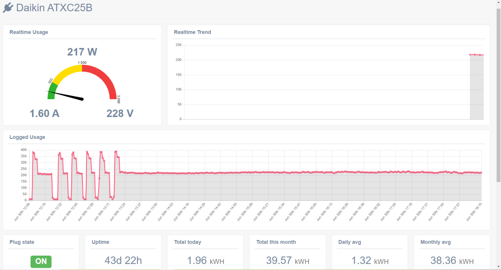

3 ώρες πριν, User000100 είπε
Inventor premium 18kbtu
Σε χώρο 45τμ ενιαίο και 15τμ δωμάτιο
Σε λειτουργία eko πέφτει κάτω από 300w
Σε κανονική λειτουργία 500-600w
Αυτά είναι από official app που παρέχει η εταιρεία του κλιματιστικού ή ανεξάρτητο app με κάποιο μετρητή;
