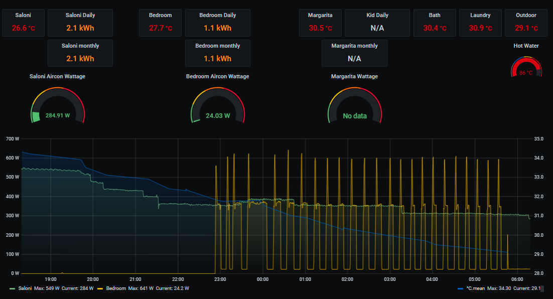

Χθες το βράδυ άφησα ανοιχτά τα κλιματιστικά στο σαλόνι Hitachi παλιό 18αρι και στο υπνοδωματιο AUX 9αρι με ζήτηση 26 και 27 αντίστοιχα.
Το AUX που έχει και ένα ενδιαφέρον μιας και υπάρχει στην αγορά έχει λειτουργία ECO την οποία δοκίμασα χθες.
Συνεχίζει να δουλεύει χαζά με on-off μόνο που κάνει πιο οικονομικά τον κύκλο του.(έκαψε 1,1 kwh από τις 23:00 - 05:45)
Το Hitachi που δουλεύει από τις 07:30 το πρωι της προήγουμενης ημέρας και σε 1 ώρα κλείνει 24ωρο σταδιακά μετά τις 18:00 άρχισε να ρίχνει τα watt και κατέλξηξε να καίει 350w μετά τις 21:30 - 22:00

13 λεπτά πριν, userAnon είπε
Σε άλλα νέα το sonoff pow που μετρούσε την κατανάλωση στο παιδικό χάλασε λόγω ζέστης (βρισκεται σε κουτί στην ταράτσα μαζί με την μονάδα) οπότε τώρα ψάχνομαι να βρω μια λύση για τα υπόλοιπα Pow.
Τα άκουσα και από τη σύζυγο "με 40 βαθμούς και να κρυώνεις στο σπίτι σου" :)
