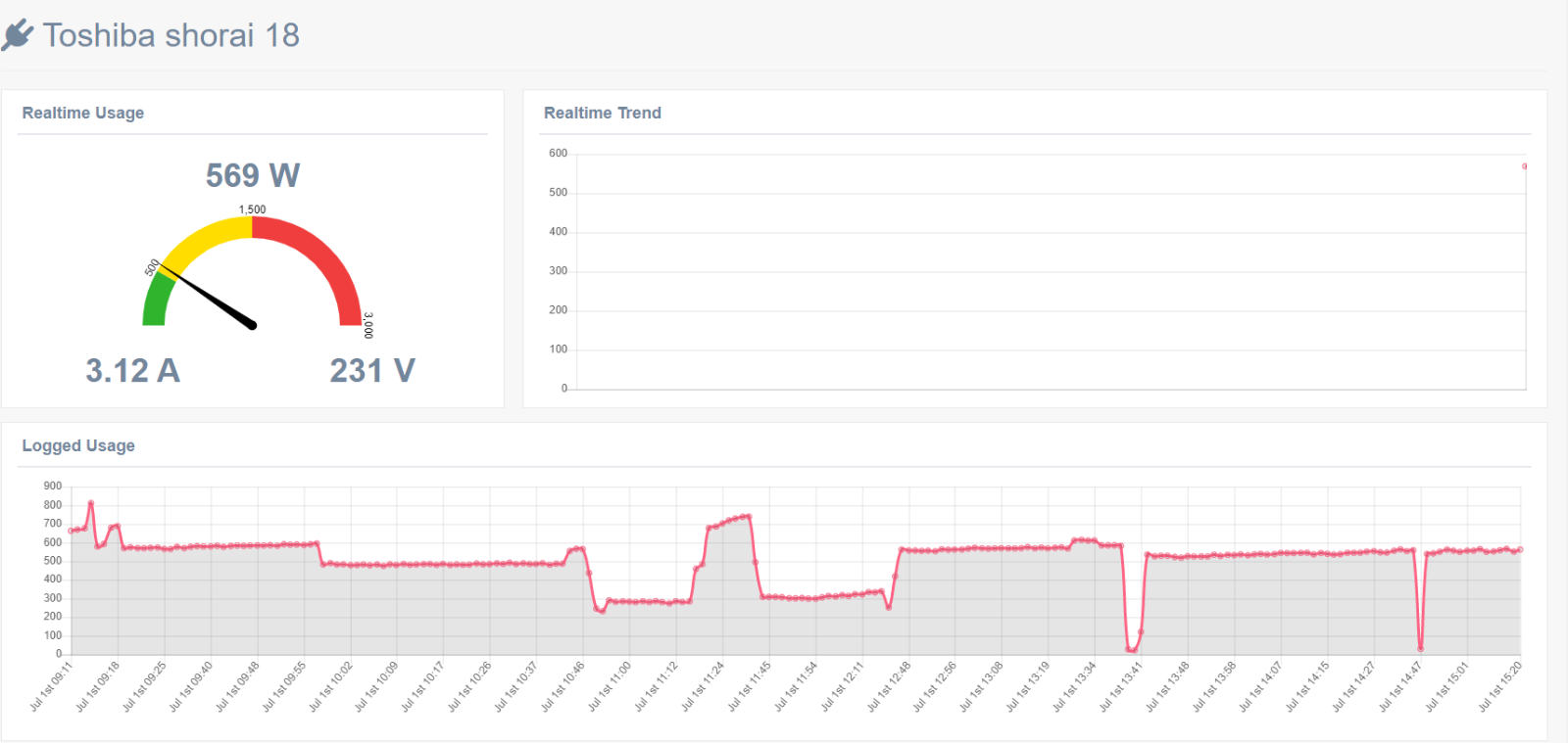

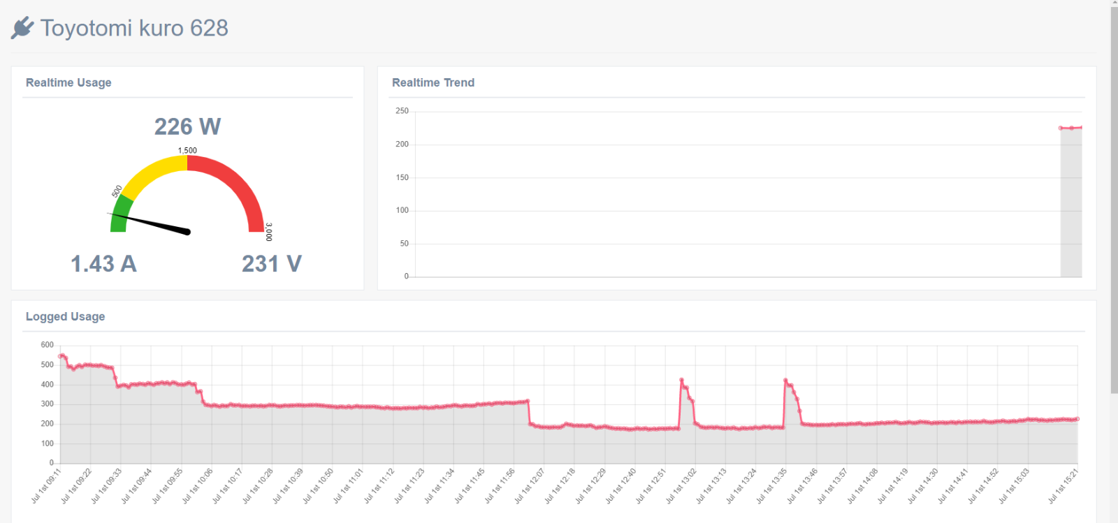

αισιως πιασαμε τους 41για λιγη ωρα  ευτυχως που τα αναψα νωρις 27 ζητηση , σε δυο δωματια εχω και τους ανεμιστηρες οροφης στο πολυ χαμηλο παραλληλα με τα κλιματιστικα
