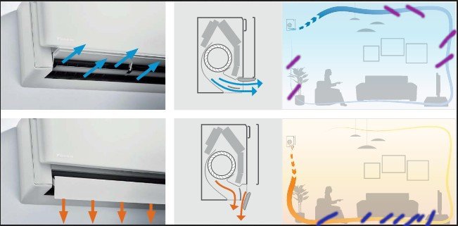

Έχω 2 κλιματιστικά με Coanda air flow, αλλά εκτός αυτού-που είναι προσωπική εμπειρία-είναι γνωστό φυσικό φαινόμενο και έχει απασχολήσει πολλούς επιστήμονες. Διδάσκεται σε όλες τις Σχολές Μηχανικών, έχουν γραφτεί πολλές διπλωματικές εργασίες με αυτό το θέμα και έχει ενδιαφέρουσες εφαρμογές στην αεροναυπηγική (και όχι μόνο). Φυσιολογικά θα πρέπει να διδάσκεται και στο Λύκειο, στα πρότυπα σχολεία διδάσκεται σίγουρα.
3.7m σύμφωνα με τη μελέτη εδώ https://www.e3s-conferences.org/articles/e3sconf/pdf/2019/37/e3sconf_clima2019_01088.pdf
επειδή είναι νόμοι της φύσης γιαυτό και δε γίνεται
στην ψύξη το πολύ να ξεκινά να κατεβαίνει και να υπάρχει στροβιλισμός στον καναπέ
στη θέρμανση το σχεδιάγραμμα είναι απλά αστείο ...
και 8 μποφόρ να έχει ,πάλι στροβιλισμοί θα υπήρχαν

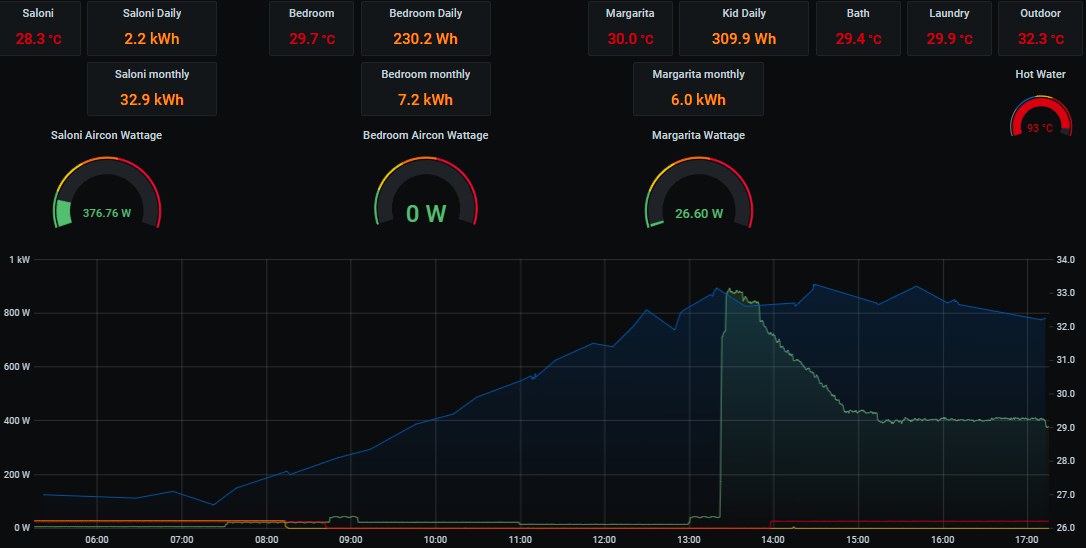

Σήμερα το άνοιξα ώρα 13:30 με εξωτερική 33,5. μέχρι στιγμής έχει κάψει 2,2 kwh με ζήτηση 27.
Υπάρχει περίπτωση να πάρω κάποιο νεότερο πχ haier η tcl και να καίει παραπάνω?

42 λεπτά πριν, korakios είπε
- Ενδιαφέροντα αυτά που λες, αλλά θα πρέπει να μας εξηγήσεις με ποιο τρόπο υπολόγισες την απόσταση του καναπέ από το κλιματιστικό στο σχήμα της Daikin. Από την άλλη ένα γραφικό σχήμα διαφημιστικού φυλλαδίου δεν αναπαριστά ποτέ με απόλυτη ακρίβεια την πραγματικότητα, γιατί δεν είναι αυτός ο σκοπός του.
- Έχω δει παρουσίαση αυτού του συστήματος πριν πολλά χρόνια στο Λονδίνο με τη χρήση θερμοκάμερας και τα αποτελέσματα ήταν εμφανώς καλά, αποστάσεις δεν θυμάμαι ήταν περίπου οι διαστάσεις ενός μεγάλου σαλονιού ιατρείου.
- Έκανα και δοκιμή τώρα μόλις στο σπίτι μου.
α) Στήθηκα όρθιος (είμαι 1.86) σε απόσταση 3.50 μέτρα από το κλιματιστικό έχοντας βρέξει το γυμνό κρανίο μου, το ύψος του δωματίου είναι 2.90m. Στην απλή λειτουργία και στη χαμηλότερη ταχύτητα ανεμιστήρα, όταν η ροή του αέρα κατευθυνόταν επάνω μου, η ενόχληση ήταν έντονη.
- Στη λειτουργία Coanda- που δουλεύει πάντα σε υψηλότερη ή στην υψηλότερη ταχύτητα του ανεμιστήρα (ανάλογα με τη διαφορά της εσωτερικής θερμοκρασίας με τη ζητούμενη)- δεν ένοιωσα καμία ενόχληση ή ροή αέρα επάνω μου.
β) Έκατσα μετά σε μια τυπική πολυθρόνα στα άλλο άκρο του σαλονιού σε απόσταση 6.00m από το κλιματιστικό. Δεν ένοιωσα καμία ροή αέρα επάνω μου, όπως δεν έχω νοιώσει ποτέ τα τελευταία 9 χρόνια όταν χρησιμοποιώ τα κλιματιστικά με αυτό τον τρόπο είτε στην ψύξη είτε στην θέρμανση. Ειδικά στην τελευταία (θέρμανση) δεν αισθάνομαι σχεδόν καμία διαφορά από την αίσθηση που έχω όταν λειτουργεί η κεντρική θέρμανση.

13 λεπτά πριν, filipN είπε
Δεν θα επανέλθω.

2 ώρες πριν, userAnon είπε
Εξαρτάται από το eer του εκάστοτε μηχανήματος στα φορτία που θα χρειαζόταν να δουλέψει.
