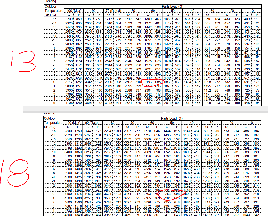

@F_Kal, πάνω το 13άρι edge και κάτω το 18άρι.
Το 13άρι έχει μεγαλύτερο scop στο ταμπελάκι.
Έχω κυκλώσει 2 περιοχές.
Αν ο χώρος μια δεδομένη στιγμή θέλει περίπου 2200W με 0 εξωτερική, το 13άρι θα καίει 685W ενώ το 18άρι θα δίνει λίγο περισσότερο με 608W μιας και θα δουλεύει σε μικρότερο φορτίο.

Δεν είναι σε διαφορετικό φορτίο όμως? Γιατί δεν το συγκρίνουμε στο 100%

Εγω πιστευω πως αυτο λεγεται υπερδιαστασιολογηση και συνεβαινε κατα κορον με τους λεβητες παλιοτερα.
Eιναι η ιδανικη λυση να παιρνουμε ακριβως αυτο που χρειαζεται ο χωρος,εστω με ενα προσθετο αερα 10% ...
Οπως φαινεται εδω,η προσπαθεια να εχουμε ενα μεγαλυτερο μηχανημα σε μικροτερο φορτιο,μας παει σε αυξημενα ελαχιστα watts...

Aυτό θέλω να πω. Ένας χώρος που θα μπορούσε να εξυπηρετηθεί από ένα πιεσμένο με πολύ καλό scop 12άρι ή ένα ξεκούραστο με καλούτσικο scop18άρι θα ήθελε πάντα την ίδια ενέργεια. Οπότε τελικά ποιο καίει περισσότερο;
Όντως σημαντική υπενθύμιση αυτή. Δεν ξέρω αν είναι στο 10% που λες, αλλά μάλλον θέλει μια ισορροπία.
Και μάλλον δεν είναι εύκολο για έναν απλό πελάτη να ξέρει που είναι καν οι ανάγκες του πόσο μάλλον να βρεί και το 110% αυτών...
